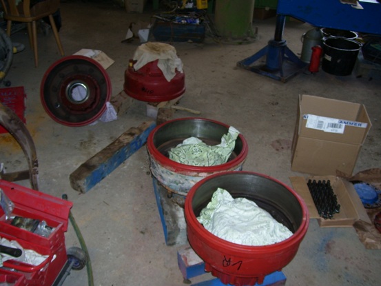

Die Bremstrommeln wurden mit draht bürste entrostet und mit Schmirgelpapier sauber geschliffen.. Danach kam etwas Bremsenreiniger auf die blanke Fläche um eventuelle fett Rückstände zu entfernen. Danach wurden der Wellendichtringe Fachmännisch gewechselt und die Trommeln wieder montiert.

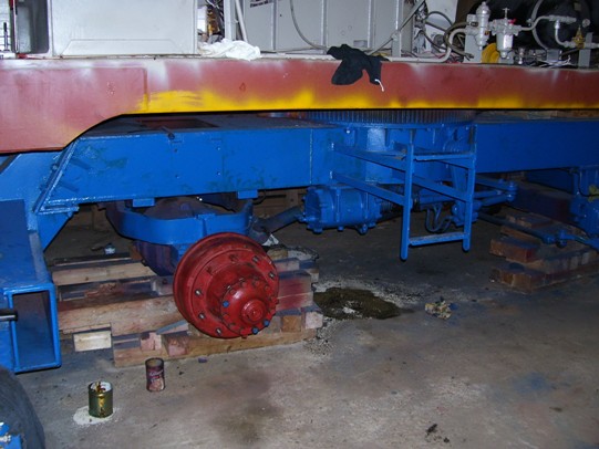

Nach der Montage wurde der Unterwagen nochmals gereinigt und überspritzt, da durch die Montage einige Kratzer dazugekommen waren.

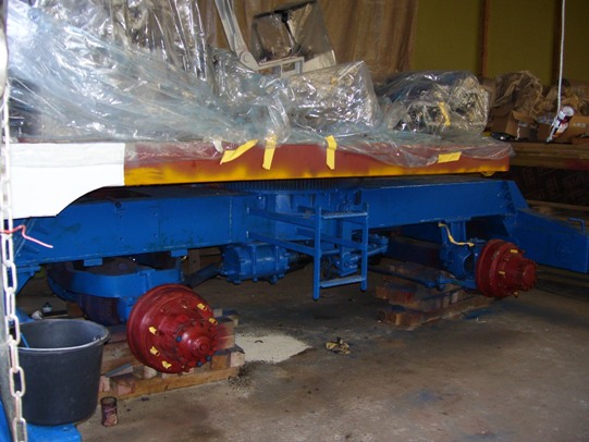

Als dies geschehen war kamen die Räder drauf, damit der Bagger wieder auf eigenen Füßen steht. laugh.gif
2007/10/post-2276-1192393113.jpg
