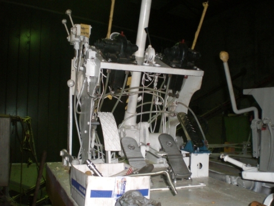

Die Pedale sind mittlerweile wieder eingebaut. Eins davon war leider nicht mehr instandzusetzen und musste durch ein moderneres Teil ersetzt werden.
Die Elektrik wurde noch nicht instandgesetzt. Das wird die nächste Hürde.

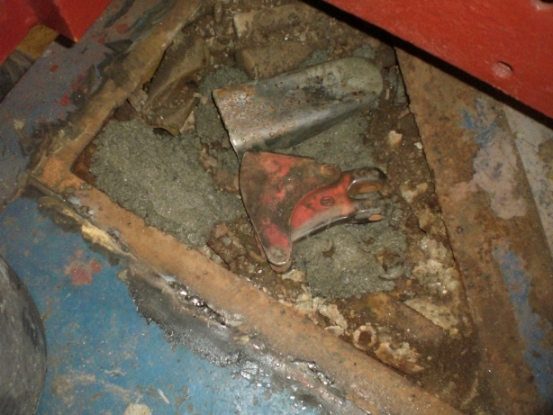

Im vorderen Teil des Unterwagens hatte sich ein Belch stark hochgedrückt. Der Grund dafür war das darunter befindliche "betongewicht" welches durch den korrodierenden Eisenschrott mit dem es vermengt war gesprengt wurde.
In mühsamer Kleinarbeit wurde die oberste Schicht des Betongewichts herausgestemmt. Durch alte Baggerzähne und sonstigen Kleinschrott wurde der alte rostige Schrott ersetzt. Danach kam eine Schicht Beton darüber.

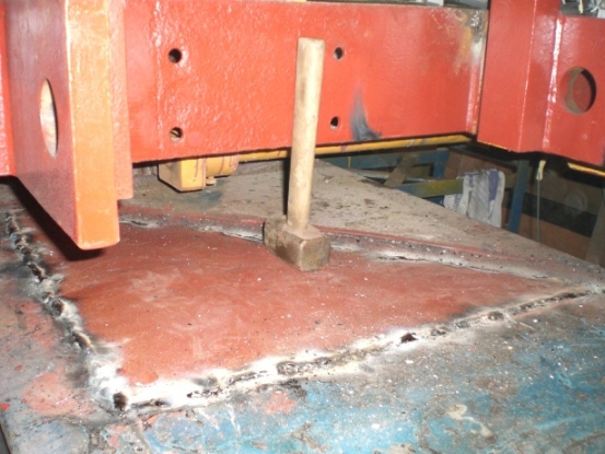

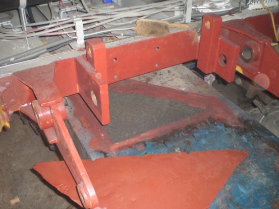

Das alte Verschlussblech durch eingedrungene Feuchtigkeit extrem verostet war entschied ich mich ein neues anzufertigen und dieses diesmal mit durchgehenden Schweissnähten zu befestigen, da durch die vorherigen Heftnähte Feuchtigkeit eingedrungen war.
2007/01/post-2276-1169243180.jpg
