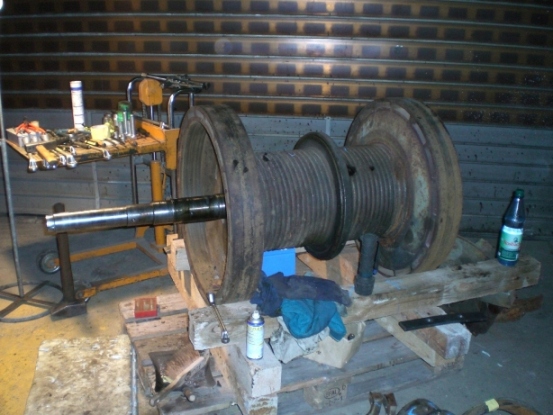

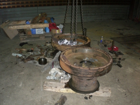

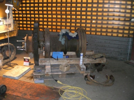

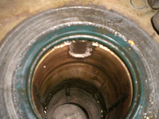

Es war nötig das Windwerk so zu zerlegen da ein Wellendichtring und eine Messingbuchse im Inneren stark beschädigt waren. Dies führte zu extremen Geräuschen und "Fettaustritt" auf die Windentrommel
Vorallem das du das mit der Druckluft steuerung hinbekommen hast.
