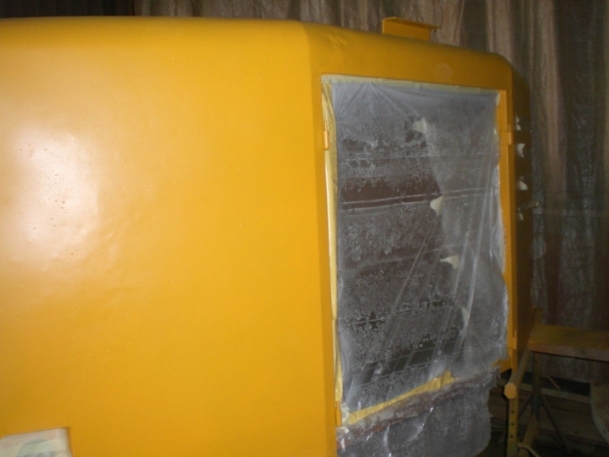

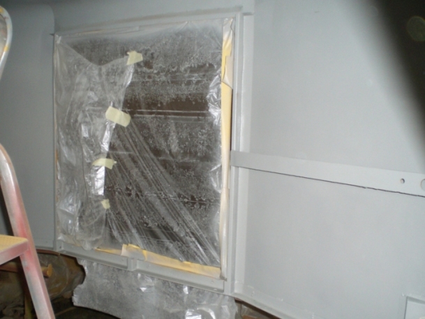

Karosserie fertig lackiert.
Innen ral 7030 Steingrau und aussen ral 1007 Narzissengelb.

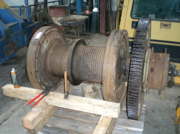

Um die Innenkupplungen zu erneuern und die Druckluftzylinder abzudichten habe ich das Windwerk ausgebaut.
Zudem macht das Windwerk komische Geräusche.... Es wird sich später heraustellen das die Lager verschlissen sind und die Messingbuchse im Inneren deutlich beschädigt ist.
