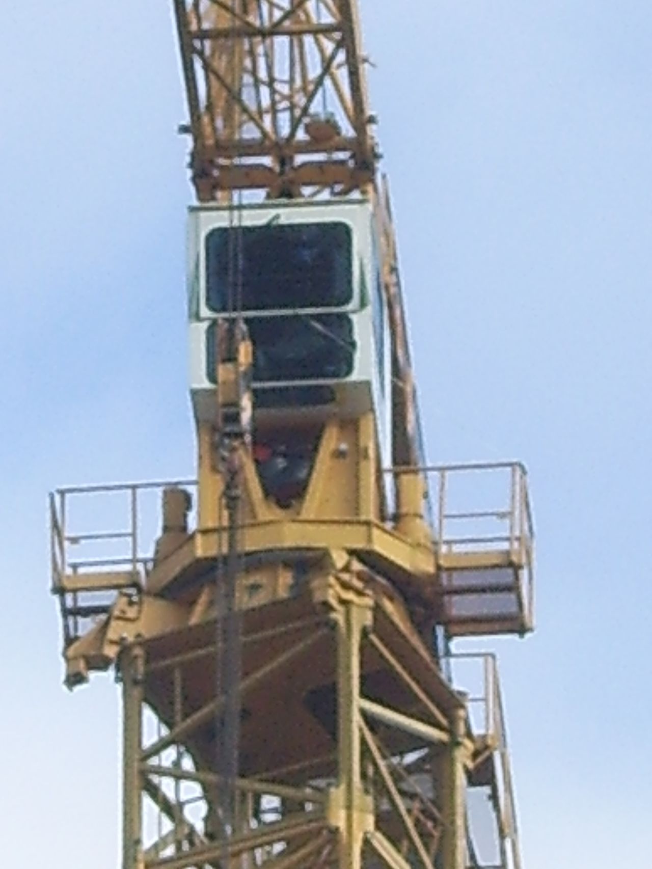

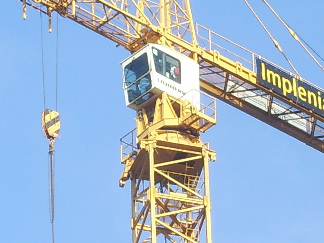

Hallo Holger,
der Turm ist das 120HC-System. Kleinste Einheit ist 2,5m => 2x K-Verstrebung ...
Die müssten daher 5m sein... => 4x K-Verstrebung (müsste sonst mal in die 140er BAL schauen, der hat den selben Turm)
Glaub die sind aber auch in 2,5m-Schritten eingeteilt. (2,5m , 5m, 7,5m gibts glaub ich auch oder eben 10m)
4,14m sind nur die Türme ab 170HC aufwärts. Diese haben auch einen größeren Querschnitt.

Hallo Kai!
7,5m Turmstücke gibt es meines Wissens nicht......... Eventuell als Sonderanfertigung auf Kundenwunsch. Hat auch mal für ein Bauprojekt in der Schweiz einen umgebauten 63 HC gegeben, der auf 256iger Turm mit 2m langen Turmstücken stand. Diese Sonderanfertigung (Bericht auf kraninfo.ch) war auber aus rein logistischen Gründen notwenig. Und aus Montagetechnischen.....
Das es 10m Turmstücke gibt.... Aber nur für bestimmte aufbauhöhen.....
Zu den Abstufungen: Mit den 2,5m, 5m und 10m für Turmsystem 120 HC/112 EC-H hast Du recht. 4,14m gibt es bei Turmsystem 130/185/256 HC.... Beim 170iger bin ich mir jetzt nicht sicher, da müßte ich in die Lügenkiste greifen. laugh.gif
