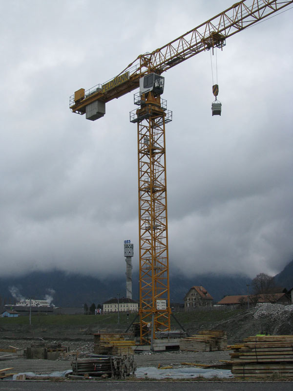

Hallo
Jetzt habe ich mal eine Frage an all die Profis hier im Bauforum:
Da ich mit den Liebherr Turmsystemen nich so "bewandert" bin und mich somit wirklich nicht auskenne damit, wollte ich fragen, ob mir jemand sagen könnte auf welchem Turmsystem dieser 180 EC-B steht. eusa_think.gif Würde mich über eine Antwort sehr freuen.
Danke im Voraus.
