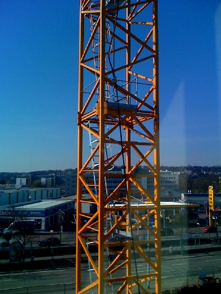

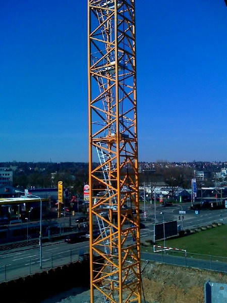

Frage an die Cracks:
was hat es mit dem Turm auf sich - alle Teile sind brandneu, allerdings hat das Grundstück eine gelb lackierte Stahlleiter, das folgende Stück unlackierte Alu Leitern, die letzten Stücke wieder gelbe Stahlleitern eusa_think.gif
Weiterhin hat das verlängerte Turmstück, das die Aluleitern hat, mehrere kleine Zusatzverstrebungen zwischen den großen Streben, die Turmstücke mit den gelben Leitern haben wesentlich weniger und dünnere Zwischenverstrebungen.
Was ist da los, was hat das für ein System oder Bedeutung shades.gif ?
Hab ich auch noch nie gesehen. Meine erste Theorie wäre, wenn es sich dabei nicht um eine Sereinproduktion handelt, daß das Turmstück schon mal verunfallt war, und wieder instandgesetzt wurde.
Gast stephan1964
nunja...sieht schon alles recht neu aus: insbesondere die Lösung mit den Leitern... warum sollte man ausgerechnet bei so einem Kran, wo alles blitzt und blinkt, ein altes Turmstück herrichten, neu lackieren und dann noch das Leiter System ändern? Da wäre es doch vielleicht besser, den Schrottwert zu nehmen, statt soviel Arbeit und Geld reinstecken eusa_think.gif ?
wer hat noch ne idee shades.gif ?
