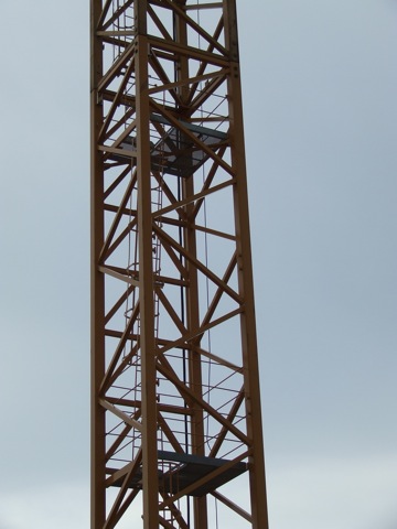

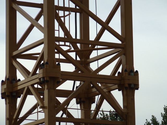

.....Meine Frage bezog sich darauf, daß es wohl 2 630 EC-H Turmstücke sind, die eine solche Anschlußverbindung wie auf dem Foto zu sehen haben. Oder um welche Turmstücke handelt es sich hier? In den Datenblätter ist immer nur von einem Grundturmstück die Rede, daß verwendet wird.....
Zeig doch mal ein Foto, dann wissen wir auch was genau Du meinst.

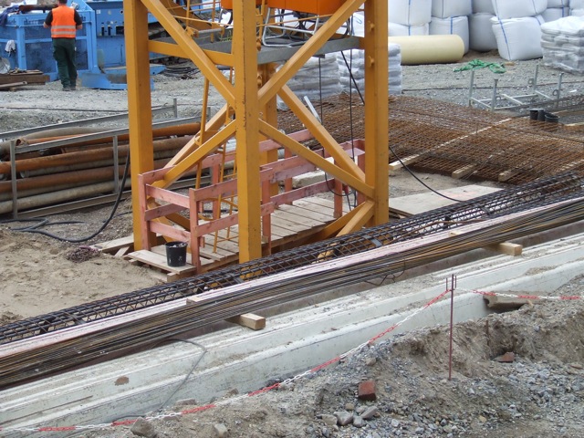

Es ist auch so. Das Teil nennt sich Montagevorrichtung (Falls die jemand braucht: Bestell-Nr. ist die 9583 9** ** biggrin.gif ) Ist eigentlich nur eine "abgespannte" Taverse, an der eine Laufkatze, ähnlich wie bei einem Flaschenzug, läuft. Dort werden die Turmstücke angehängt und mittels Seilzug in den Turm gezogen.
Das untere Turmstück ist mir aber auch noch ein Rätsel. Könnte ein HC-L sein, stutzig macht ich nur der fehlende K-Verbund, der aber auch bei Unterwagenturmstücken nicht vorhanden ist. Wegen der Verstärkung des 12,42m 630EC-H Grundturmstücks muss aber auch das darunterliegende das erste nutzbare TS sein.
Der 630er Grundturm hat nach oben schließlich normale Kompatibilität mit den 500HC-Turmverbindungen.
Ein TS einfach umdrehen geht ja auch nicht einfach und macht auch keinen Sinn, wenn man die Verstärkung braucht. Sonst knickt der Kran ja schon am Fundamentanker weg... ohmy.gif bearbeitet von Beat
