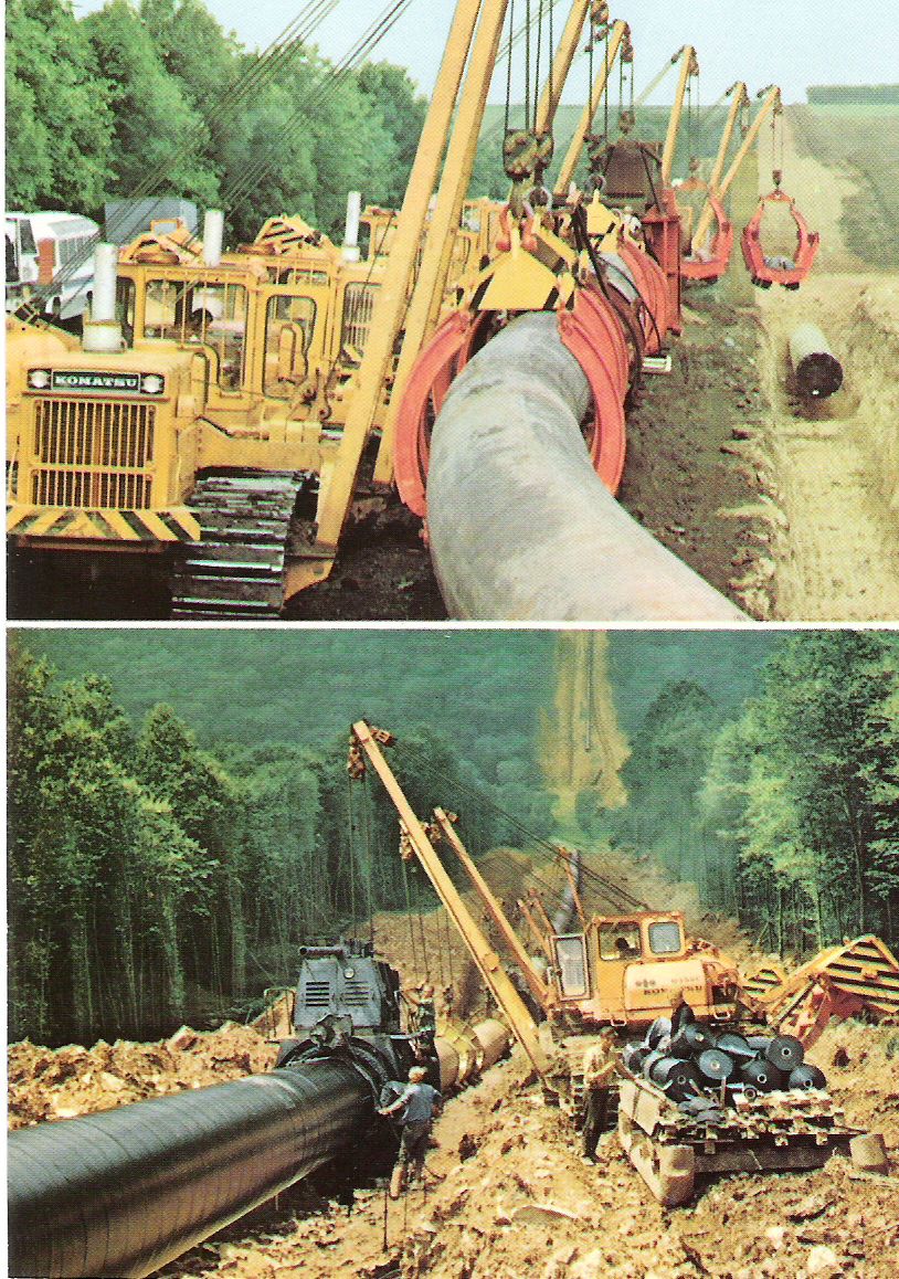

sieht aus wie eine Sil wanne (nach analyse mir der bastellupe)so wie der im hintergrund (oben links)- vom bagger beladen da gabs doch eine type reihe die waren etwas kantiger

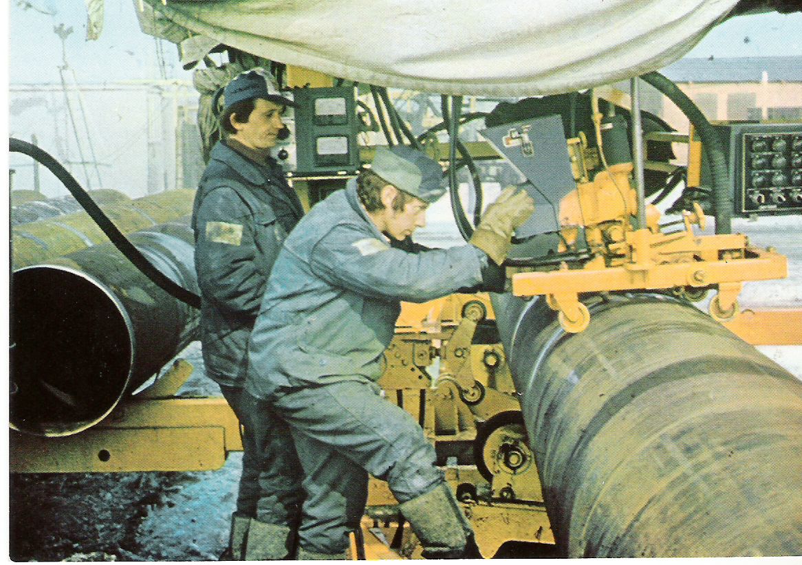

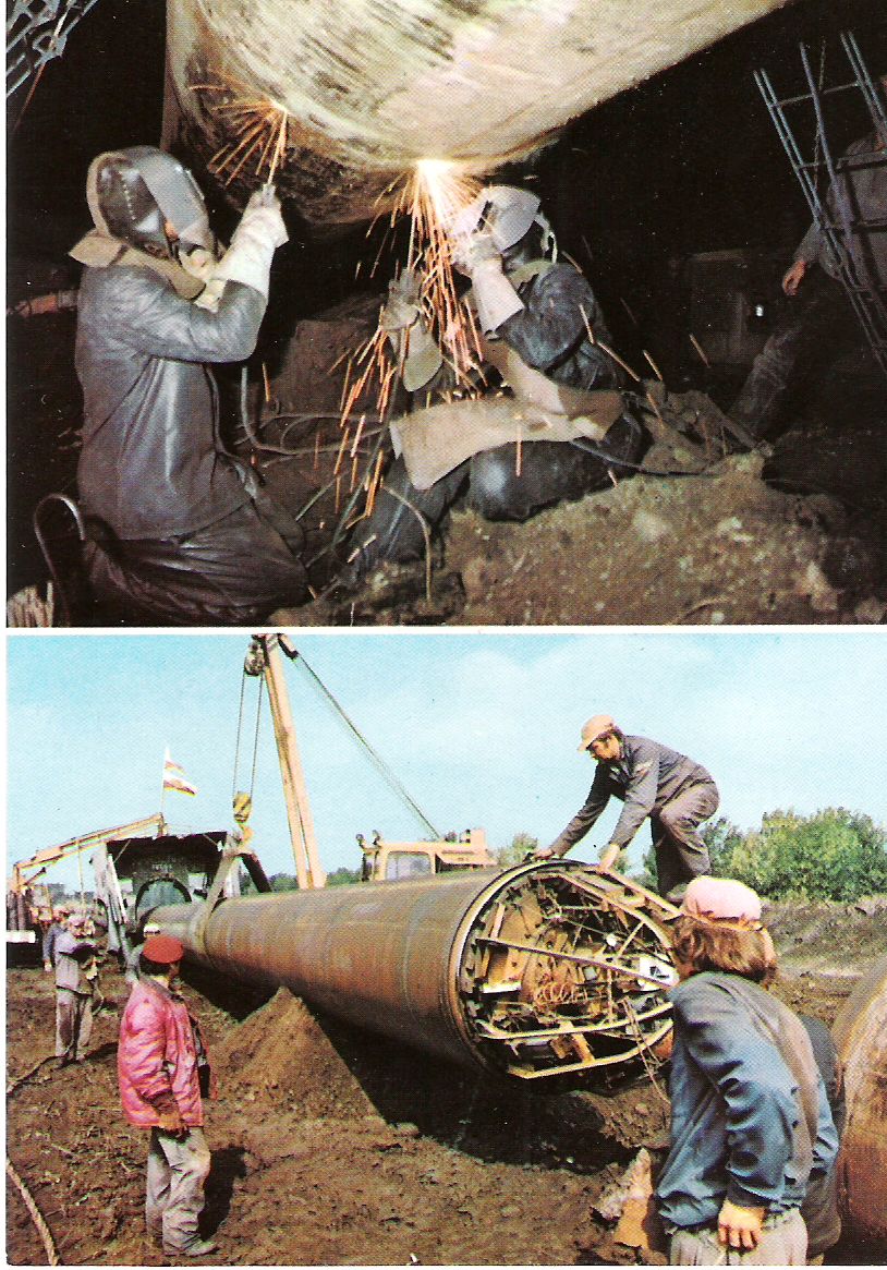

mal ne andere frage auf der 39 das unter bild der brüchtigte -Molch- in einer etwas kleineren form (dem rohrdurchmesser angepasst) ?

Hallo Rene !
Zu Bild 39
Der Molch ist ein großer Gummipropfen so in der Art .Wenn eine bestimmte Rohrlänge erreicht worden ist und die arbeiten im Rohr erledigt waren ,wurde der Molch mit hohem Druck durch das Rohr gepreßt und von innen gereinigt .Das Bild von Dir zeigt eine Vorrichtung zum genauen zentrieren der einzelnen Rohrenden .Zwei Rohrenden wurden von 2 Kranraupen zusammengehalten ,von innen kam die Vorrichtung zum zentrieren in den Einsatz und die Schweißer konnten die Naht heften und Zwischenlagen einziehen .Das konnte schon einige Zeit in Anspruch nehmen .
Mit freundlichen Grüßen Lothar
