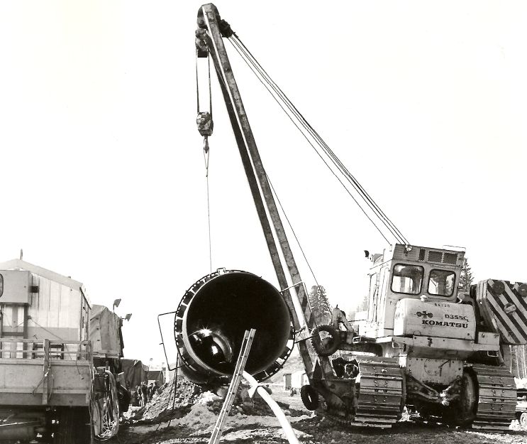

Ja ich weiß, auch dieses Bild ist ganz am Anfang dieses Berichtes von UB 1213 zu finden, aber da die Bilder dort teilweise mit Text belegt sind bzw. ohne Bildquellenangabe sowie teilweise gestaucht und nicht runter geladen werden können, stelle ich dieses und andere nochmal ein, da sie mir im Original vorliegen. Die Bildquelle W. Blumentritt hat im Auftrag des FGLB = LT ganze Fotostrecken für eine Erinnerungsmappe mit hochprofessionellen Bildern zusammengestellt. Die Fotomappen wurden an ausgesuchte Mitarbeiter und Führungskräfte des FGLB dann als Anerkennung für erbrachte Arbeitsleistungen ausgegeben. Einige Bilder werde ich so einstellen, dass man Zugriff hat.
Bildquelle: W.Blumentritt
zum Bild: Sehr schön ist das Bohrgestänge zu sehen, an dem dass auf den vorigen Seiten beschriebene IZV-Gerät zum Verspannen des angebauten Rohres durch die vorgestreckte Pipeline gezogen wurde. Das IZV-Gerät ist bei dieser Aufnahme ca. ein Meter nach innen geschoben und sicherungsverspannt worden und der Kapplagenschweißer "glättet" mittels Elektroden die erste Naht der Wurzelverschweißung des Anbaues. Bei genauerem Betrachten des RLK rechts im Bild sieht man die zusätzlichen angeschweißten Spikes auf den Kettenstegen des RLK D355C, die im Winter das seitliche Wegrutschen der Maschinen auf dem betonhart gefroren Boden verhindern sollten. Gut zu sehen sind links die vier
Schweiß-Kompakt -Anlagen, für die jeweilige Schweißnaht je eine. Später werden nochmal die Vorstrecker im Bildbericht mit dieser kompletten Ausstattung zu sehen sein. Als Entstehungszeitraum des Bildes ist wohl Mai - Juni 1986 oder 1987 anzunehmen im westlichen Vor-Ural. Da die Winter-Spikes des RLK noch nicht ganz abgefahren sind!
Mario

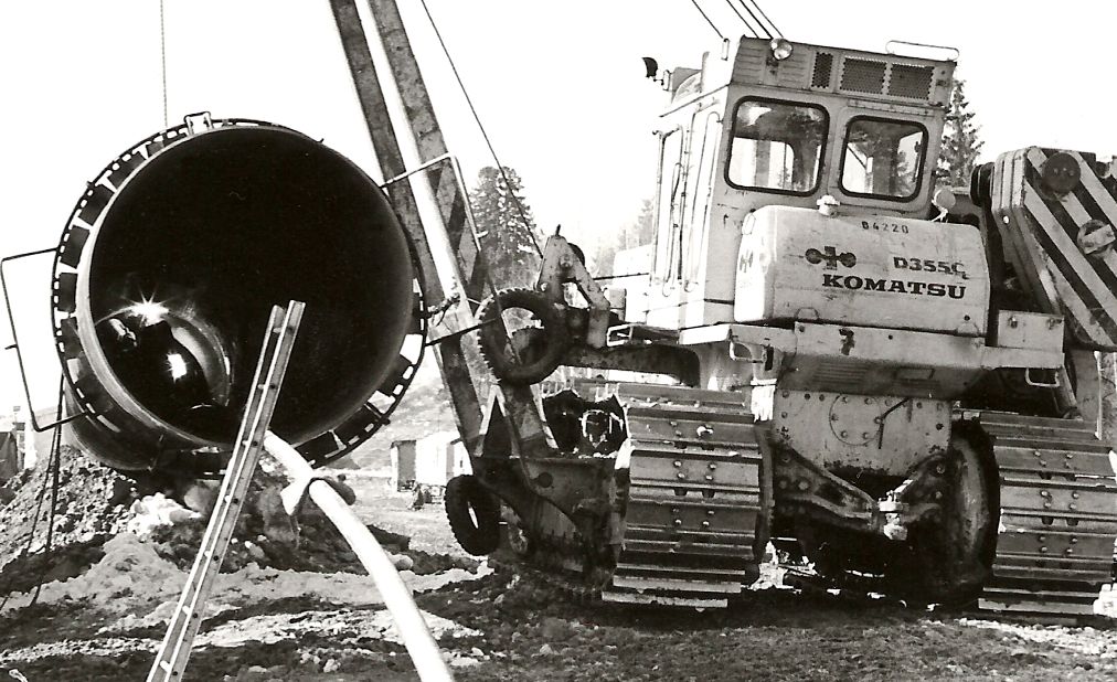

Hier Kapplagen-Schweißer im Rohr und RLK mit Ketten-Spikes vergrößert. Die Spikes werden nochmal gezeigt auf einer besseren, später eingestellten Aufnahme, die ich noch bearbeiten muss.
Bildquelle: W.Blumtritt

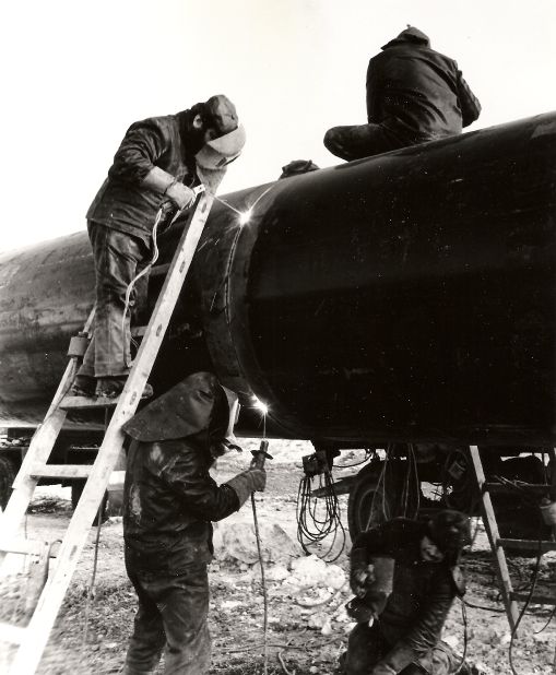

Vorstrecker in westlichen Vor-Ural, schön zu sehen der Anbau und die Nachfolge- Schweißer, die dann, wie schon vordem beschrieben, die fünf jeweiligen Schweißnähte pro Rohrverbindung erstellen. Pro Schweißnaht waren zumeist drei Schweißer im Einsatz, wobei der Kapplagenschweißer zumeist die Wurzelnaht mit erstellte, bevor er dann alleine im Rohr die innere Seite "glättete" per Elektrode, wie oben zu sehen. Mit der Anbau-Arbeitsgruppe, den Rohrlegekran Führern, den Schweißern, Schleifern, Schlossern und Schichtschiebern war eine solche VS- Arbeitsgruppe im Schnitt je ca. 24 bis 28 Mann stark. Das Bild muss Winteranfang, also November 1986 oder 1987, entstanden sein. Links ist neben dem D355C-Kran eine T 130 zu sehen, die nach erfolgter Wurzelverschweißung und Kapplage-Erstellung gegengeschweißt und anschließend das Rohrauflagematerial unter das vorgestreckte Rohr schiebt.
Mario
