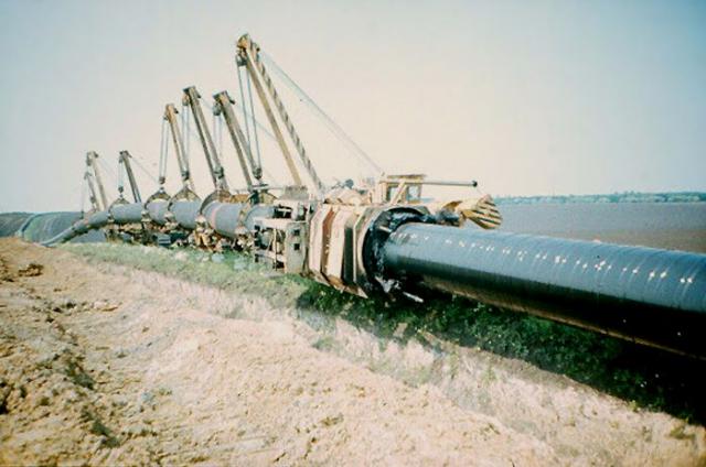

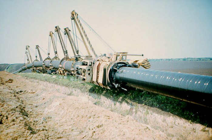

bilderklärung:
RIV=Reinigen-Isolieren-Versenken
das RIV nimmt die pipeline von den erd-oder schneehaufen auf mit 6-10 (abhängig von den jeweiligen geländebedingungen) rohrlegekränen auf, die rim wird ganz vorn angesetzt....
wären die rohrleitung schon mit dem anfangsstück in dem graben liegt ....hat der letzte kran in der reihe das rohr noch draussen ausserhalb des rohrgrabens am harken...die pipeline ist also stark verbogen...
die verwendeten anschlagmittel sind mit rollen versehen, so das man mit der last am kranharken fahren kann, ohne die pipeline absetzen zu müssen.
wichtig ist ein blindes verstehen der einzelnen kranführer um unfälle zu vermeiden!

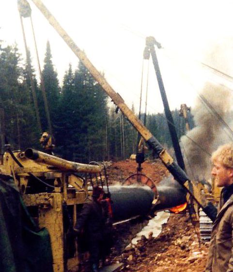

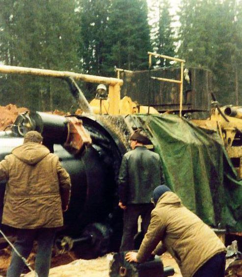

RIV=Reinigen-Isolieren-Versenken -
Eine RIM (Reinigungs- und Isoliermaschine) wird durch einen Traktormotor am Rohr entlang bewegt. Dabei wird das Rohr gereinigt, getrocknet und mit einem Voranstrich versehen, um anschließend die Isolierung aufzuwickeln.
mit RIM-=Rohrreinigungsisoliermaschine im einsatz...das bindenstecken war wohl mit eine der erbarmungslosesten arbeiten die es dort gab...eine primerrolle wiegt 65kg und die maschine ist erbarmungslos schnell...so das man mit isobinden-steck-"aufmunitonieren" fast nicht hinter her kommt! die rim wickelt immer mit vier isobilden gleichzeitig, das geht rasend schnell!
und so gehts...
die rim umfängt das ganze rohr, wie eine überdimensionale hülse.
die RIM hat ein kettengetriebenes meiselwerkzeug das erdklumpen-vereisungen und andere anhaftungen mit rotationsbewegungen abstreift, die bewegungen der rim führen immer um das ganze rohr.
sie verfügt desweiteren über eine propangasvorwärm-ringbrenneranlage, und ein isolierbinden-steckrotationssystem...alles passiert in einem arbeitsgang!
Riv mit rim bei wolo..
die beiden anderen RIV bilder sind im ural aufgenommen, beim versenken mit rim..im direkten vorlauf.

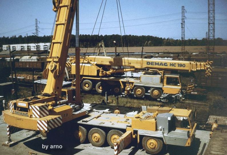

Der MK 500 war ja bis ca 1985 der "Schwerarbeiter" der DDR, Stadien, Kirchtürme, Brücken alles hat er gemacht. Er hatte ja einen geteilten Oberwagen und wurde von den Faun oder später den MAN von STL umgesetzt.
waren oberhalb 50 tonnen hebekraft, die produkte der firmen DEMAG und Gottwald...gefragt da im ganzen ostblock kein derartiges hebezeug gebaut wurde.
auch die anschlagmittel für sehr hohe lasten, waren fast ausschliesslich westimporte!
auf dem bild zu sehen eine bahnverladung in kungur im ural ca 1987.
