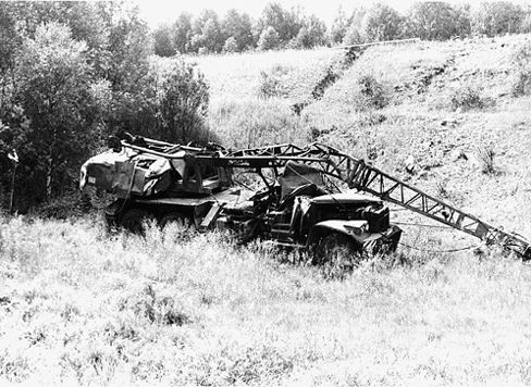

nun mal ein paar bilder vom weg zur arbeit

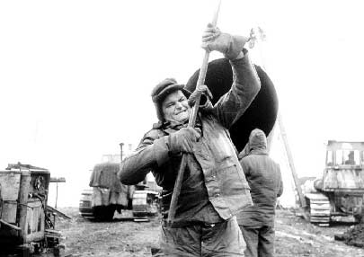

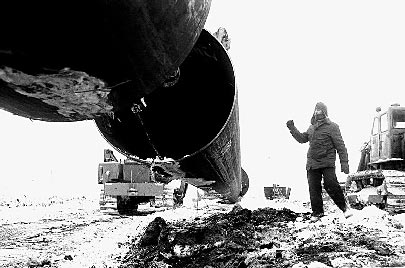

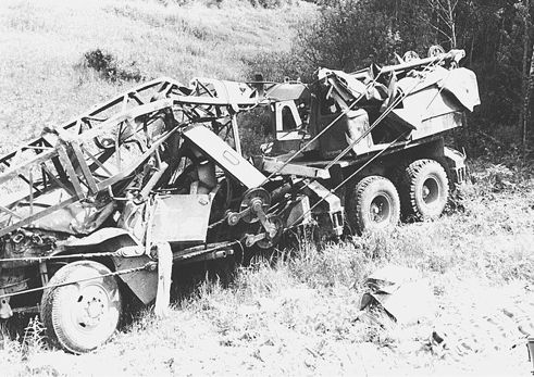

Faun entladung in der ukraine 1976

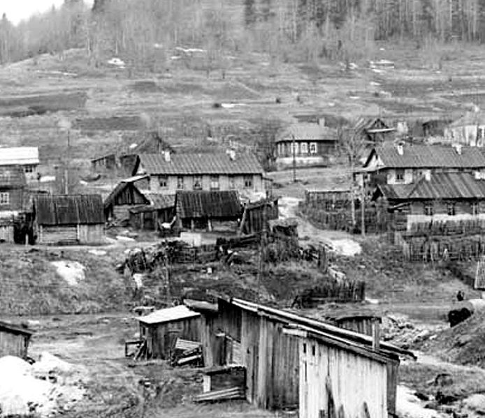

dorf im ural-bei perm
...falls man da angekommen ist

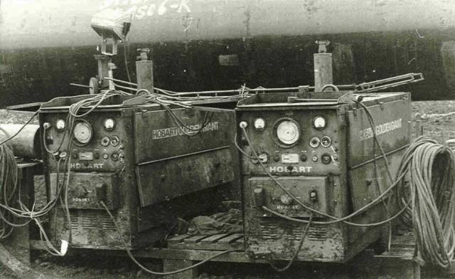

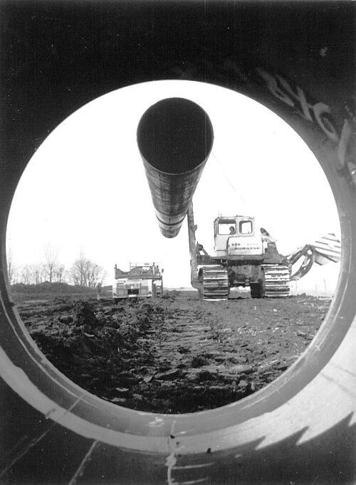

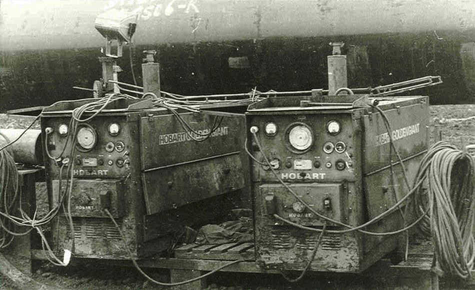

vorstecker 1975-84 ukraine und moskauer abschnitt, so oder so ähnlich wurde es überall vollbracht...
zwischen den einzelnen teilstücken mussten immer wieder neu begonnen werden, das hatte ganz verschiedene ursachen, entweder noch nicht angelieferte fehlende bögen, abzweigungen die später noch eingebaut werden mussten...oder strassenkreuzungen die durchörtert werden mussten oder in einem rutsch geschlitzt und gleich nach einbau des rohres wieder verfüllt werden musste...oder ähnliche gründe
am anfang wurde immer eine dreiersektion mit zwei RLK.s auf zwei von einer planierraupe zusammen geschoben erdhaufen abgesetzt, die ca 1,5meter höhe hatten, und eingefluchdet.
dann wurde die izv angesetzt und das nächste rohr geholt und angebaut...
