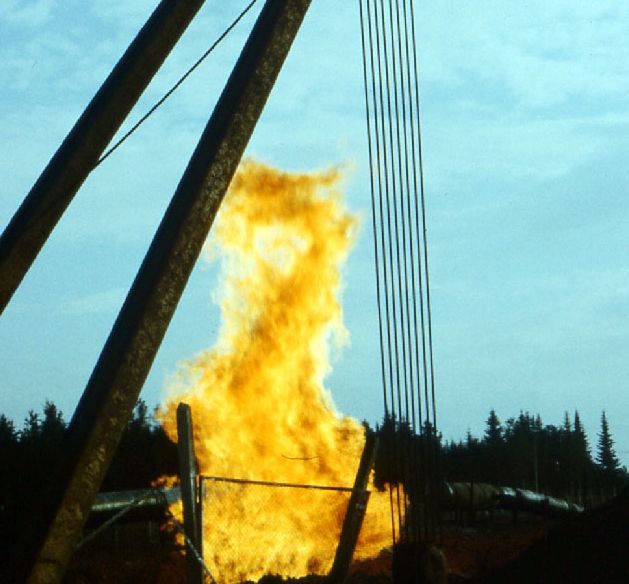

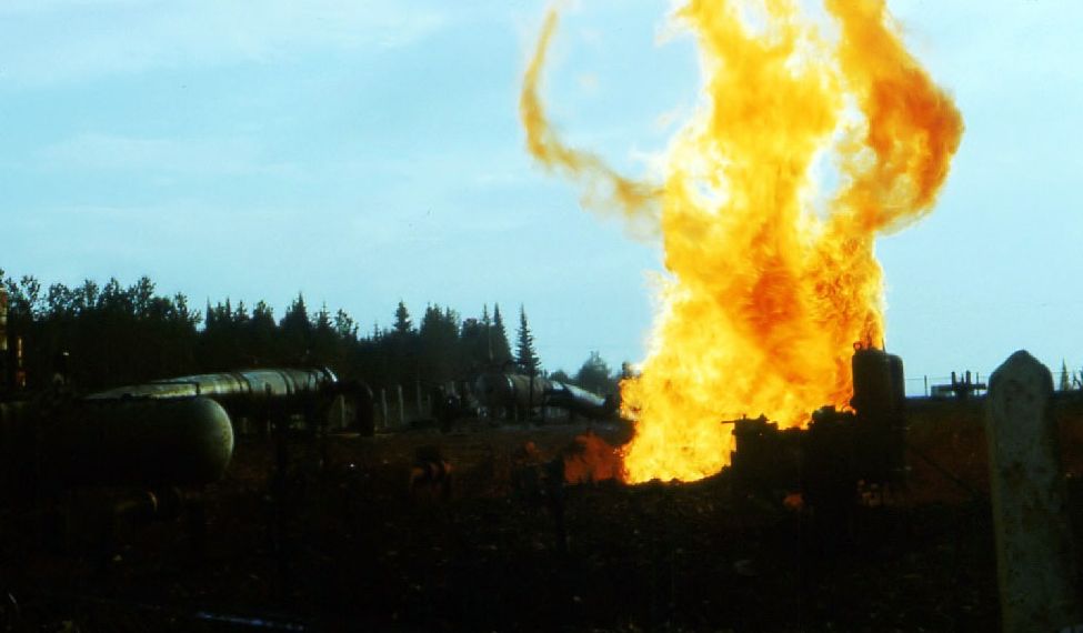

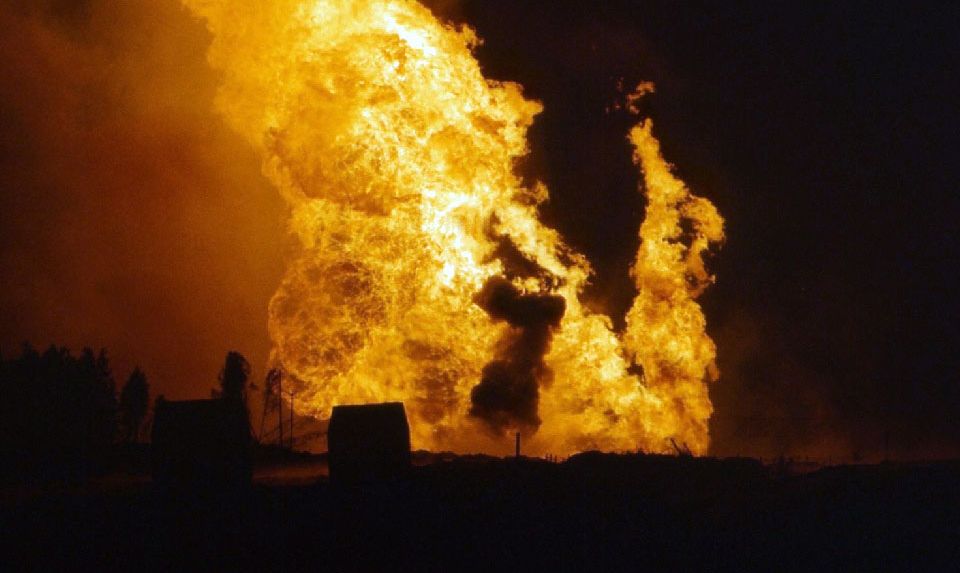

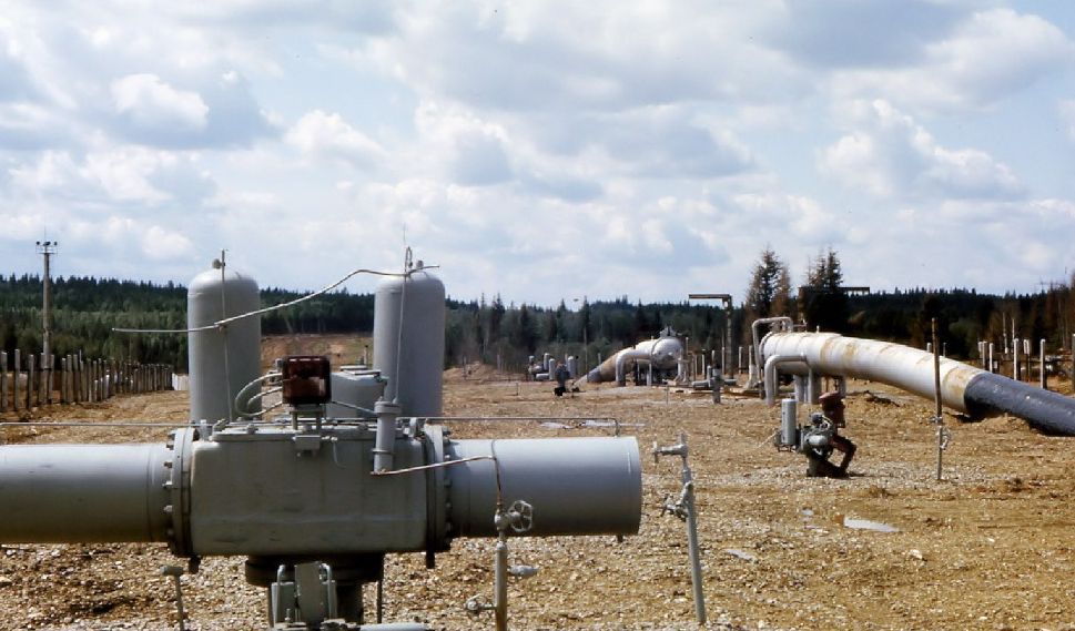

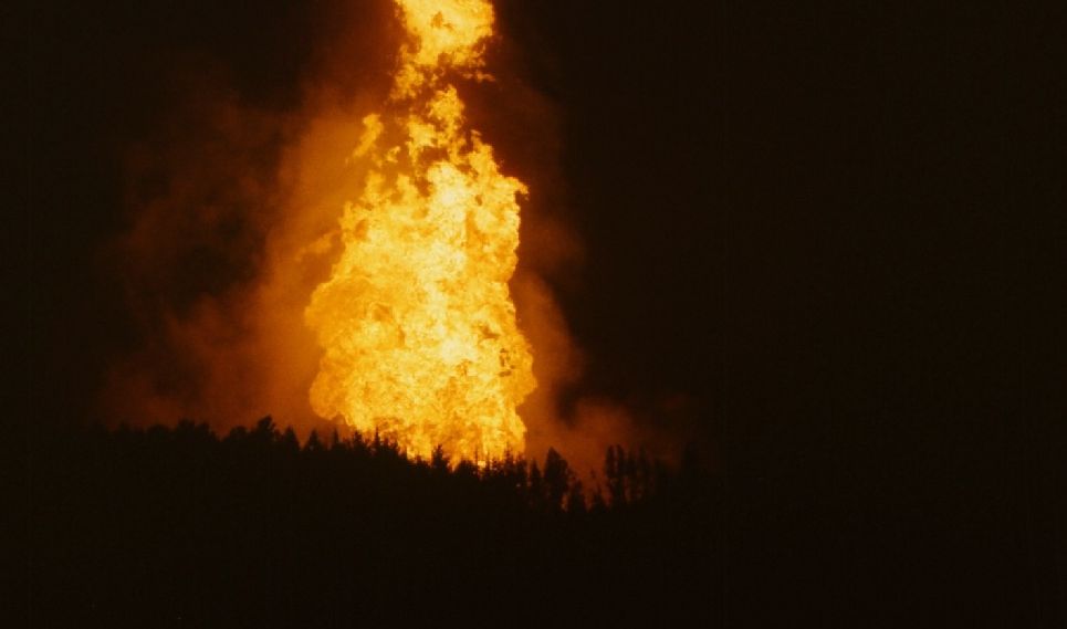

molchstation ist explodiert...ein aufgeschrumpftes paßstück am kugelhan ist geborsten
2008/06/post-10245-1213367354_thumb.jpg
2008/06/post-10245-1213367362_thumb.jpg
augenzeugenbericht des fotografierenden---
Die Gasexplosion hat sich an einem Sonnabend Juni/Juli 1986 gegen 21:30 Uhr ereignet. Unser Wohnlager war ca.2 km von der Molchstation entfernt, aber die Wärme hat uns Angst gemacht. Eingeleitet durch einen mörderischen Knall stand diese riesige Flamme am Himmel. Für die Nachtschicht auf der V-Station war gerade Frühstück und die Kumpels fuhren mit einen Passbus an der Unfallstelle vorbei und hatten mächtig Panik. Ein Kumpel stieg aus dem Bus und rannte totlal verwirrt durch den Wald.
Rohrleger- und Schweißtechnik waren von den Russen, der RDK und die Wohnwagen waren von uns. Durch die enorme Hitze hat sich die Außenhaut der Bürobaracken auf der V-Station abgelöst und die Telefonhörer hingen wie Spagetti über den Geräten.
Auf der Leitung war schon voller Druck ca.75 bar. Der Auslöser der Havarie war ein defekter Kugelhahn! Es dauerte Tage bis der Brand total erloschen war. Nachdem fest stand das es keine Verletzten o.ä. gab, habe ich mich in den Multicar gesetzt und bin zur Haveriestelle gefahren - daher stammen auch meine Bilder.
