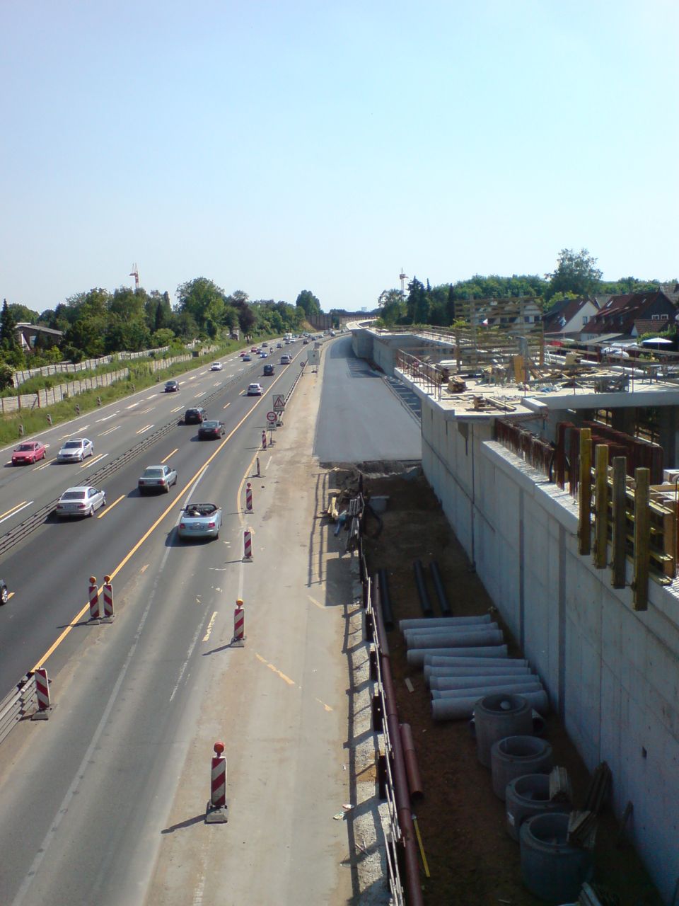

Die Auf-/Abfahrt Lövenich scheint fast fertig zu sein....der Verkehr wird bestimmt demnächst auf das neu gebaute Stück umgeleitet, damit die zwei Lücken der LEH geschlossen werden können

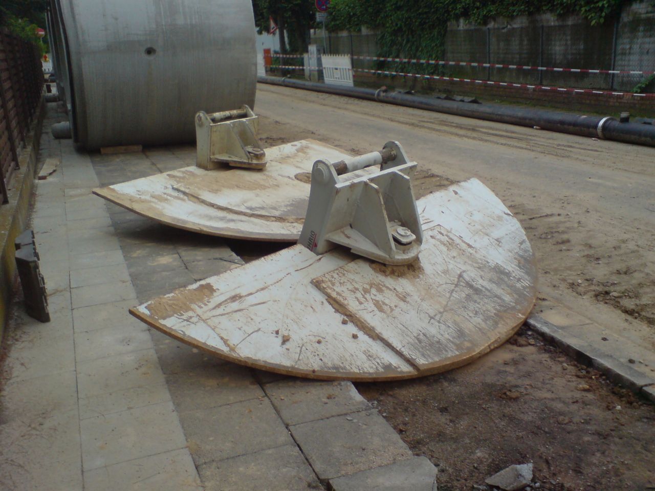

..was haben wir hier?
Da werden doch große runde Rohrsegmente verlegt - die brauchen dann untendrunter keinen ebenen Boden Baugrube sondern sozusagen ein zu ihrer Außenrundung passendes "Bett" ;-) in der Baugrube.
Und mit diesen Spateln bzw. Kellen (keine Ahnung wie der Fachaisdruck ist) wirden - an einen Bagger montiert - in den Boden der Baugrube eine zu den Rohren passende runde Kuhle gezogen. Also sozusagen wie ein Rechen, blos ganz anders, nämlich gerundet, damit es eine runde Kuhle bzw. Vertiefung und kein Feinrippmuster gibt ;-)
So habe ich das zumindest bei einer andewren Baustelle von Uhrig mal gesehen.
