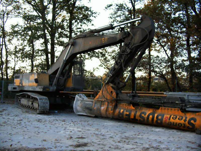

Ach überrings, ich habe mich mit dem Fahrer des "Buster" heute unterhalten. Sein Vater hat das Gerät entworfen, es ist der grösste Hammer der Welt und ein Prototyp.
Er will mir infomaterial zukommen lassen. Das Gerät und er kommen überrings aus dem hohen Norden.

Kannst du mir etwas sagen uber den ´Buster´. Was mach man damit?? Und wie arbeitet das gerat?? Habe ich noch nie gesehen. So ich bin sehr interessiert.

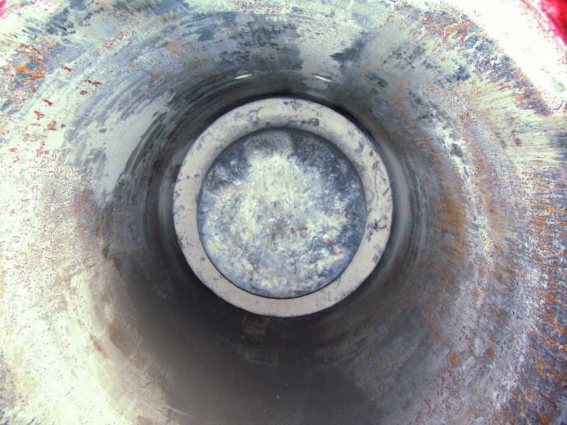

in dem ineren des gehäuses ist ein fallgewicht an einem stahlseil.
das gewicht zertrümmert den beton.
für das gewicht gibt es verschiedene aufsätze von spitzig bis ganz flach.
das gerät zertrümmert stahl, beton, stein.
in düsseldorf wurde mit dem gerät eine gut 80 cm starke betonbodenplatte zertrümmert mit 2 schlägen und war danach fast nur noch sand, bzw recyclingmaterial.
die fallhöhe ist frei einstellbar zwecks der stärke des schlages.

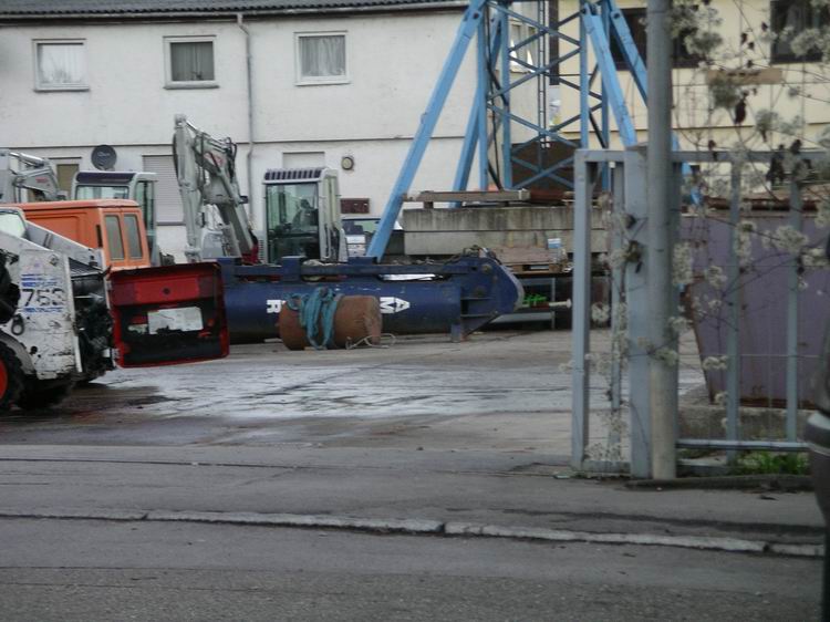

p.s. hier ein weiteres solche gerät auf dem hof der fa Gl - Abbruch

Richtig, und das Gerät in Düsseldorf ist jenes, welches als erstes in betrieb genommen wurde. Das ist der Protoryp, welcher noch im "Familienbesitz" ist. an diesem werden laufend verbesserungen durchgeführt. Das Gerät erzeugt eine enorme Kraft.
Wenn ich weitere infos bekomme werde ich diese weitergeben.
