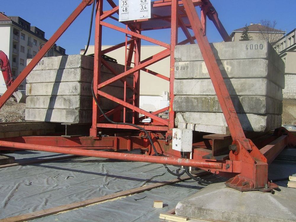

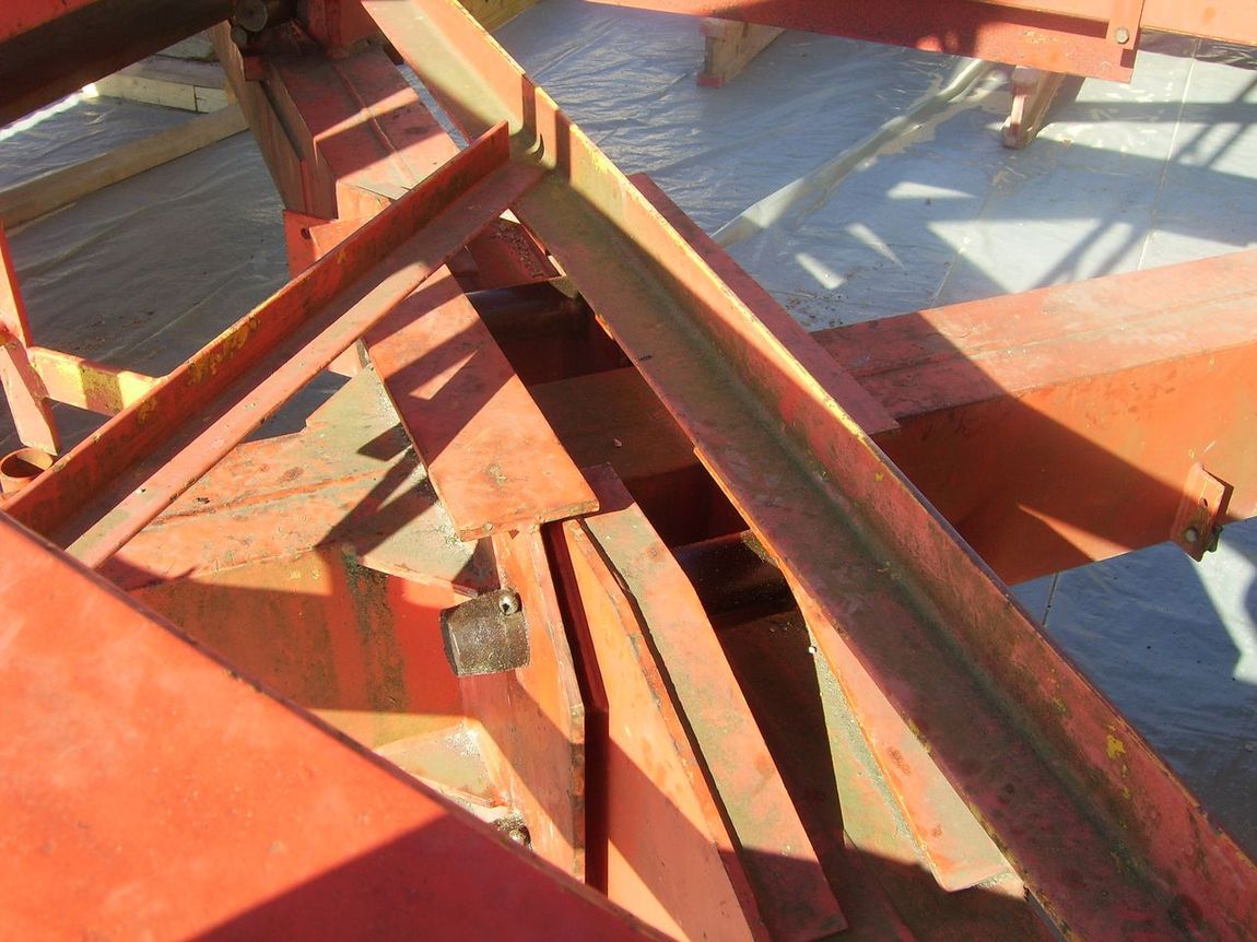

Man kann gut erkenne das man nicht die Liebherr typischen Grundsteine genommen hat sondern andere, was man mit Doppel T trägern ausgeglichen hat.

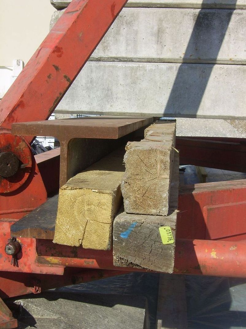

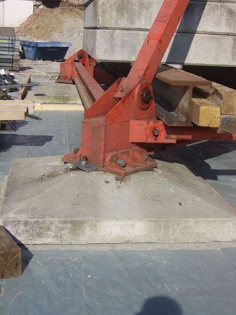

Damit der T Träger nicht einseitig "verdrückt" wird, wurde er mit Kanthölzern unterbaut.
