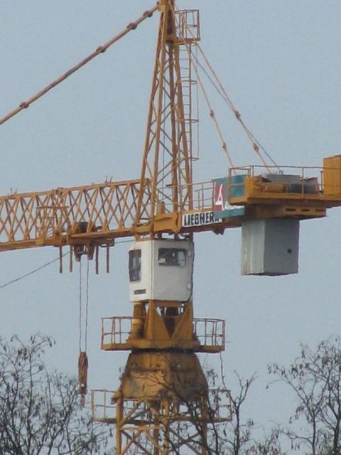

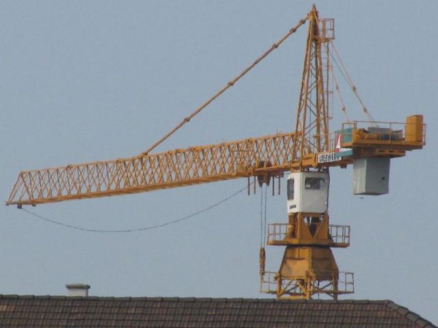

1. Er ist ja weitestgehend baugleich mit dem 180er, den ich aber noch nie! auf einem 170er Turm gesehen habe - warum dann das ganze beim 200er?
2. Der Kran hat ja deswegen soger eine geändert KUD Auflage bekommen, da die originale auf den 170er Turm gar nicht paßt - vermutlich die eines 140er´s oder eines 154er´s. Wenn man die Bilder mit KUD und Kabine/König genau ansieht, sieht das eigentlich schon richtig komisch aus, weil irgendwie die gewohnten Dimensionen nicht stimmen...
3. die Laschen am 170er Turm sind mysteriös: soweit ich erkennen konnte, haben die Turmstücke keine K-Streben zum Aufsetzen der Kletterhydraulik, aber welches Liebherr Klettersystem setzt denn über die gesamte Turmbreite an den Eckpunkten auf? Gibt es vielleicht ein neues Klettersystem/Kletterrahmen, was wir bisher noch nie gesehen haben rolleyes.gif ?
4. Erwischt: Liebherr baut neue/andere Turmadapter! Sieht eigentlich gut aus, aber ebenfalls noch nie gesehen! Ist das nun das neue Design oder eine Sonderanfertigung für diesen merkwürdigen Kran?
Wer weiß denn dazu was eusa_think.gif ?

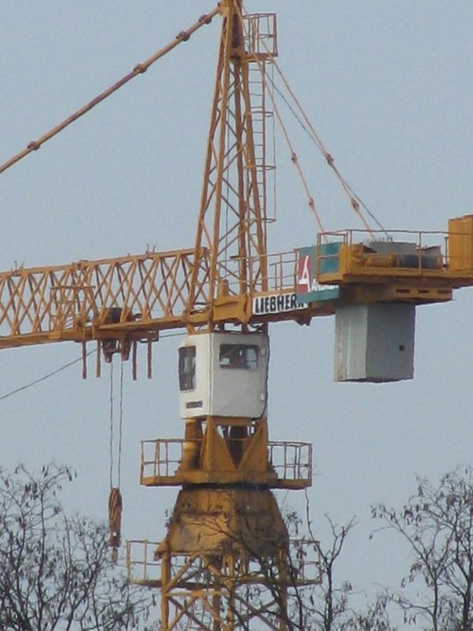

Zu 1: Warum gerade der 200er auf einem 170iger Turm steht, ist mir ein Rätsel, aber 180iger auf 170iger Turm sind bei uns nicht soooo selten. Man kann allerdings nicht ganz die HH erreichen wie mit dem 180iger Turm.
Zu 2: Für den 170iger Turm kann man keine KUD Auflage von einem 140iger oder 154iger nehmen, denn die stehen normalerweise auf Turm 120 HC (jetzt 140 HC), wobei man aber sowohl den 140iger und den 154iger schon vom Werk aus auf den 170iger Turm stellen kann..... Es wird halt dann nur die entsprechende KUD Auflage eingebaut... Das die Proportionen (nicht Dimensionen) nicht mehr stimmen, stimmt, denn beim 180iger sit man halt die entsprechende KUD Auflage "gewohnt", somit erwartet man sie vom 200er auch...
Zu 3: Liebherr hat natürlich für den Turm 170 HC die entsprechende Klettereinrichtung samt Hydraulik im Angebot......... Und die stützt sich nicht (wie richtig beobachtet wurde) am K-Verband ab (den es beim 170iger nicht gibt...), sondern an diesen Laschen...
Zu 4: Zum Turmadapter.... Der wird aufgrund der abmessungen diese Form haben................
