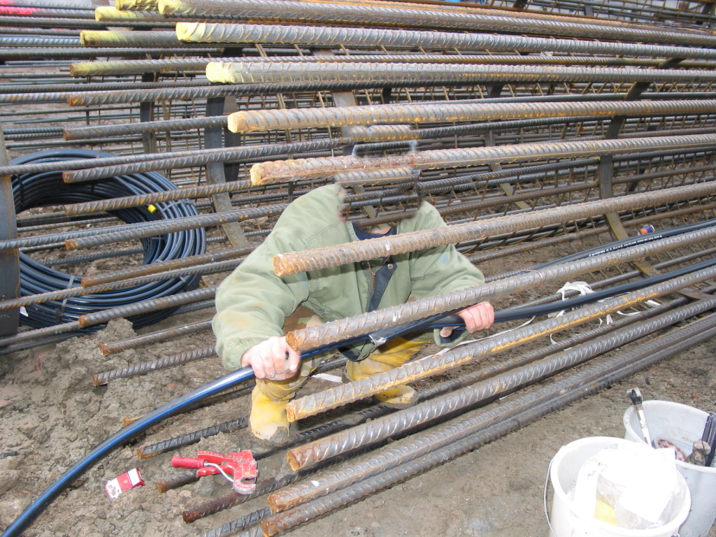

In diesem BV werden die Gründungspfähle als Energiepfähle genutzt. In den Pfählen werden an der Bewehrung Kunststoffrohre befestigt die in Schleifen laufen und die Erdwärme vom umgebenen Boden als gewonnene Energie genutzt.
Jeder 3.te Gründungspfahl ist ein Energiepfahl.
Die gewonnene Energie kann für Heiz oder Kühlzwecke genutzt werden.
Und für Umweltfanatiker ganz wichtig der Schadstoffausstoß wird reduziert zwecks Klimaschutzziel.

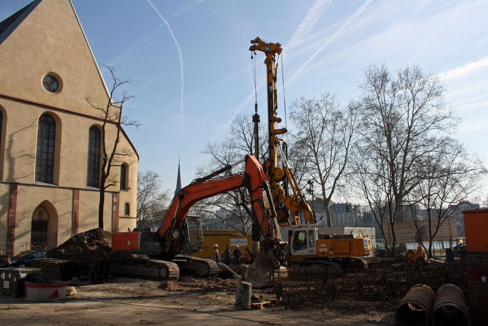

Grund- und Pfahlbau erstellt gerade eine Bohrpfahlwand als Baugrubenumschließung am Mainufer in Frankfurt.

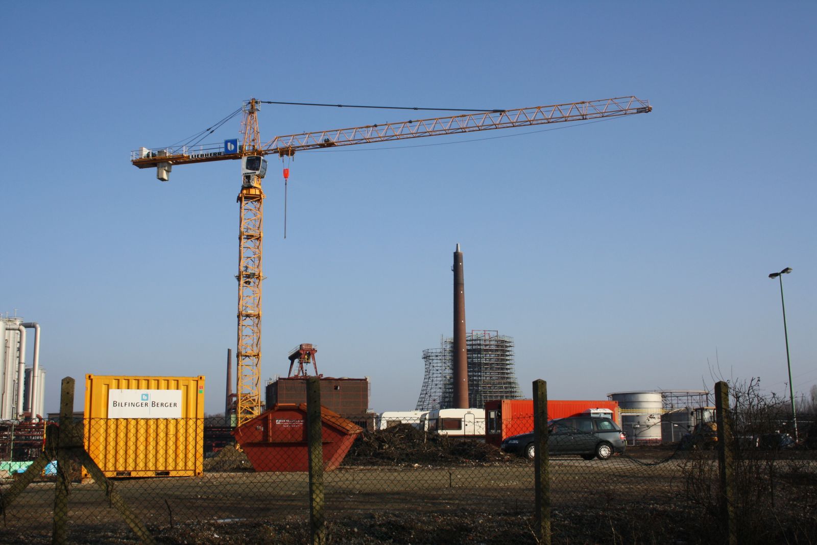

Neubau RAG-Immobilien an der Kokerei Zollverein in Essen. Mittlerweile steht dort ein zweiter 112 EC-H.
