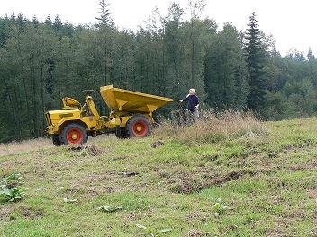

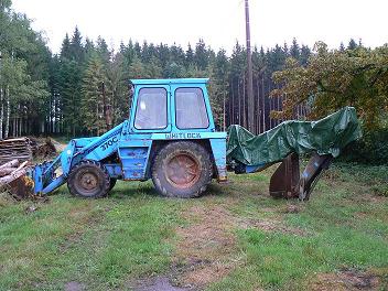

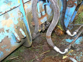

da gibt's ja der Toms mehrere... Anyway - Eure Unterstützung wird aufrichtig geschätzt! Will heissen, ich bin Euch wirklich dankbar. Anbei einige Bilder aus den Vogesen. Ich denke, auch der PAUS würd's machen, das Ding ist doch gegen die 5 Tonnen schwer, sollte also betreffend Hydraulik auch was unter der Haube haben.

Also, beim Baggerlader ist es denkbar einfach: Du kannst problemlos deinen (zukünftigen) Spalter dort anschliessen, wo die Schläuche abgewinkelt auf die festen Leitungen am Hubgerüst montiert sind. Zu diesem Zweck wäre es das einfachste, Leitung und Schläuche mit Schnellkupplungen auszurüsten. Am besten sind hier Kupplungen mit schraubbarer Muffe geeignet, weil diese auch noch unter einem gewissen Restdruck zu betätigen sind. Das weitere Vorgehen habe ich dir bereits beschrieben.
Mein ganz persönlicher Favorit in deinem Fall wäre jedoch der Einsatz des Dumpers.
Gründe: Zum einen ist der wesentlich wendiger und geländegängiger, zum anderen dürfte auch der Kraftstoffverbrauch im Dauerbetrieb mit dem Spalter um einiges geringer sein. der Nachteil wäre in meinen Augen nur der etwas höhere Aufwand beim Anbau, aber mit einer Vorrichtung für den Heckanbau, die mit ein wenig Alteisen, einer guten Bohrmaschine und einem brauchbaren Schweissgerät durchaus einfach herzustellen ist (Aber eine Anbau- oder Transportmöglichkeit müsstest du ja auch für den BL schaffen, da die serienmässig hergestellten Spalter in der Regel eine Dreipunktaufnahme für Traktoren haben). Auch der Anschluss an die Hydraulik ist hier recht einfach zu bewerkstelligen, es müsste lediglich die Leitung zum Kippzylinder per Blockkugelhahn umschaltbar nach hinten verlegt und eine separate Rücklaufleitung zum Öltank geschaffen werden.
Abgesehen davon kenne ich natürlich deine Möglichkeiten nicht- aber auch ein kompletter Spalter ist nicht allzu schwierig selbst zu bauen, das benötigte Material lässt sich meist beim freundlichen Schrotthändler um die Ecke oder auch in der berüchtigten E-Bucht für relativ kleines Geld beschaffen...
