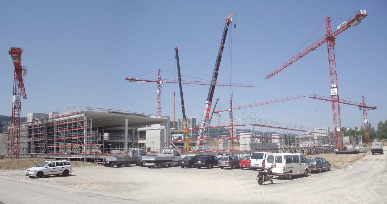

Auch auf dieser Baustelle war in Sachen Kraneinsatz einiges los.
Links aussen ein WK 192 SL mit 60m AL. Weiter rechts steht ein WK 7031 FL
Dann der Grove GMK 6300 der Firma Keller und Hess Zürich.
Im Vordergrund der Demag AC 335 von Fanger Luzern und gleich rechts, weiter hinten noch ein Grove GMK 5180 ebenfalls von Fanger.
Anschliessend der WK 262 SL, und rechts nochmals zwei WK 192 SL mit 60m AL.
Etwas später setze die Firma Fanger noch einen Liebherr LTM 1500 ein.
