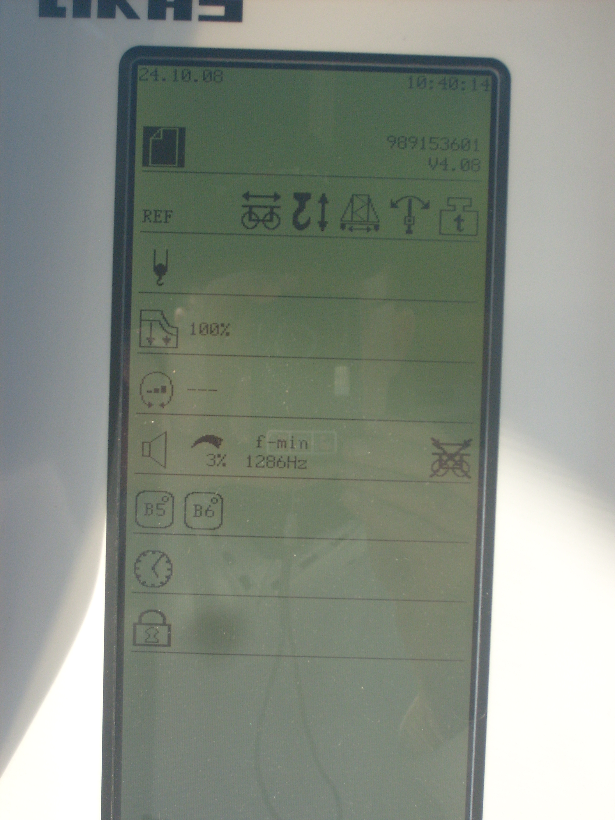

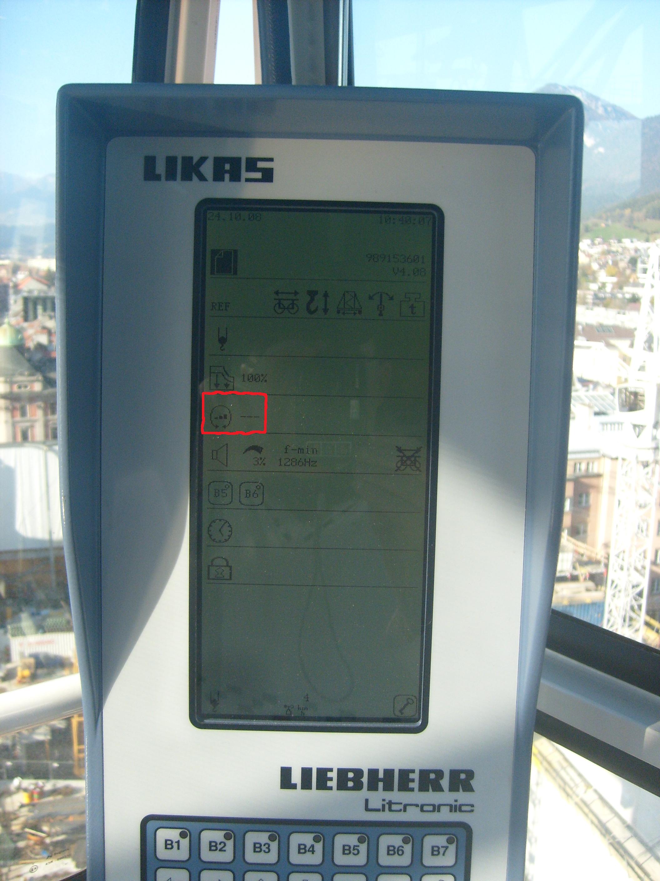

Ich mußte heute wieder den 130 iger führen. Da hab ich EXTRA für BEAT mal 2 Bilder vom Display des 130igers gemacht.... whistling.gif
Beat, in dem rot markierten Bereich ist beim EC-H die Möglichkeit, die Kraft zum Schwenken einzustellen. Beim 130 EC-B6 gibt es die Möglichkeit nicht....

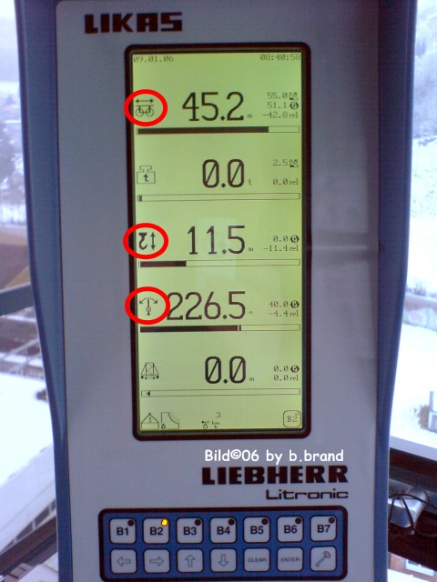

Pfeile wo blinken habe ich bei unseren EC-H Litronic® noch nie gesehen.
Bei den Krane wo ich bis jetzt geführt habe blinken vorne (Rot eingekreiste Symbole) die Entsprechende Symbole wen ich die Entsprechenden Kranbewegung ausführe. Doch ich vermute das wir beide das gleiche meinen top.gif
Dies ist wie gesagt bei den EC-H Litronic®, wie auch beim EC-B Litronic® so zu erkennen.
Bei Deinem genannten 130 EC-B FR.tronic® ist dies wiederum klar das die nicht blinken, denn Du hast da auch auf dem Display weniger Einstellmöglichkeiten. Die EC-B FR.tronic® Version hat einen anderen (billigeren) Rechner im Kran. Daher auch weniger Einstellmöglichkeiten. Es werden bei diesen Kranversionen auch keine Datenübertragungen zu LIEBHERR getätigt und so weiter. Daher auch die Preisunterschiede.
