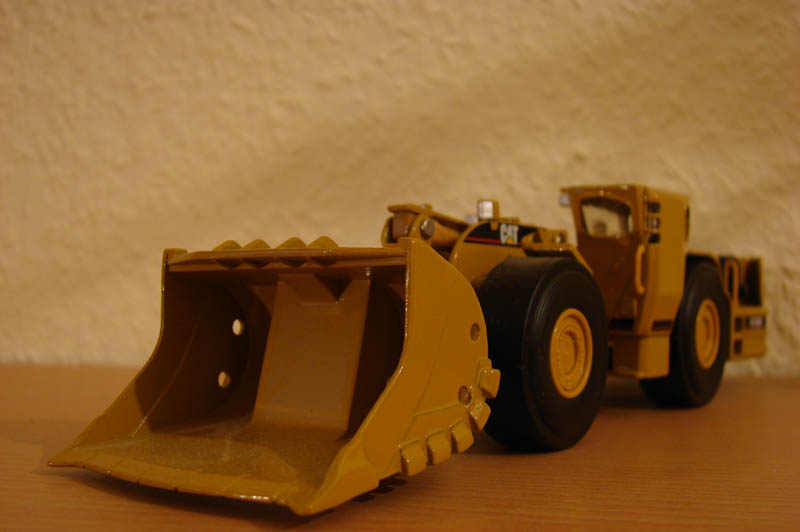

Wenn möglich kürzeste Brennweite und kleinste Blendenöffnung wählen wegen der Tiefenschärfe. Also bei vorhandenem Blendenmodus am besten die Blende 8 oder wenn möglich 16 vorwählen und dann mit Stativ belichten. Bei größerer Blendenöffnung und langer Brennweite kann der Tiefenschärfenbereich nur einige wenige mm betragen.

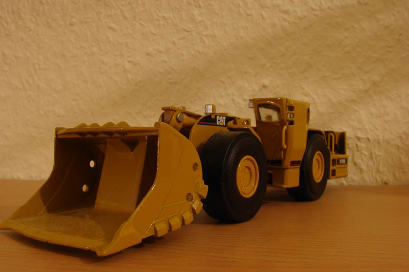

Als Beispiel die Fotos eines ca. 26 cm langen Modells, aufgenommen bei Kunstlicht mit Sony H2, 6 Megapixel
Bild 1 mit Blende 8, 2,5 sek Belichtungszeit mit Sony H2 6 Megapixel
Bild 2 mit Blende 2,8, 1/2,5 sek Belichtungszeit

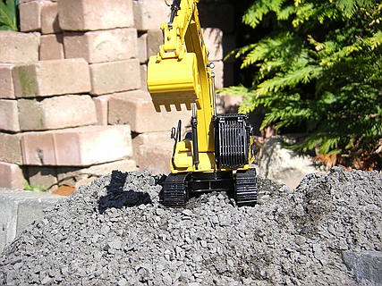

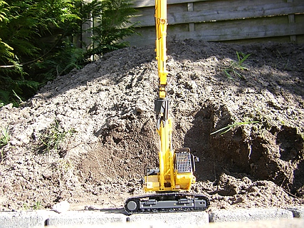

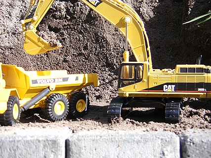

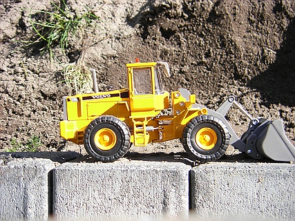

moin moin Leute
habe alles so gemacht,wie colourconcept es beschrieben hat,bim nach draussen gegangen(ist ja schönes Wetter),
Bilder sahen auf dem Rechner top aus,...betonung auf "sahen",
nach dem Bearbeiten mit TOP fürs Forum ,habe ich das gefühl,sie sind zu unscharf,
was hab ich falsch gemacht?Für Tips währe ich sehr dankbar.
gruss Frank
P.S.:hier mal ein paar Beispiele
Hallo Frank,
lässt sich so schwer sagen, da Du die Bilder für eine Beurteilung ein wenig arg klein gemacht hast. Aber guck mal hier ->Klick! Da geht es um das Nachschärfen nach der Verkleinerung der Bilder mit TOP.
Nur am Rande: Schönes Wetter ist klasse. Allzu hartes Sonnenlicht, speziell um die Mittagszeit, ist für Fotos aber leider auch nicht optimal.
