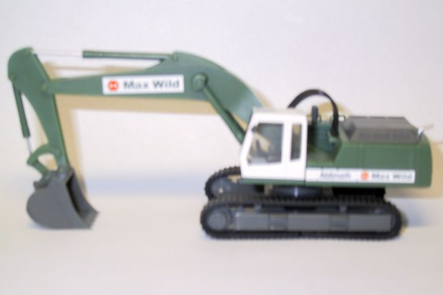

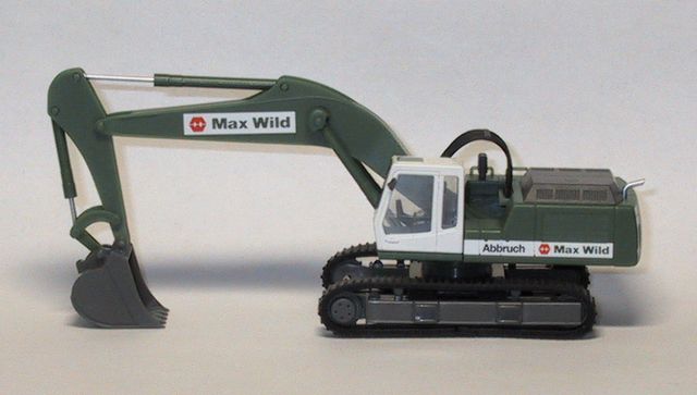

Wow, das neue Modell ist da. Mächtig stolz möchte man es möglichst groß fotografieren. Der Zoom wird also ganz ausgefahren und im Display der Kamera das Modell bis an den Rand formatfüllend anvisiert. Das Ergebnis ist eher enttäuschend... sad.gif
Naheinstellgrenze unterschritten

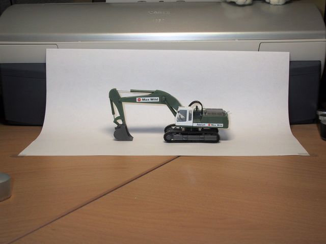

Moment, was haben wir da gerade gelesen. Naheinstellgrenze unterschritten. Also das gleich noch mal. Diesmal aber weiter weg. Bei meiner Kamera etwas über 60cm. Sieht schon besser aus. Oder?
Korrekte Entfernung

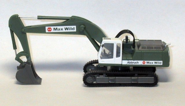

Ja, besser. Aber ein wenig klein? Kein Problem. Jetzt kommt uns doch die Auflösung ein wenig zu Gute. Das Original hat eine Auflösung von 2048x1536 Pixeln. Von dieser Gesamtfläche nimmt in diesem Fall der Bagger nur einen gewissen Teil ein. Sind hier so ziemlich genau 800x400 Pixel. Also schneiden wir das Motiv aus. Bei XnView einfach mit der Maus in das Bild klicken und dann einen Rahmen um den gewünschten Ausschnitt ziehen. Die Auflösung des Ausschnitts wird dabei am unteren Bildrand angezeigt. Wenn der richtige Ausschnitt (Crop) gefunden ist, einfach die Schere in der Symbolleite anklicken (bei anderen Programmen funktioniert die Schere ggf. anders und die Crop-Funktion ist ein eigener Menüpunkt).

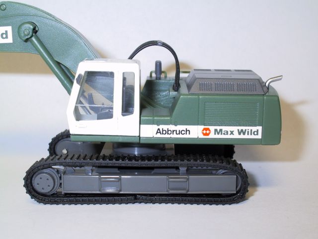

Hier im Forum beträgt die Größe der Vorschaubilder in den Threads 640x480 Pixel. Da ich eigentlich immer nur die Vorschaubilder betrachte, habe ich mir angewöhnt die Bilder gleich auf 640x480 zu verkleinern. Das Ergebnis seht ihr hier.
Bildauschnitt (Crop)

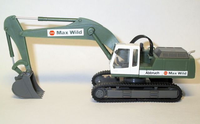

Das hat keine Veränderungen gebracht. Aber ich habe ja auch geschrieben, dass mit aktivierten Makromodus auch die Naheinstellgrenze verschoben wird. Jetzt kann ich tatsächlich mit vollem Zoom so nah ran, dass das Motiv formatfüllend im Display auftaucht. Sieht dann nach dem üblichen Workflow so aus
Makromodus / nah, Motiv formatfüllend im Kameradisplay

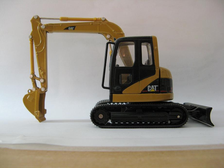

Da ich ja auch einer Bin (jetzt war) der keine Bilder In Vernünftiger Qualität machen kann/konnte finde ich diesen Post sehr Hilfreich vor allem für diejenigen die sich nicht sehr mit Fotografie auskennen eusa_think.gif Allerdings finde ich dass die Cam auch eine wichtige Rolle Spielt. Die Bilder werden immer besser wenn man eine Cam mit vielen Pixeln hat als mit zB einer Noname Cam aus zB Vernost die nur wenige hat! anbei mal eine kleine Probe die ich mit dem Makromodus gemacht habe nachdem ich meine Cam nach deiner Erklärung eingestellt habe top.gif War bei diesem Bild nur ca 8cm vom Modell weg eusa_think.gif
