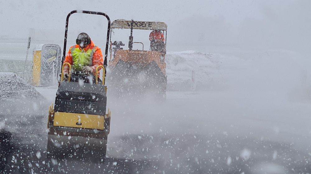

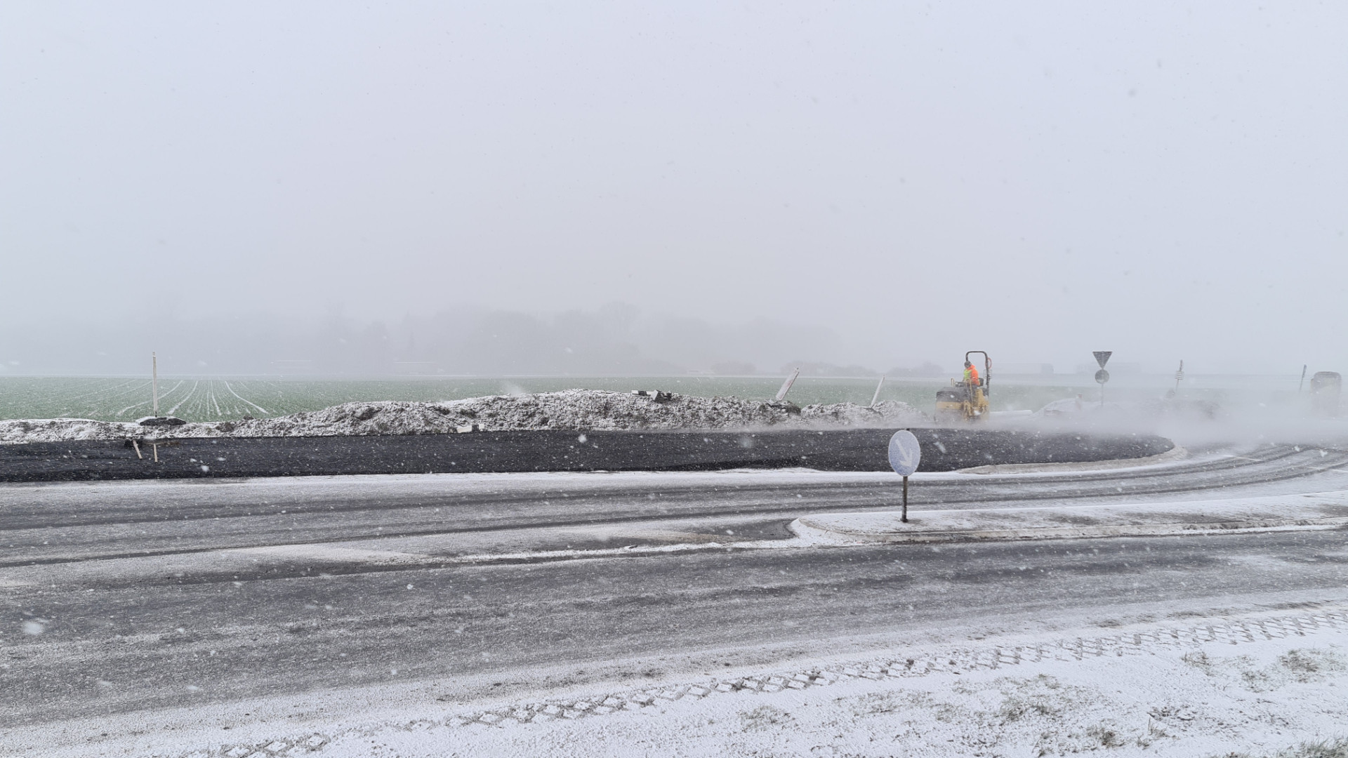

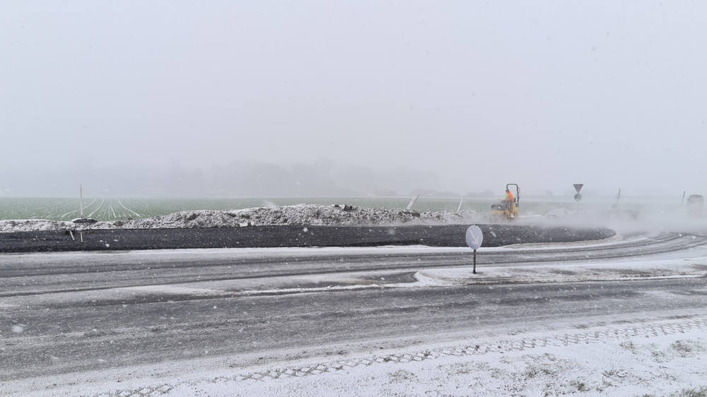

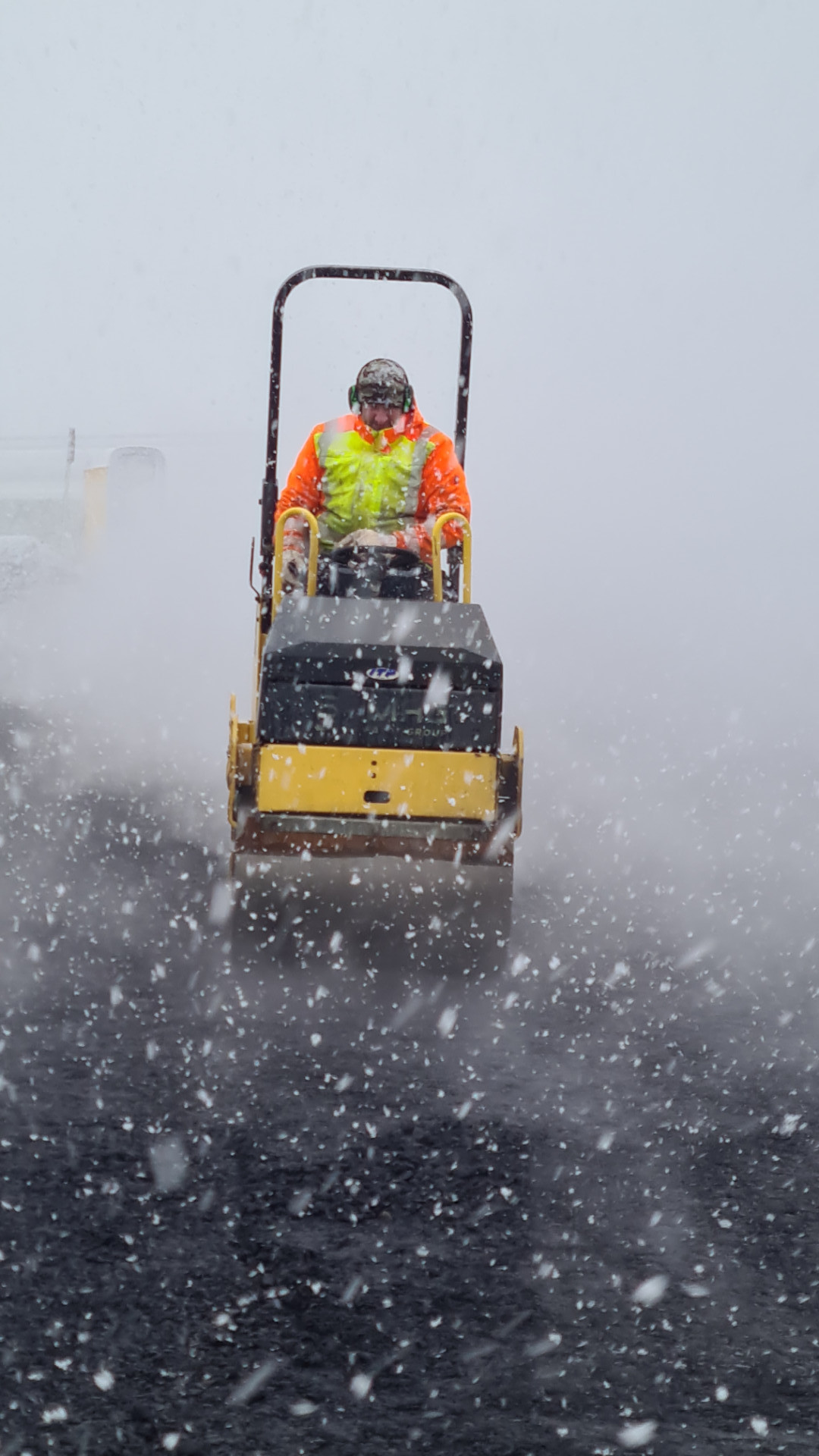

Wir hatten gestern Asphalt einzubauen,  Überall dürfen wir bei sowas Stahlplatten legen, nur nicht dort.. <_<
Nur Tragschicht für eine temporäre Umfahrung eines Kreisels für WIndkrafttransporte. Die sollen nächste Woche rollen.
Und in 8 Wochen kommt das ganze wieder raus.  Das ist das 3te Mal das wir das bauen.
Da alle unsere Lokalen und regionalen Mischwerke im Winterschlaf sind, ist der Asphalt von der SHM aus Frankfurt gekommen.
gute 110km eine Strecke. :ph34r: CO2 Einsparung my ASS   7 Thermo Sattel waren unterwegs.
Zwischen den Bildern liegt übrigens keine Stunde... IMG-20230119-WA0001.thumb.jpeg.7824bde39841dbb974d993f6978c320e.jpeg
