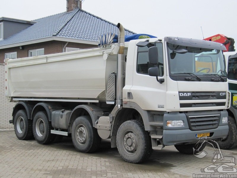

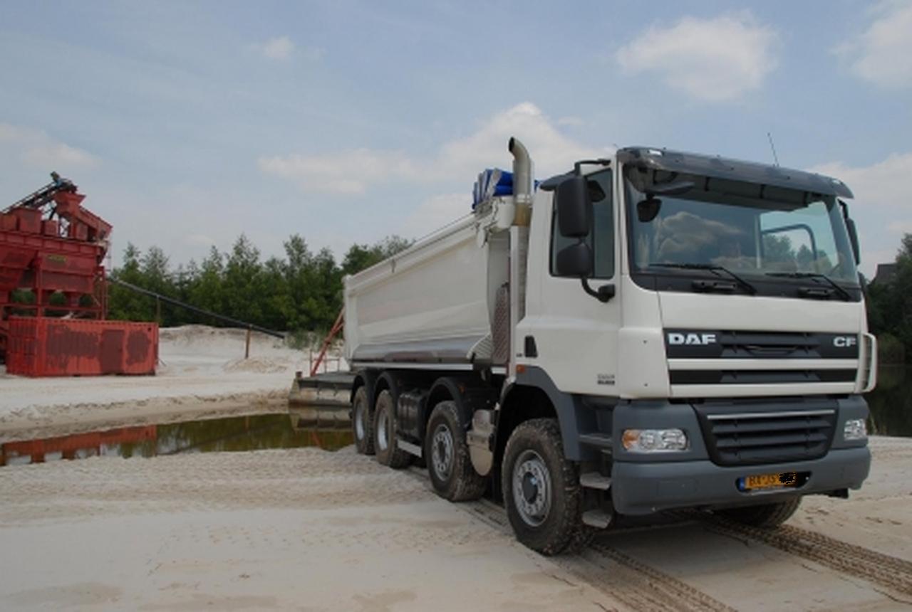

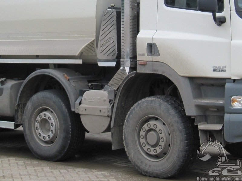

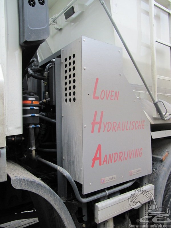

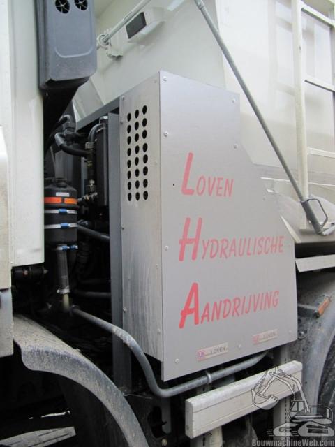

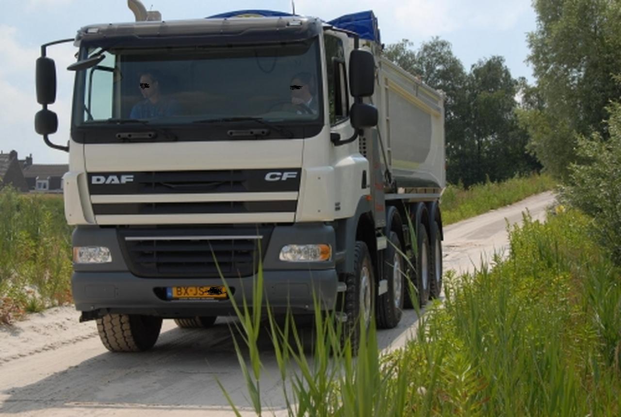

Nicht nur bei Loven......Wir hatten bei Uns in der Firma diesen DAF FAD CF 85.360 8x4 (8x6) zur Probe.
Es geht besser wie ein MAN Hydrodrive, weil wen diese Vorachse eingeschaltet ist, auch schon Kraft da ist, und nicht wie bei MAN die Hinterräder erst schlumpf haben müssen.
Der Kraftabnehmer ist nicht wie beim MAN am Getriebe geflanscht, sonder am Motor.

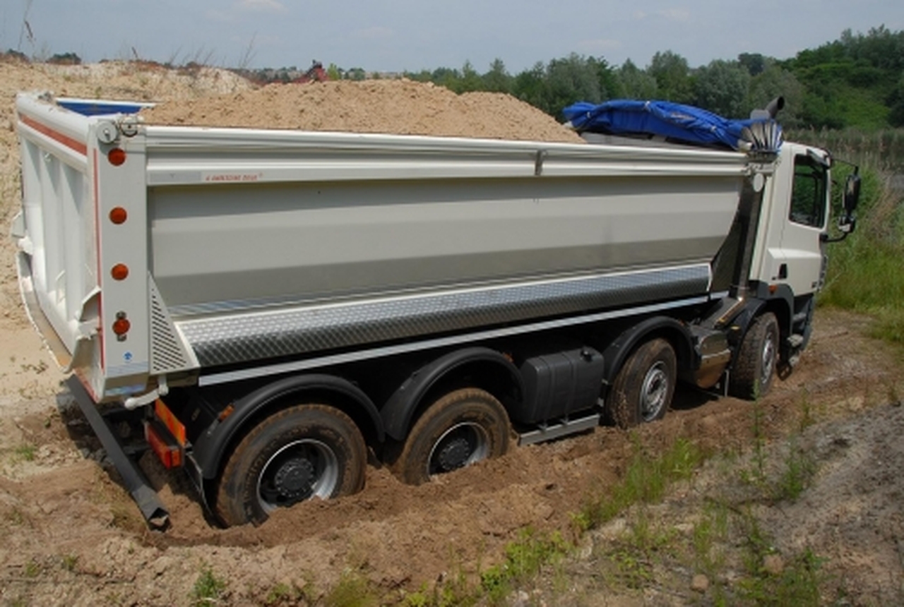

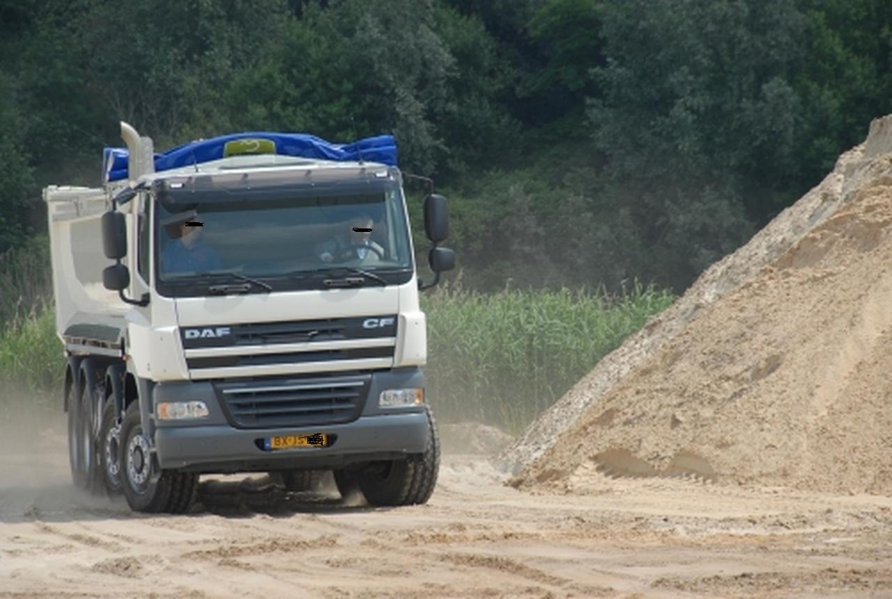

Und im Gelände........es ist kein normalen 8x6 oder 8x8, aber man kommt viel weiter wie ein normalen 8x4.
