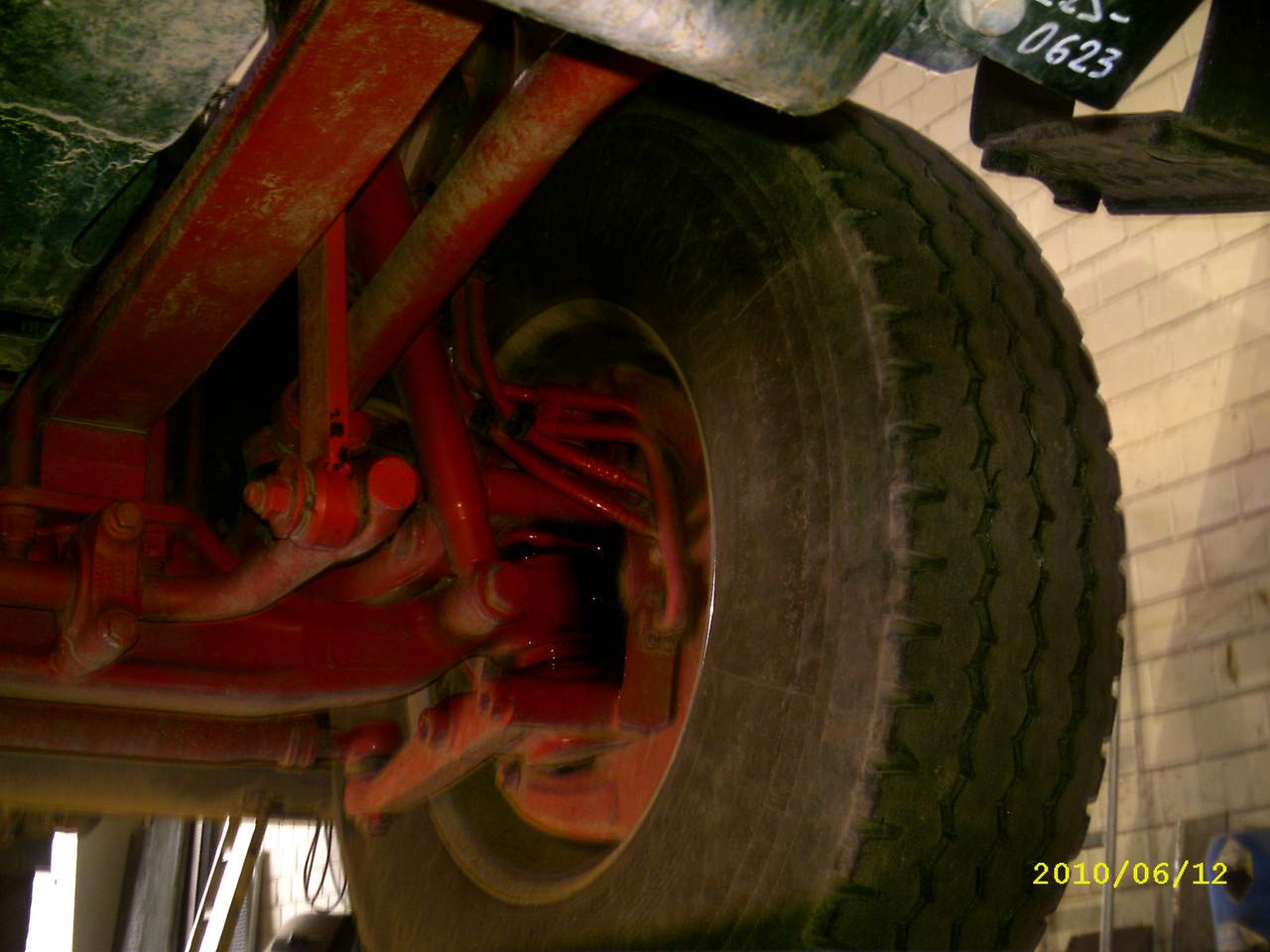

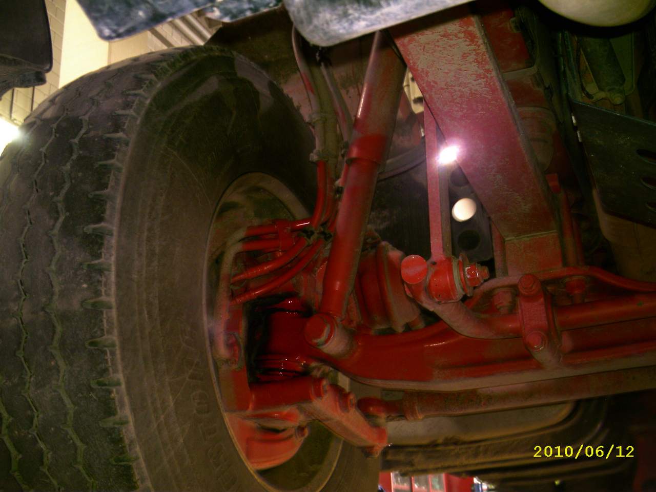

Die Fahrbarkeit im Gelände. Wenn die Kippen hat die Zumaschine wie alle Zweiachszumaschinen den Hintern in der Luft. Jetzt schau Dir mal das vorriege Bild an. Stell Dir vor was passiert wenn die erste Achse vom Auflieger geliftet wird. eusa_think.gif Genau! Die Antriebsachse bekommt wieder Druck und dann noch der Hydro-Drive und schon klappts mit dem rausfahren. Na ja meistens wave.gif

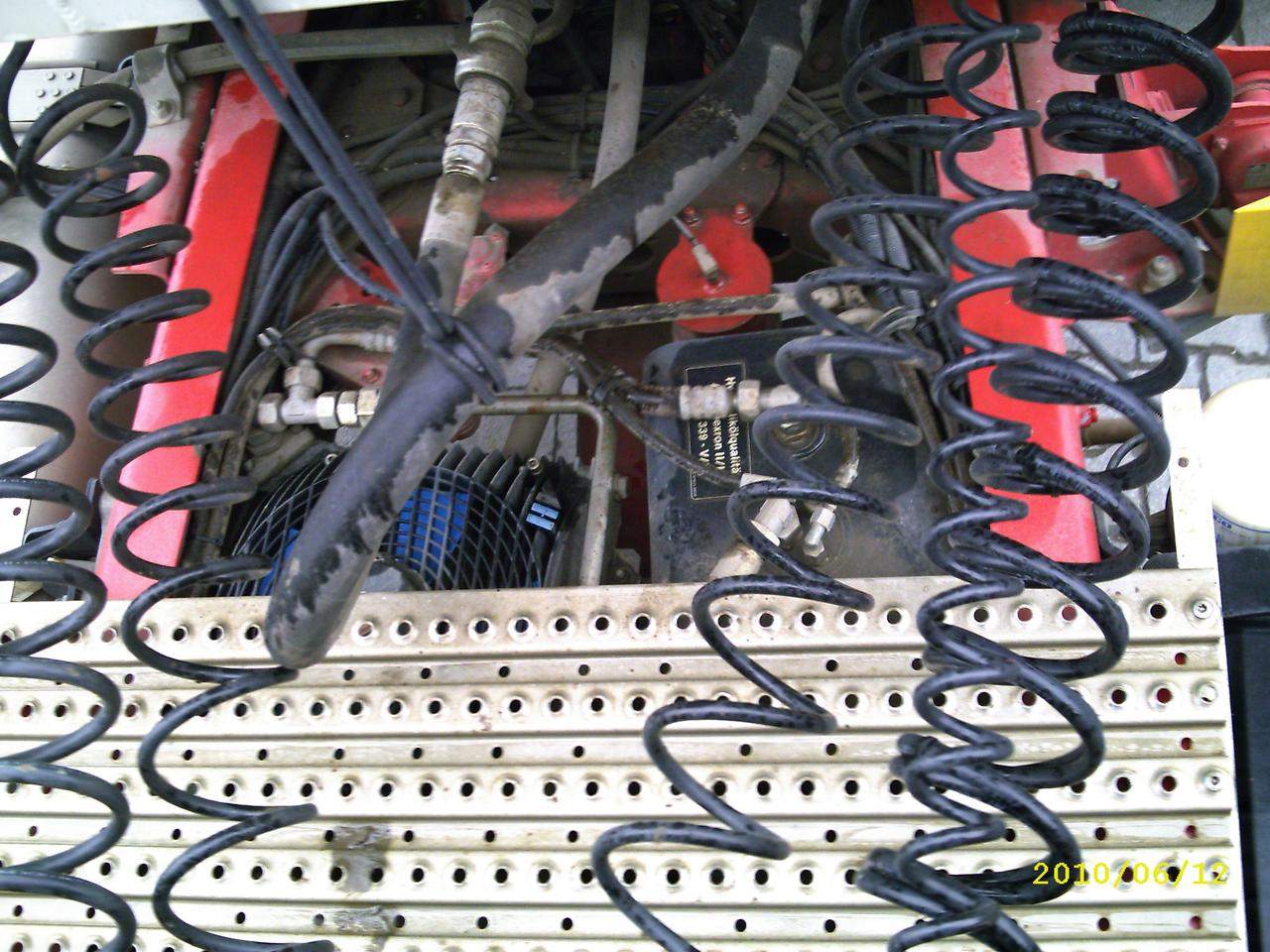

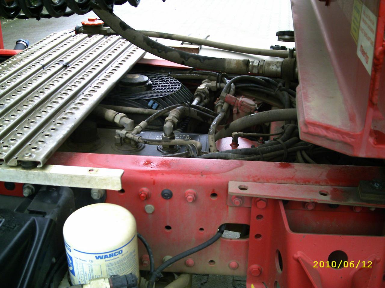

Unsere ersten M A N 18-480 LS 4X4 H haben jeder die 100000 Km runter.
Wieder eine Etappe von meinem persönlichem Hydro-Drive Test geschafft.
Ölkühler mit Lüfter.
2010/06/post-3072-1276460929_thumb.jpg
Lüfter und kleiner Ölttank.
ATF Öl muß alle 60000Km gewechselt werden.
2010/06/post-3072-1276461082_thumb.jpg
