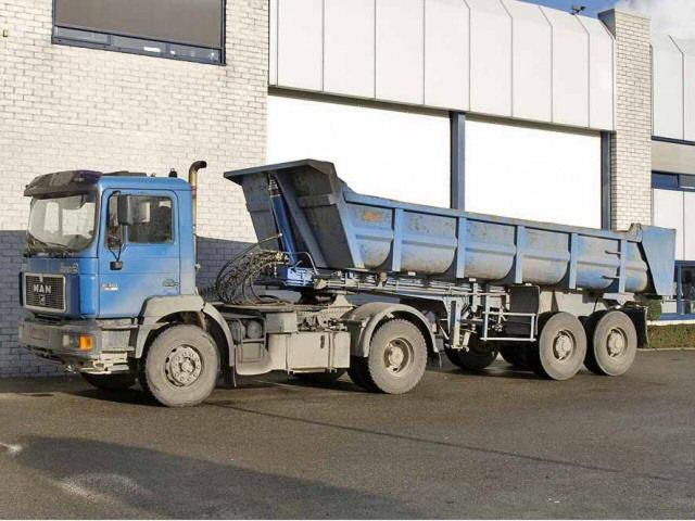

Vor 25j. hatte die firma BETONAC in Belgieen 10stuk Mercedes 1932 4x4 mit einen fransosischen sattelauflieger mit einen Renault hinterachse der hydrostatisch angetrieben werde,die dingen wahren20tonne schwer aber mit snellkipper und hardox mulde top.gif

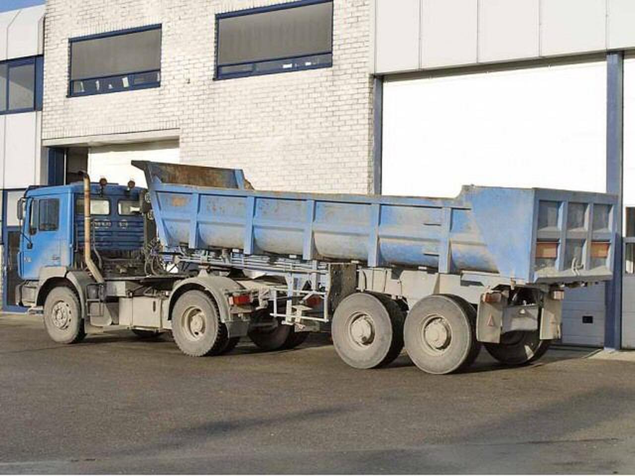

Hallo, das sind die französichen Kippauflieger mit Antriebsachsen.
2009/05/post-3072-1243785338_thumb.jpg
38000 KG Gesamtgewicht 13100 KG Leergewicht. Also 25 Tonnen Nutzlast.
Erklär mal.
Erklär mal.

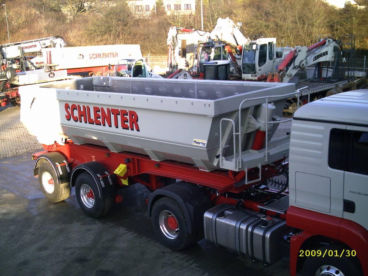

Einfach ausgedrückt, die Sattelzumaschine 18 to wie normal und der Auflieger 2x10to weil der Achsabstand zwischen den Achsen 1810mm ist. shades.gif
Gruß Peter
2009/06/post-3072-1243867923_thumb.jpg
bearbeitet von schrauberpit
Was waren denn Euere Beweggründe auf zwei Tonnen Brutto zu verzichten - Maut, Wendigkeit?
