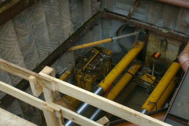

In der Röhre an der Ortsbrust arbeitet ein Mann mit Schaufel und lädt den Sand/Ausbruch auf eine Art Lohre welche dann in den Startschacht befördert wird und dann mit dem Seilbagger geborgen wird. Das nennt man Handvortrieb... Dabei wird das Rohr eingepresst.

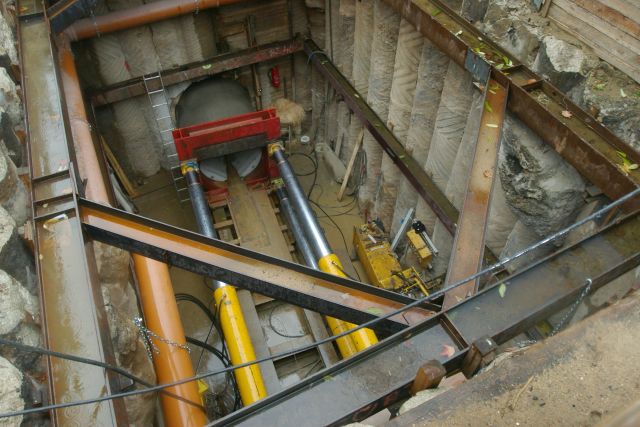

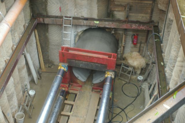

Das ist der Zielschacht. Das Vortriebsrohr ist kurz vor dem Durchbruch.
