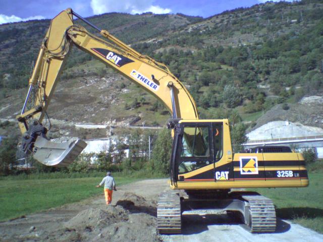

sad.gif Hallo aus dem Wallis. Ich habe seit drei Monaten ein Problem mit der Steuerung meiner Maschine. 325B Baujahr 2000 die Maschine hat 5000 Std. Die Maschine reagiert nicht richtig auf die Befehle die ich mit den Joysticks ausführe. Auch muss ich die Joysticks 6-7cm bewegen bis sie reagieren (wir haben mehrere 325B in der Firma und alle reagieren nach 1-2 cm).wenn sie dann endlich reagieren fühlt sich die Maschine sehr träge an. Die Maschine fühlt sich an als ob irgend etwas der Vorsteuerung den nötigen Druck wegnimmt. Die von Caterpillar ( Avesco AG- Langentahl.) haben alle Drücke gemessen ( alles in Ordnung ), haben den Boomschieber 1 ausgewechselt ,verschiedene Federn der Vorsteuerung etc. Sie waren mit einem Monteur und einem Techniker 5 Tage am Suchen und Probieren, keine Änderung. Also wenn jemand noch eine Idee hätte was für ein Problem das sein könnte, wäre ich sehr froh wenn ihr mir helfen könntet. Danke und Tschüss aus dem Wallis.

für mich sieht es auf den ersten Bick auch nach einem Vorsteuerproblem aus. Stimmt der Vorsteuerdruck denn wirklich.. vielleicht von anderer Stell nochmal checken lassen und kommt dieser auch an den Vorsteuerkappen an? Nun bin ich kein CAT-Spezi aber ein hydrauliker durch und durch.. Ich gehe jetzt einfach mal davon aus, dass die Fehlfunktion auf allen Funktionen ist. Wie sieht es bei der Maschine denn mit der Pumpenreglung aus.
Viele Maschinen arbeiten im einer Art "Bedarfssteuerung". Sprich der Pumpe wird mitgeteilt, das du als Fahrer arbeiten willst. Erst dann schwenkt die Pumpe aus und geht Richtung Qmax (max. Fördermenge).
Dies kann zum beispiel durch ein LS-Signal (Load sensing =Lastimpuls). Die Differenz zwischen Pumpendruck und LS-Druck nennt sich "delta P" und dieses delta P regelt die Pumpe. Ist es zu gering, ist der Bagger zu träge..ist es zur hoch, kann der Bagger eventuell im Feinsteuerbereich nicht sauber arbeiten.

Hey Zeno,
hat Avesco auch mal die Taktzeiten gemessen? Wieso haben Sie die BoomI-Spule gewechselt?Das hört sich so an,als ob das Problem eher nur mit dem Boom zu tun hat. Also ich würde den Vorsteuerdruck direkt am Eingang P der Joysticks messen. Da kannst du sicher sein, dass dein benötigter Druck ansteht. Somit kann man den Teil von der Pilotpumpe bis zu den Joysticks ausschließen. Als nächstes würde ich wie schon von meinem Vorredner gesagt, direkt an der Vorsteuerkappe der jeweiligen Spule messen. Bei ca. 6bar Vorsteuerdruck muss die Maschine reagieren. Bei Boom runter schon <6bar. Die BoomII- und StickII-Spule werden bei 8-10bar zugeschaltet. Was du aber noch machen könntest, wäre unter deiner rechten Armlehne die Platte der Konsole entfernen und den dortigen Schalter betätigen. Dieser schaltet den Zusatzhydraulik-Controller ab. Das siehst du daran, dass über der Frontscheibe keine Lampe mehr leuchtet(Hase/Schildkörte) . Dann kann die Zusatzhydraulik nicht mehr in die normalen Bewegungen reinpfuschen. Ggf. muss das Signal der Zusatzhyd. komplett gesperrt werden. Es könnte sich ein Span im Proportionalventil für Pumpenregelung verklemmt haben...das dauerhaft die Pumpe auf wenig Menge schwenken will.Fazit: Probier es erstmal mit dem Schalter in der rechten Konsole!!! Und dann berichte bitte ausführlich. Gruß André wave.gif bearbeitet von johannes
