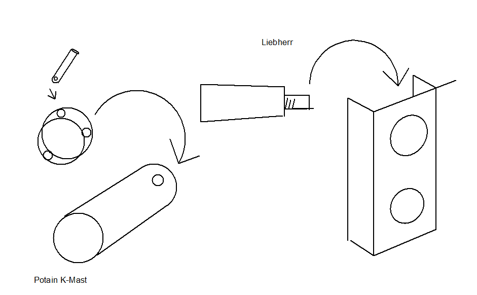

Das ist der normale K- Turm von Potain mit längen von 5m und 10m. Gibt glaub ich auch noch 3,33m Türme, bin mir jetzt aber net sicher.
Nein das sind nicht der normaler K turme alwin.
Die bolzen in K turm wurden gesichert mit ein ring und dadurch eine kleine bolz und springfeder.
Auf die bilder von Andreas wurde die bolzen gesichert mit ein schraubverbindung gleich an der
grosse Liebherr turme.

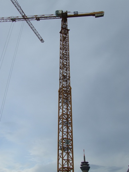

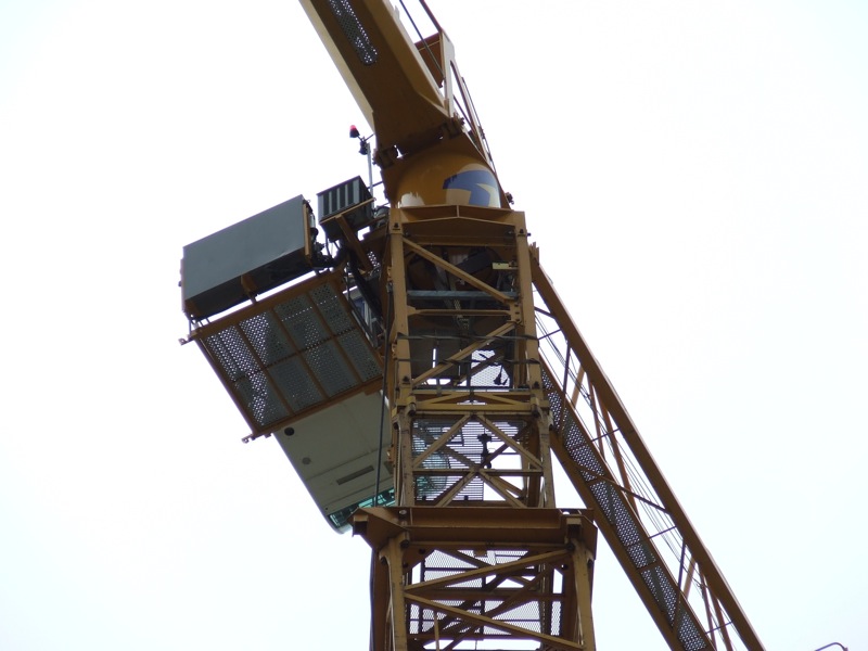

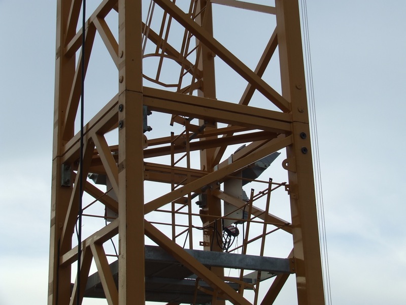

also ich Glaube auch das das ein Liebherr Turm ist, hier noch drei Bilder vom Turm
Der Kran ist je extrem hoch, dann müsste dies mit den 500 Turmstücken von LIEBHERR hinkommen.

Das ist ein Liebherr turm, 355HC oder 500HC, mit adapter nach 185HC oder 256HC turm system, und
dann wieder adapter nach 120HC turmsystem, und darauf eines adapter nach potain K turme wo der
drehbuhne von der MDT178 auf steht.
Sehr interessante konstruktion, ein Potain auf Liebherr turm, vielleicht kommt es gut mit Potain.... tongue.gif
