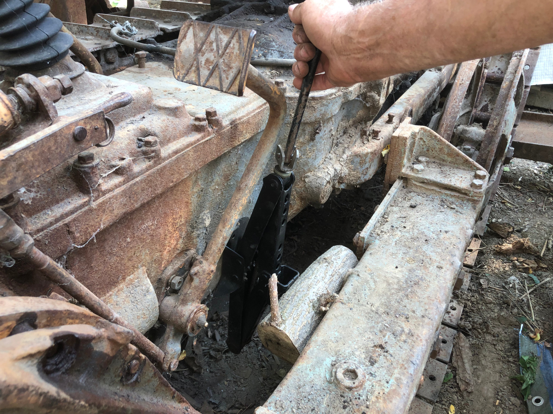

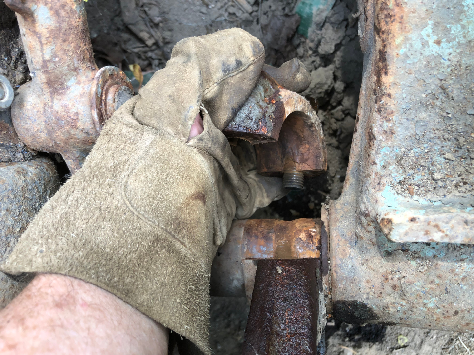

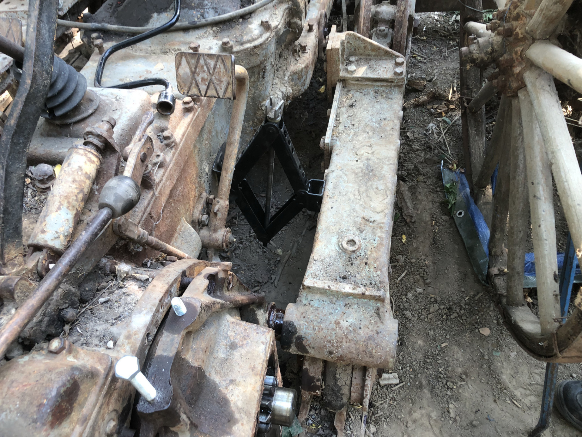

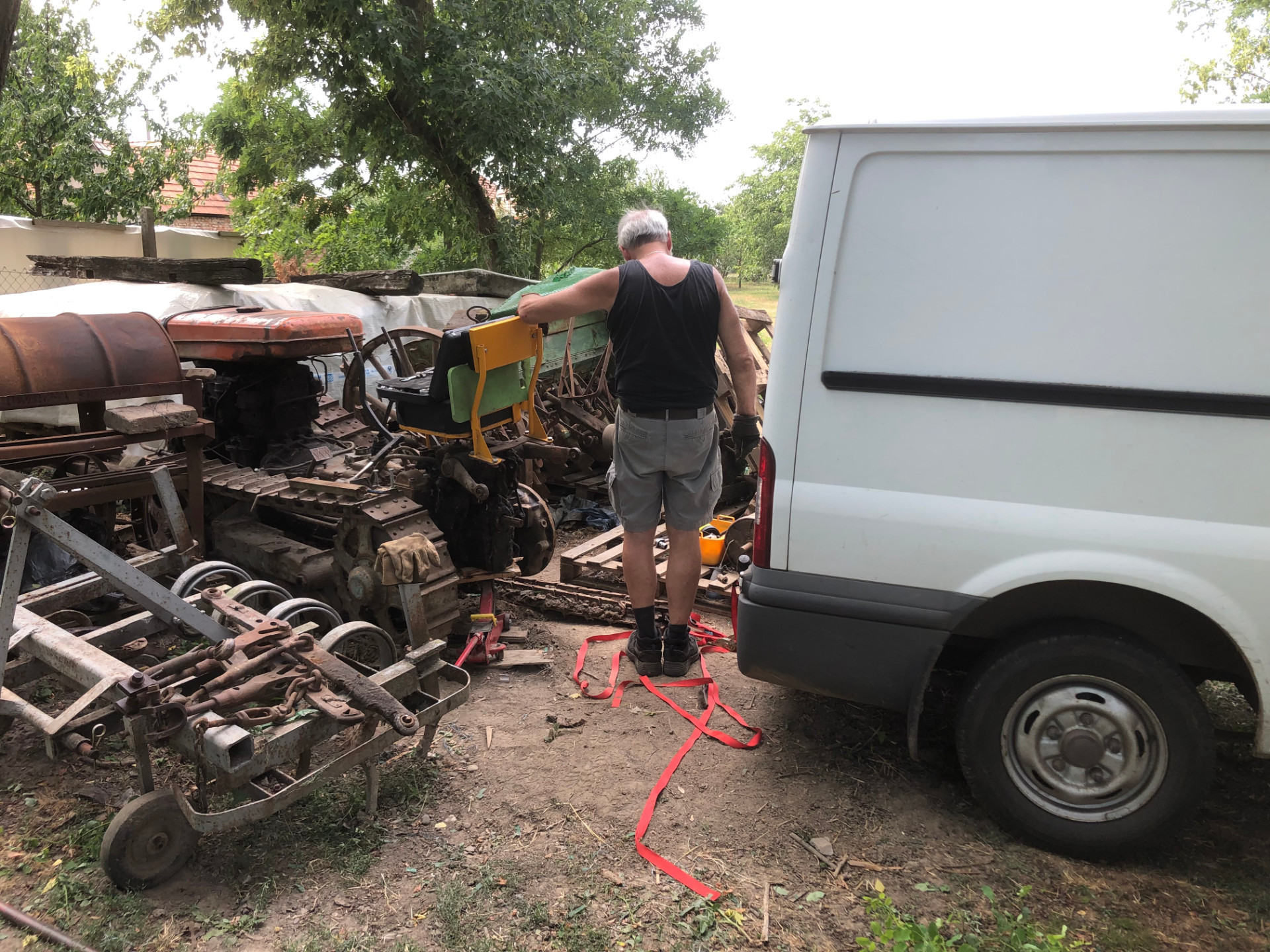

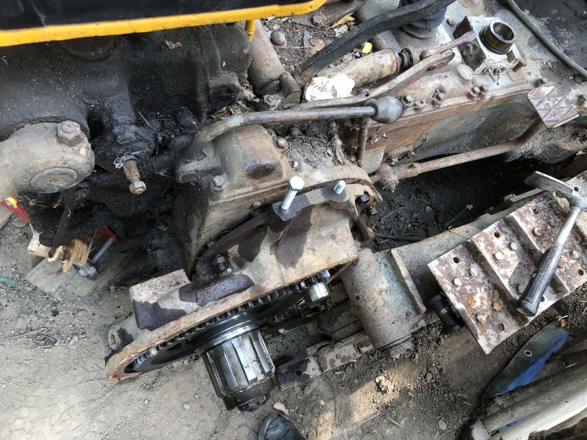

leider stützt sich das Vorgelege auch noch an einem Teil des Laufewerks ab. Daher haben wir völlig unfachmännisch erst nochmal Teile vom Wagen gelöst und den dann seitlich weggedrückt. Das geht natürlich alles viel besser, wenn man Ahnung hat - macht aber weniger Spaß.

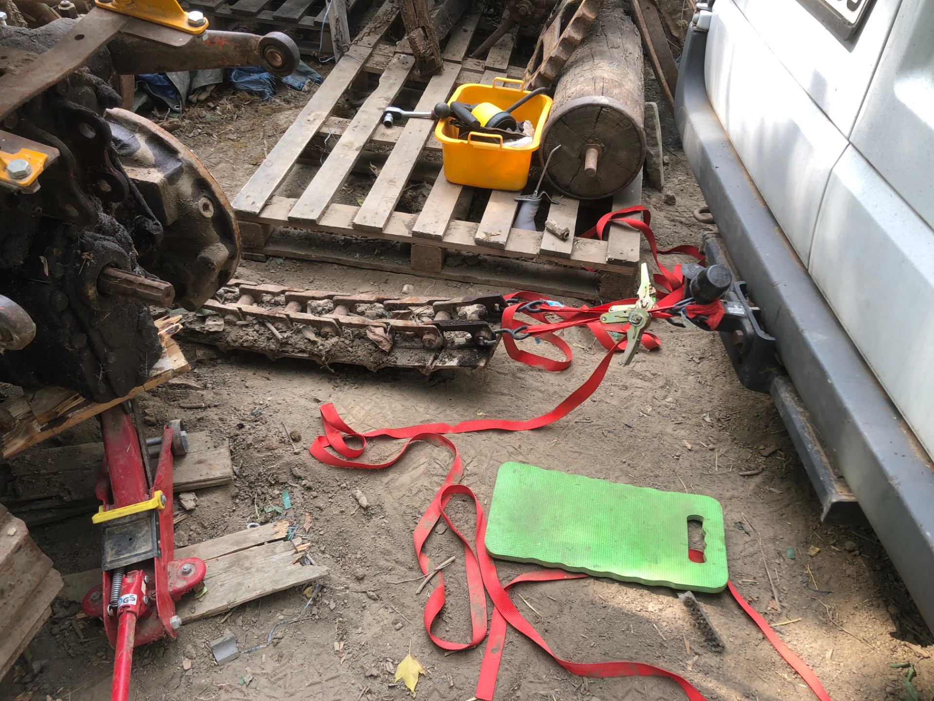

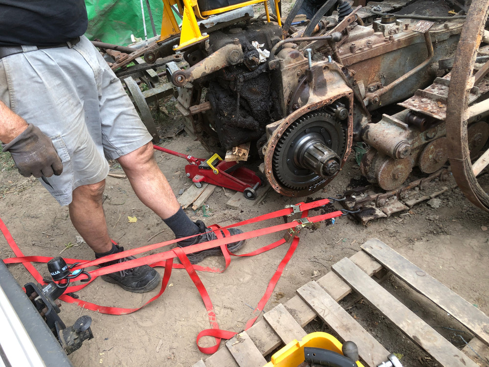

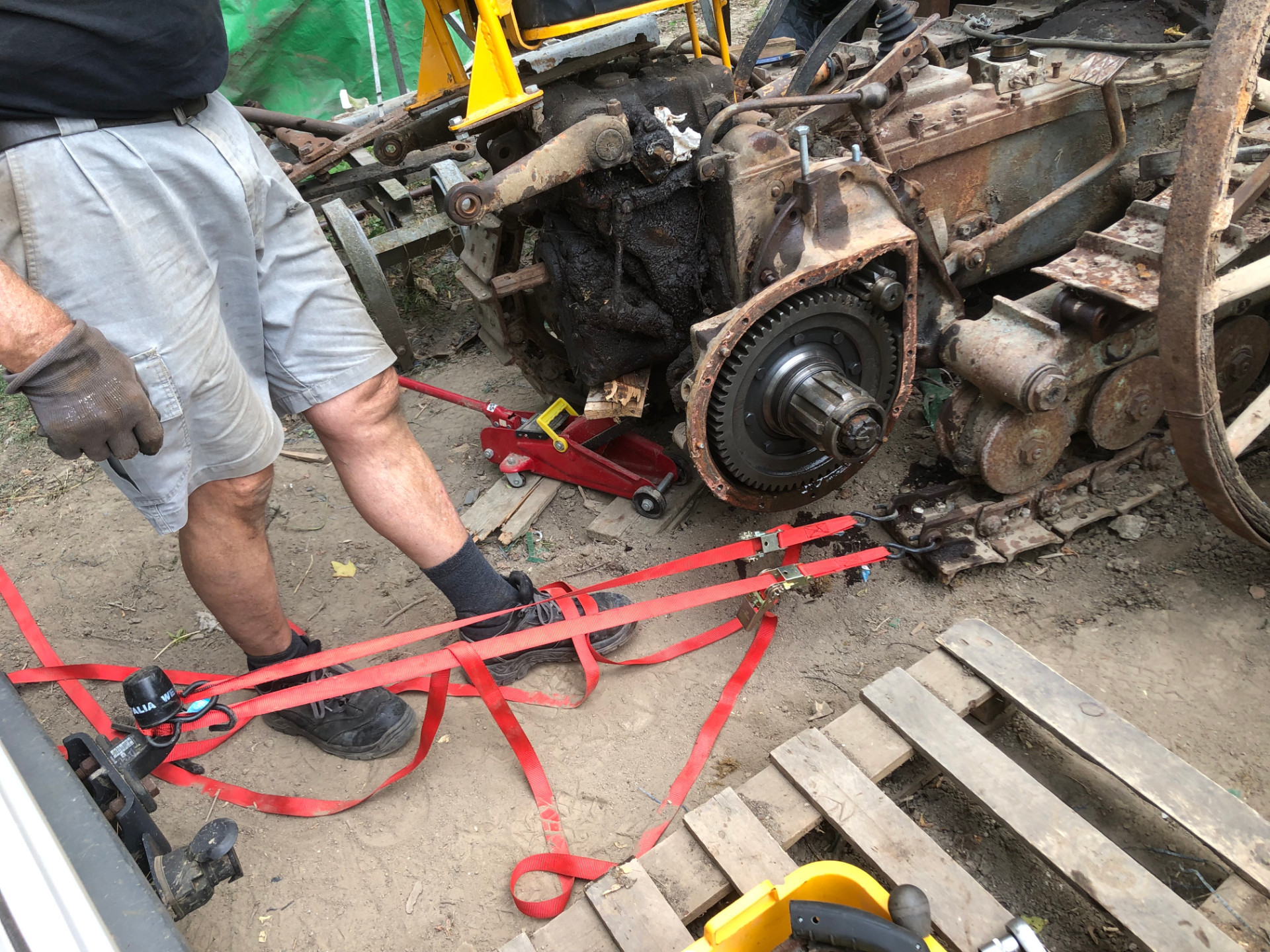

... und damit das mit dem Wegdrücken geht, muss der Teil der Kette, die auf dem Antriebsrad lag, aus dem Weg. Da hilft nix, die Kette muss unten gezogen, werden, damit das obere Stück so weit nach vorne wandert, dass man es nicht im Weg hat und auch nicht blöde und gefährlich wegklappen muss.
... Wegdrücken des Wagens mit dem von der Berufsgenossenschaft extra dafür zertifizierten Sonderspreizer Typ Heng-Feng 1.
