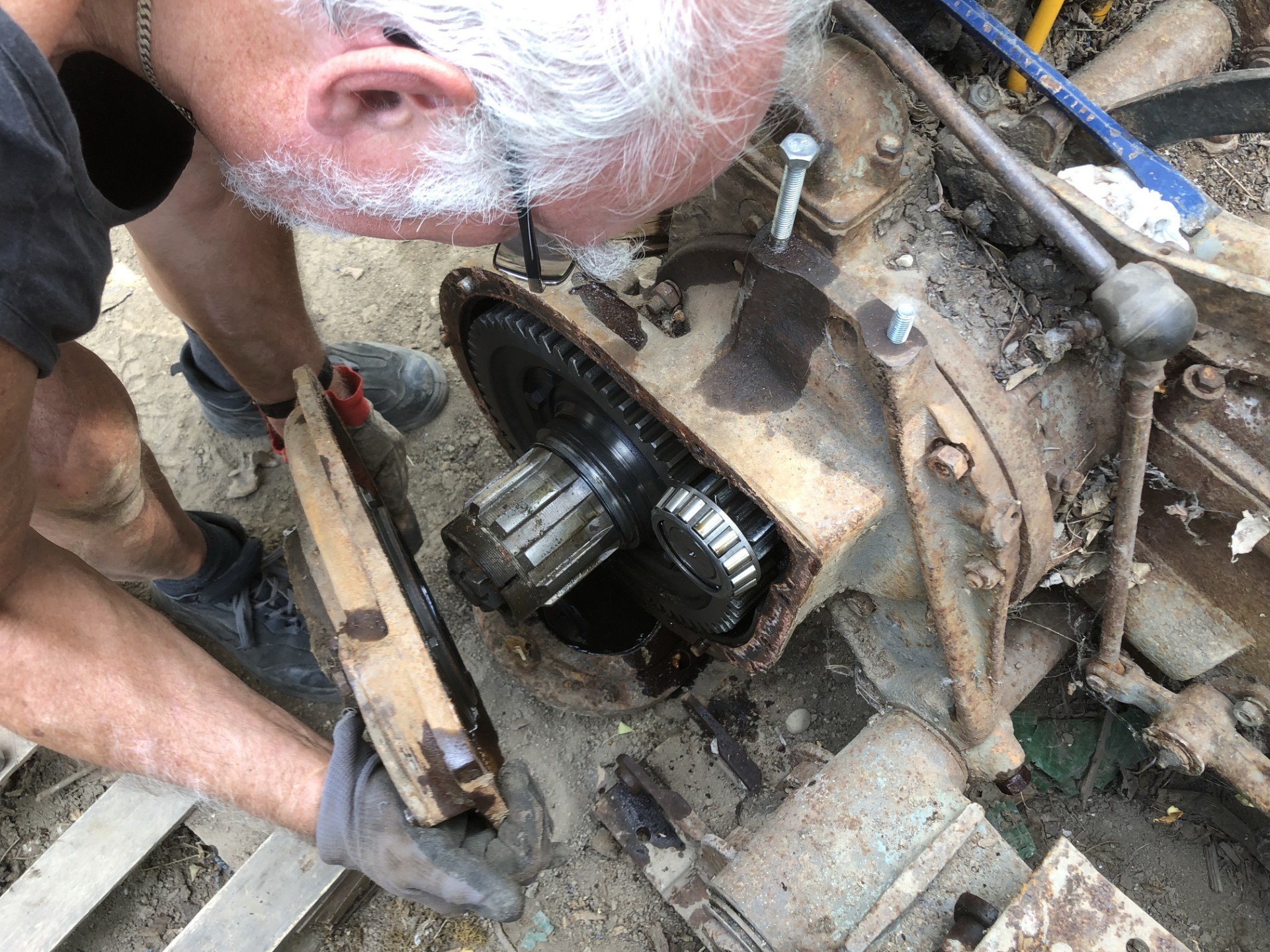

ahso... wenn man den Deckel des Vorgeleges abschraubt, läuft anscheinend unten das Öl raus. Gut, dass da zufällig irgendein komisches Panzerteil rumlag, mit dem man die Suppe auffangen kann. Das Öl kann man noch zum Einpinseln gebrauchen. Wir schmeissen ja nix wech...

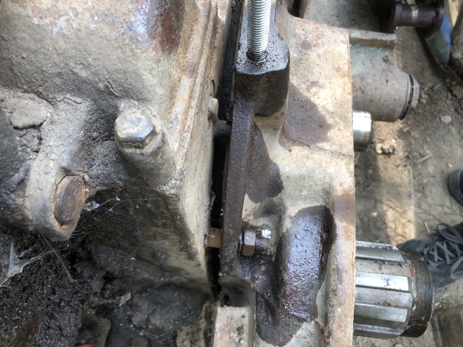

da sieht man den Spalt zwischen Vorgelege und Differenzialgehäuse, wegen dem wir eigentlich angefangen haben, das Ding auseinanderzurupfen. Schön - man sieht gleich rausgerissene Gewindebolzen. Das ist genau, was man sich wünscht.
