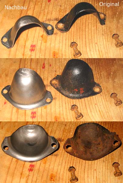

Hier nun mal die demontierte Abdeckung für die Instrumentenbeleuchtung und der Nachbau, aus 1 mm Blech tiefgezogen. Da half nix ausser Form und Gegenform drehen und üben, probieren und laut rumzetern.
Aber das Endergebnis ist ausreichend gut geworden, finde ich. Bin zwar dabei um Jahre gealtert aber zumindest weiss ich jetzt wie sowas geht wacko.gif
