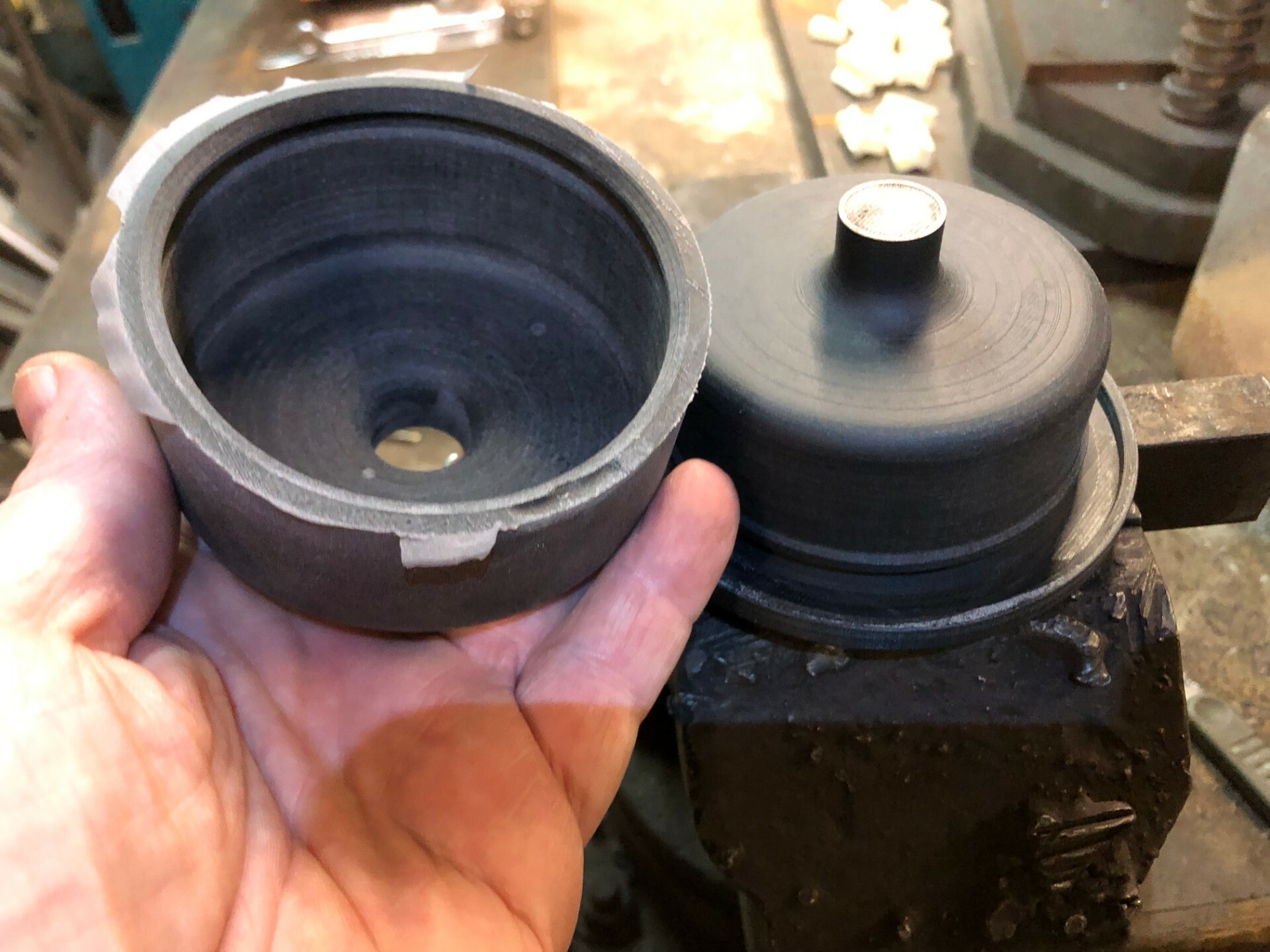

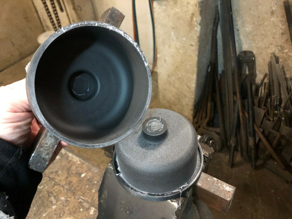

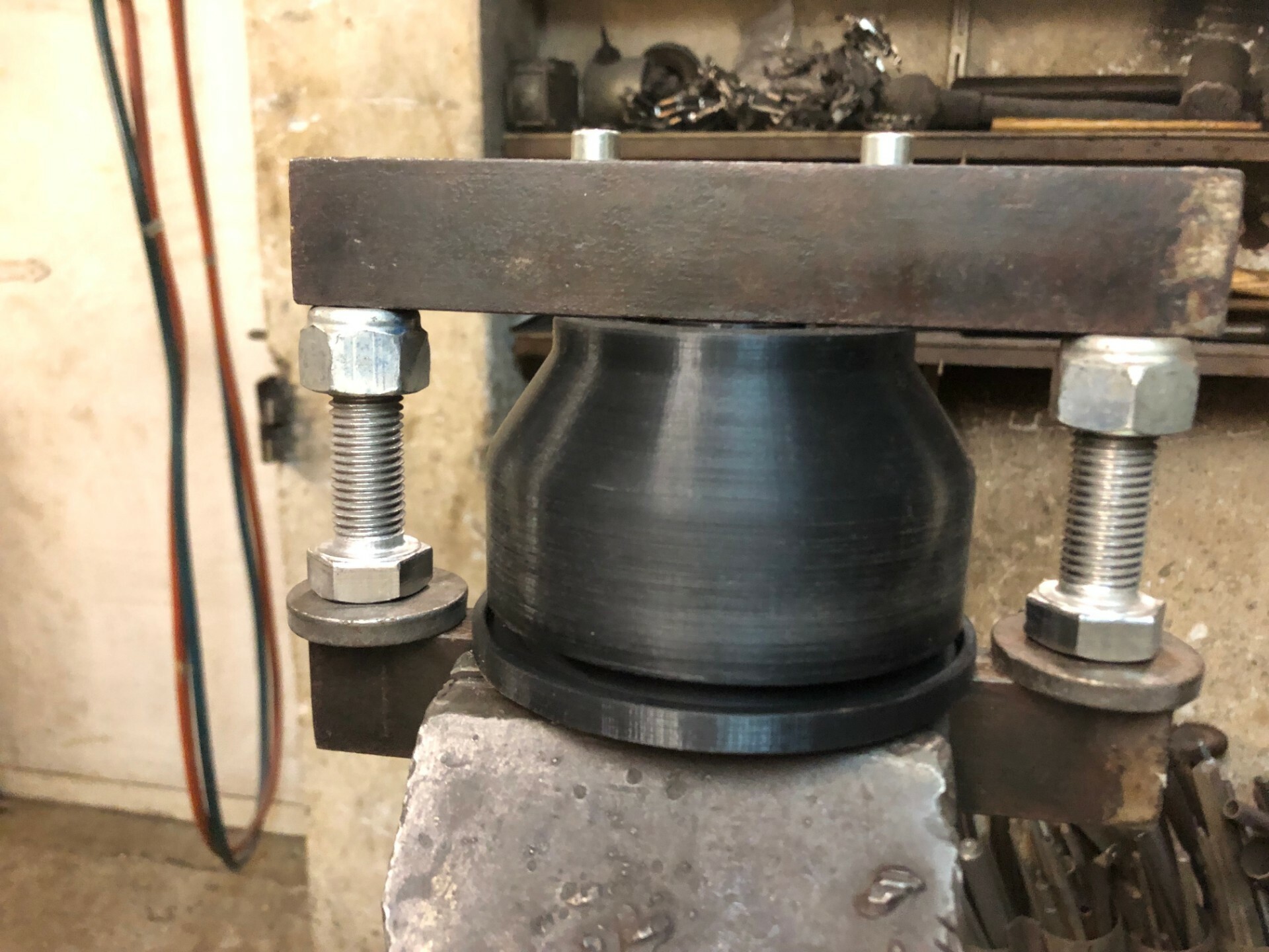

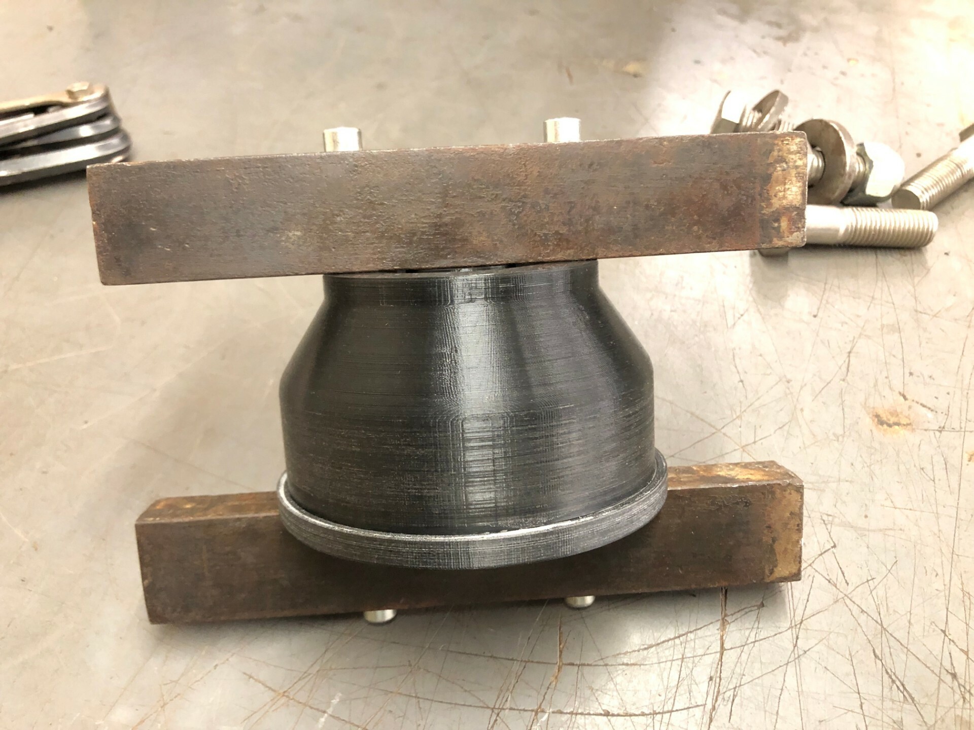

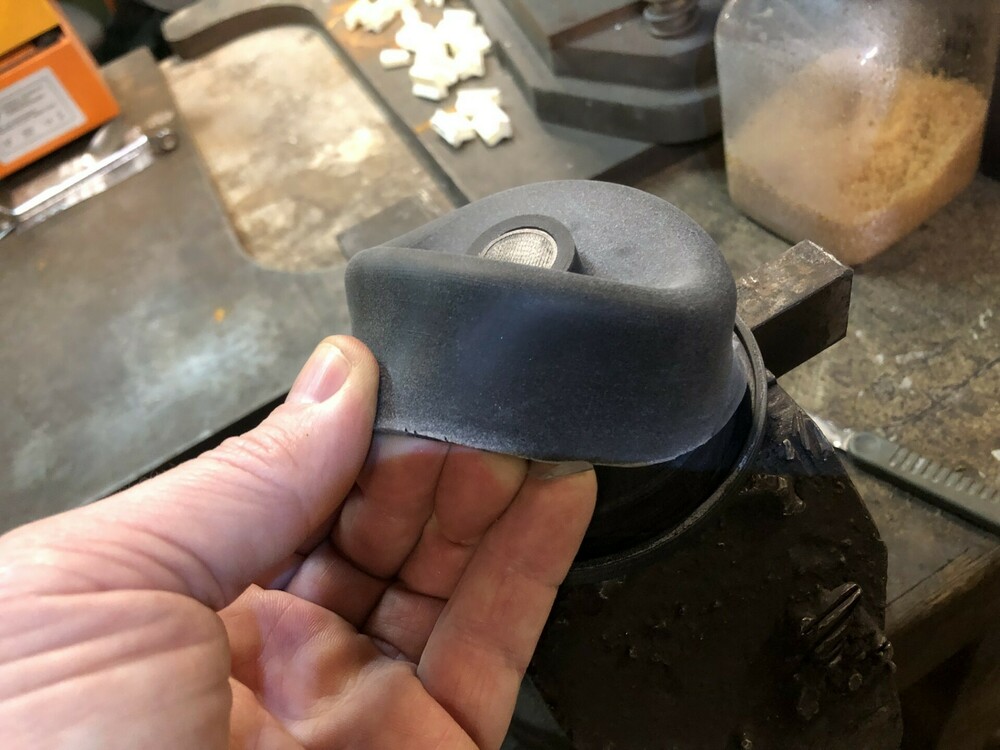

Sobald der Kram abgebunden hat, sollte man das Werk entformen können. Das ist nicht ganz so einfach trotz Entformungsschrägen und Trennmittel. Darum hab ich in weiser Voraussicht Gewinde in die Formhälften gemacht, damit man irgendwas zum Ziehen und Zerren dranschrauben kann. Ausnahmsweise mal mitgedacht...
Nachdem man die Reste des Trennmittels entfernt hat, sieht das schon recht brauchbar aus und kann auf Passung geprüft werden. Das hat ausnahmsweise mal auf Anhieb geklappt. Später wird der mittlere Kragen noch runtergedrückt und fixiert, so dass der Balgen dann bei Bewegung des Schaltknüppels in der entstehenden Falte arbeiten kann. Das spare ich mir im Moment, da die endgültige Montage erst erfolgt, wenn der ganze Rest wieder zusammen ist.

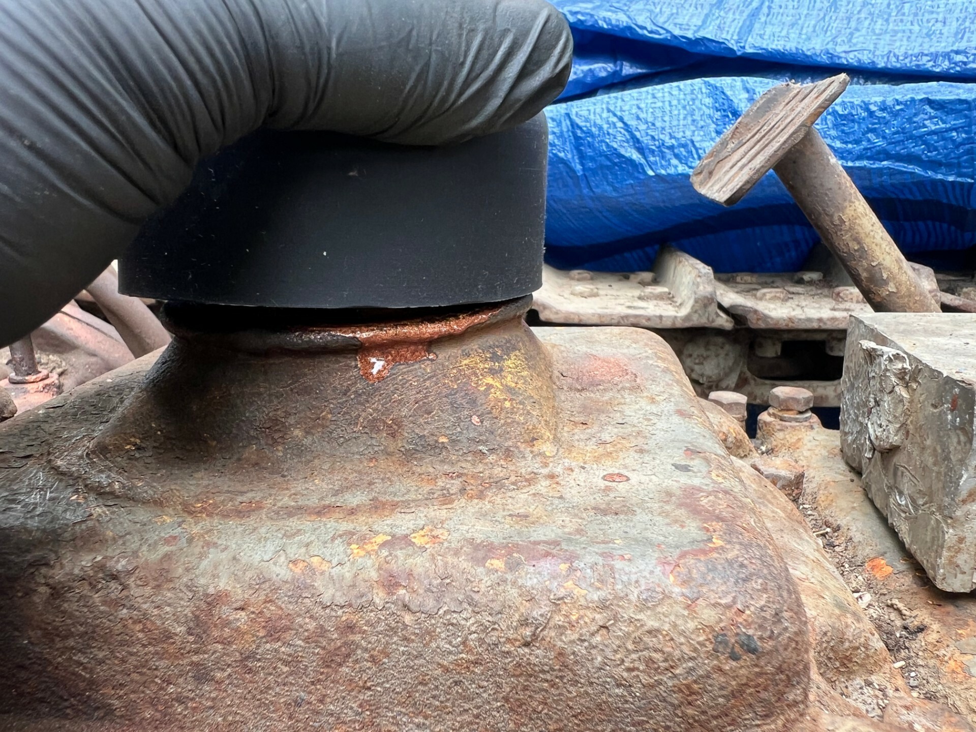

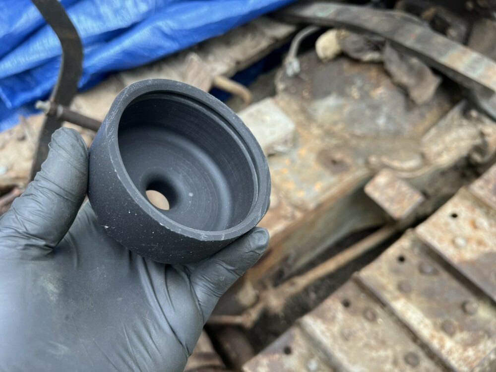

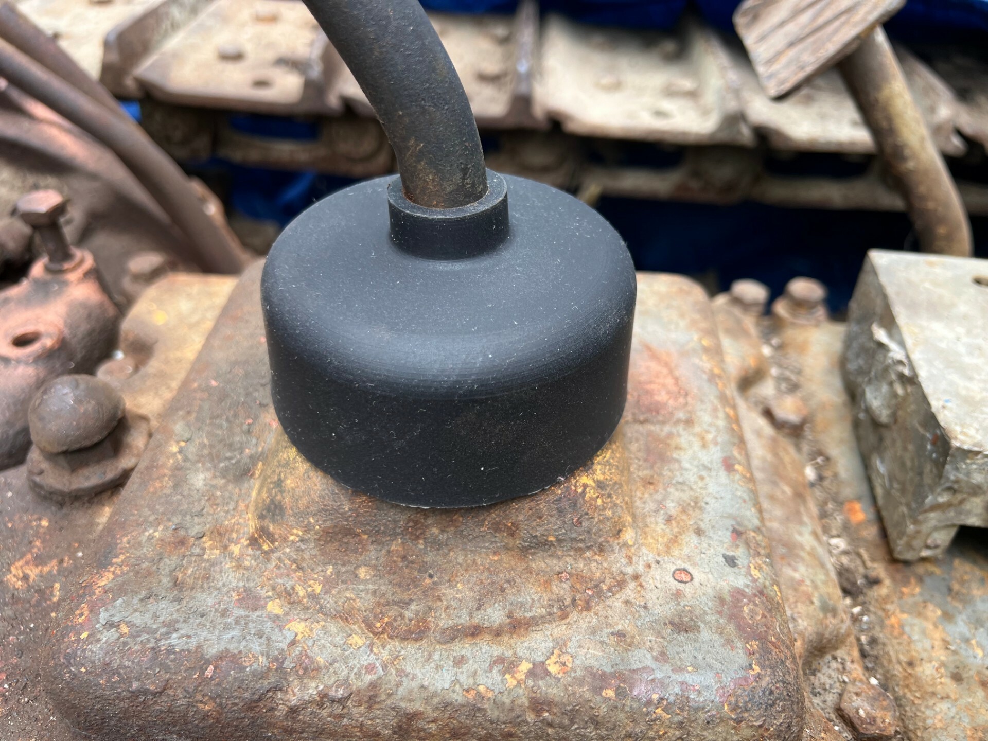

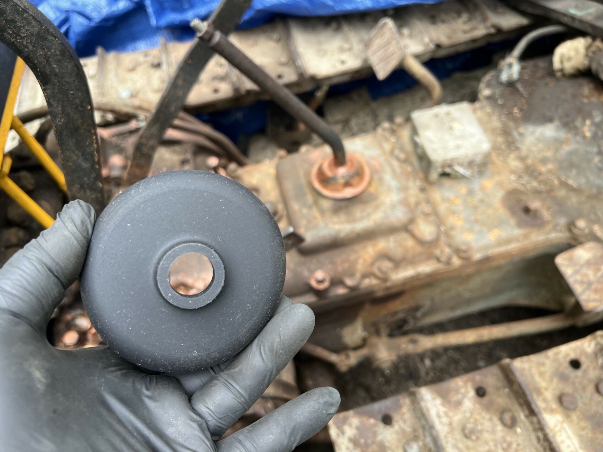

So langsam werden die erneuerten Teile eingesetzt und der Krempel wieder zusammengebaut.
