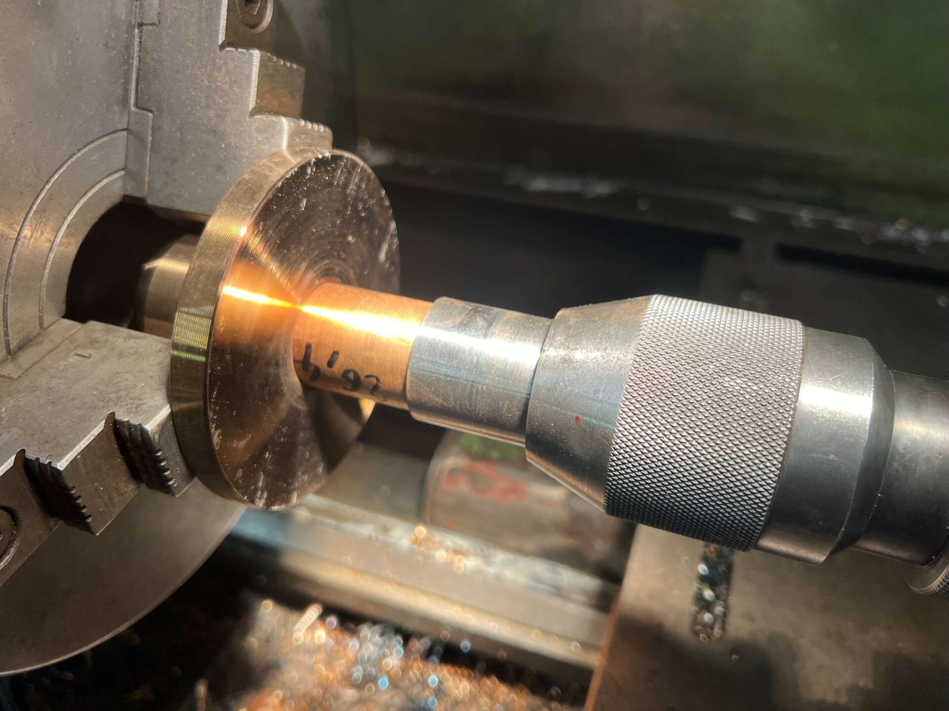

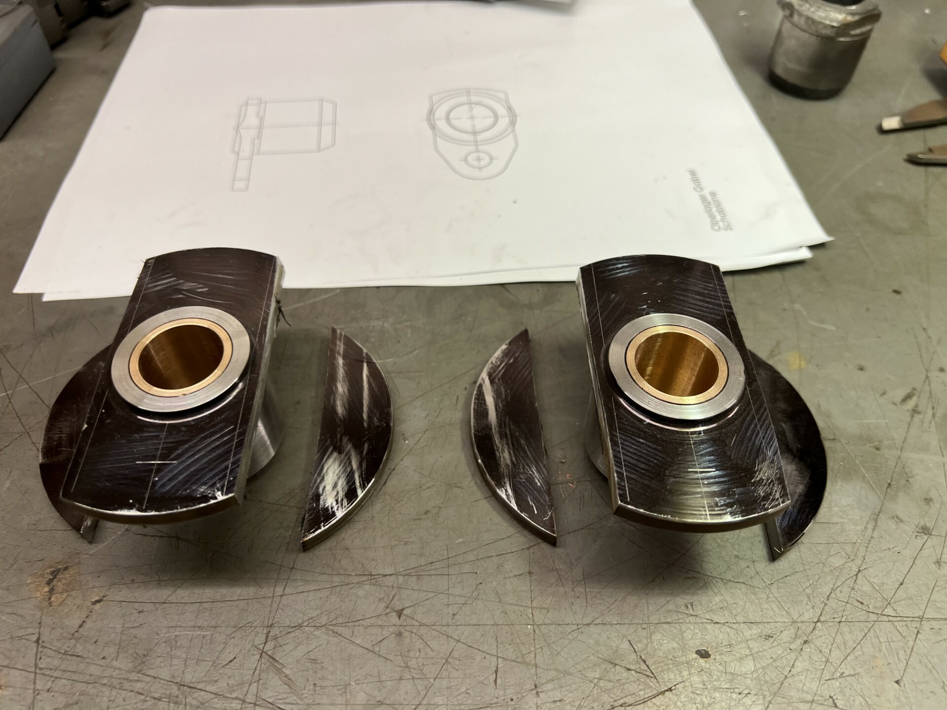

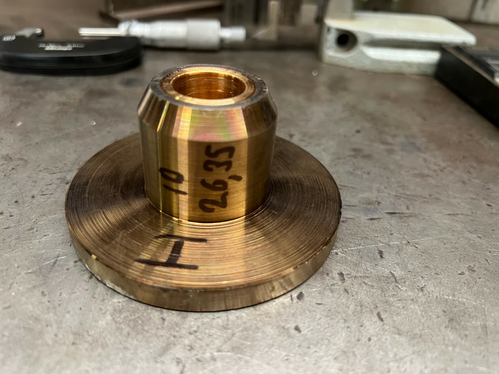

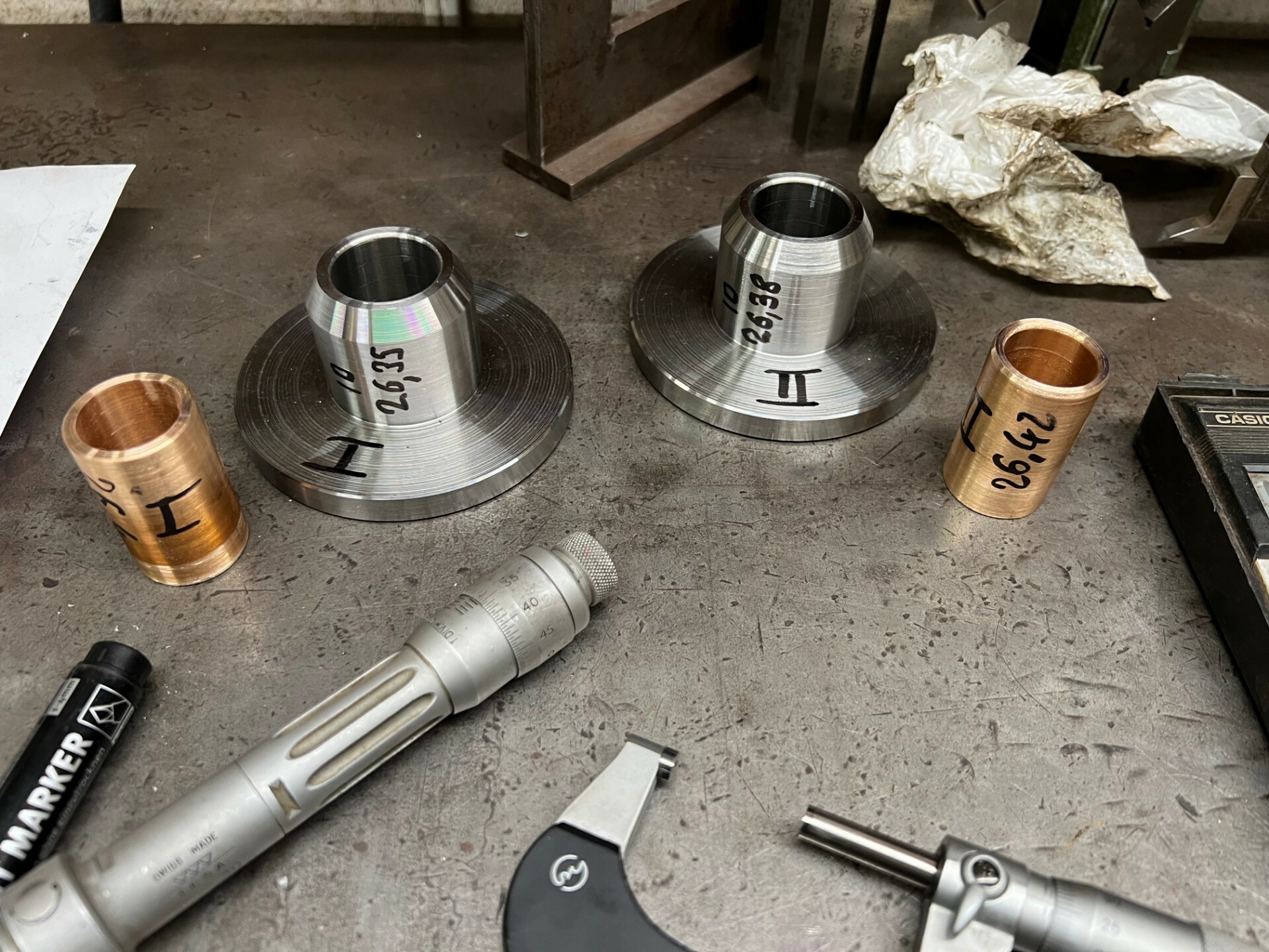

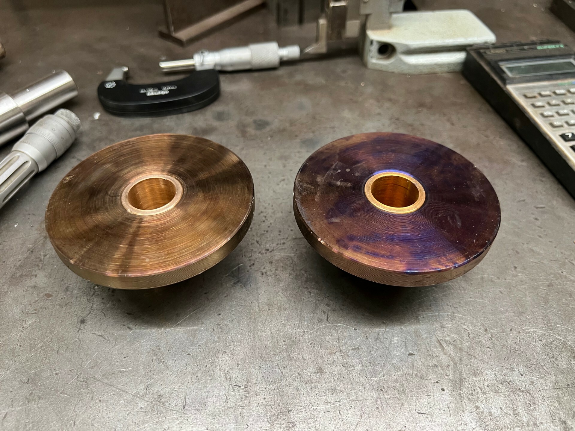

Bronzebuchsen vorarbeiten, so dass halbwegs brauchbare Einpress-Passungen entstehen...

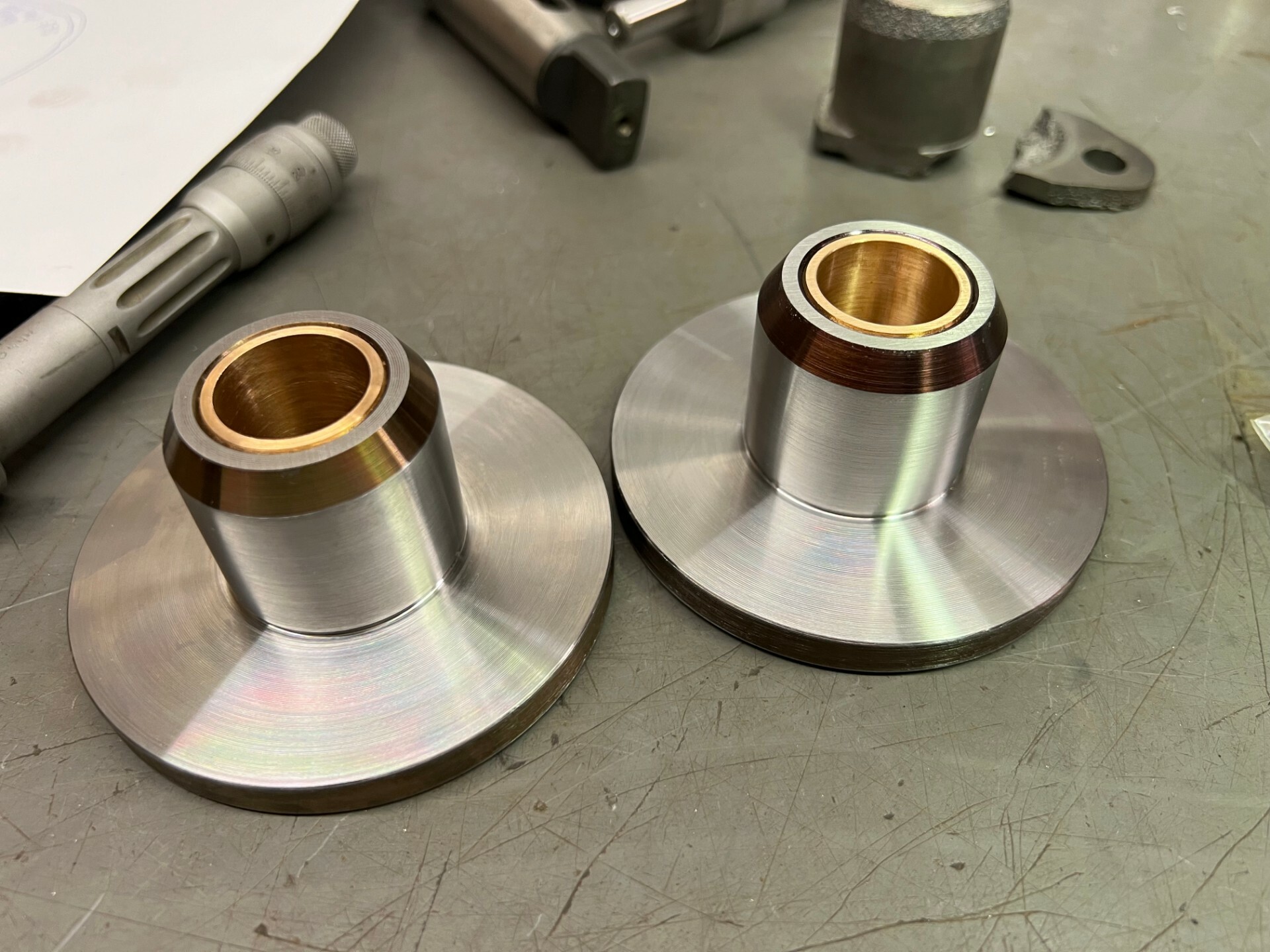

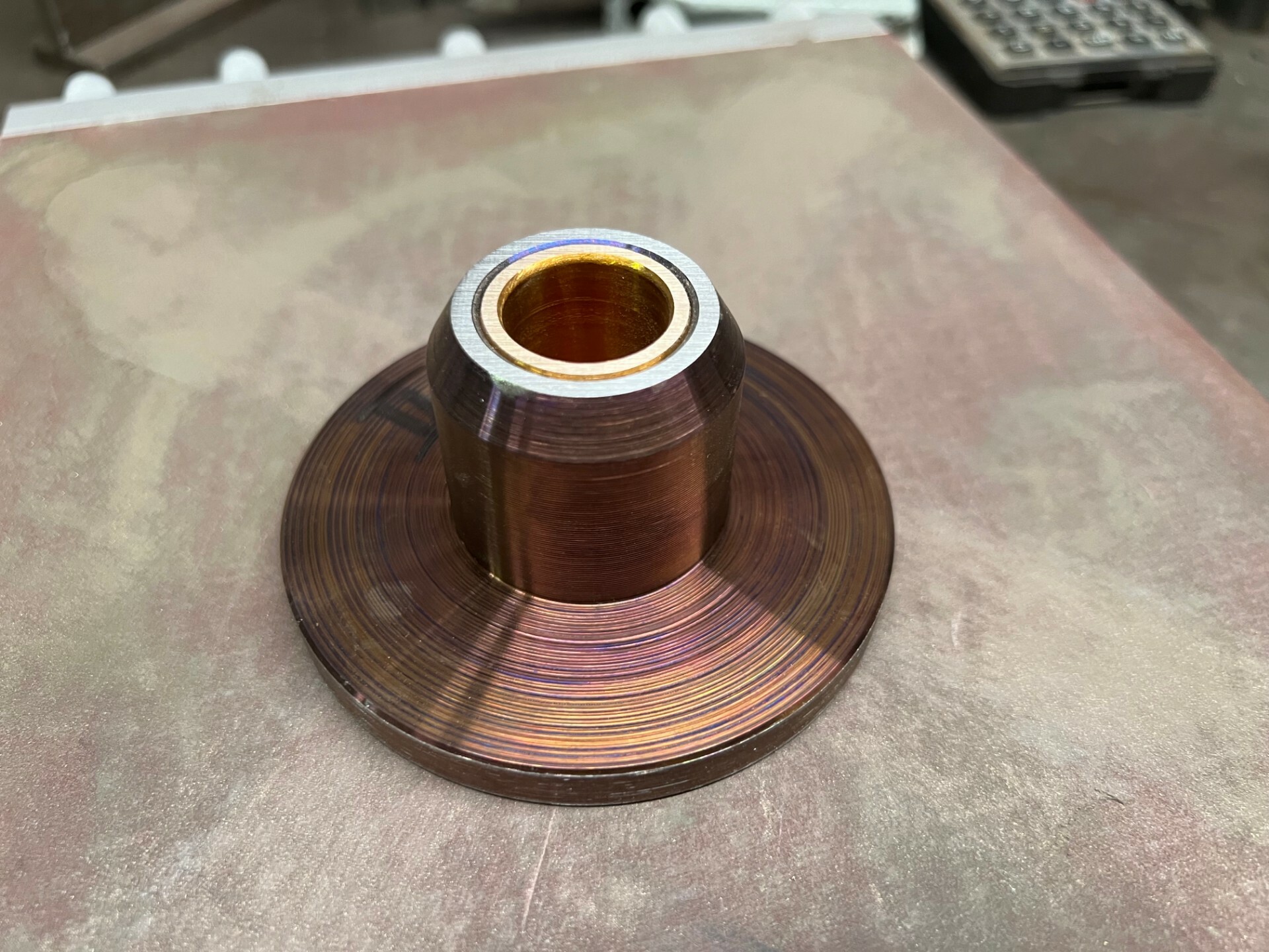

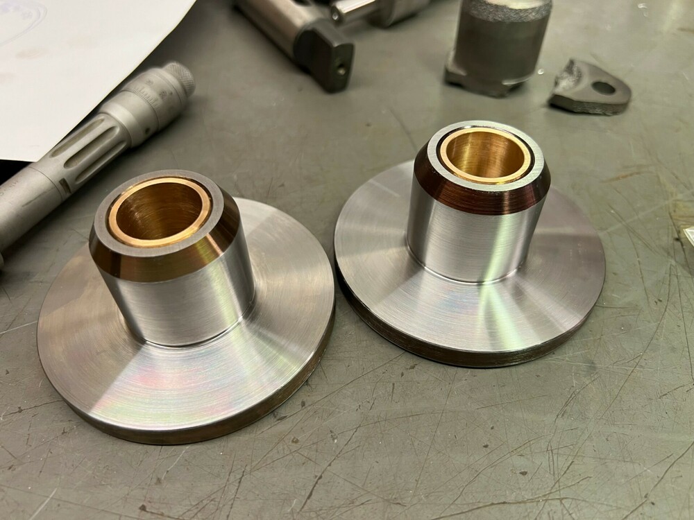

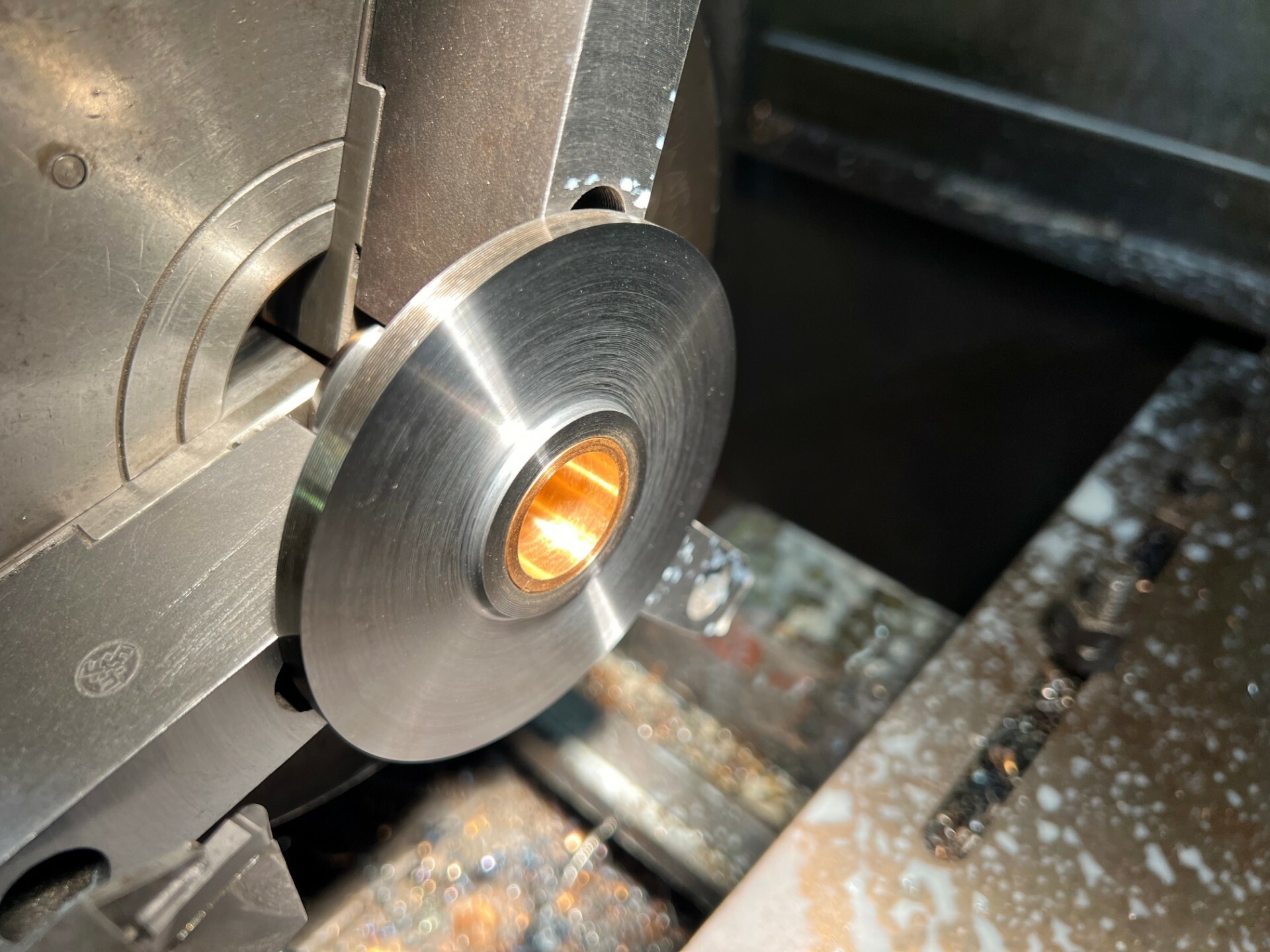

jetzt die Buchsen in die im Ofen vorgewärmten Aussenteile einpressen. Das war enger, als gedacht, aber ging am Ende so gerade.

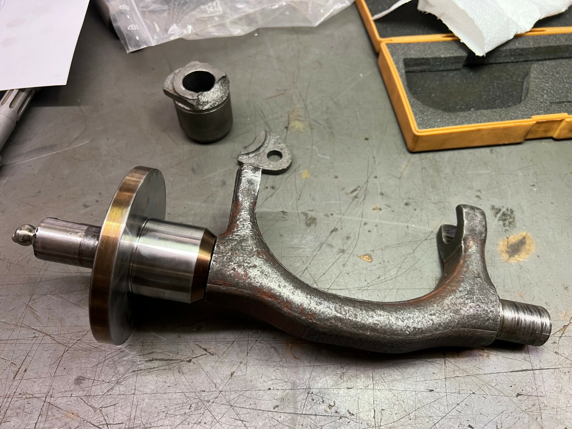

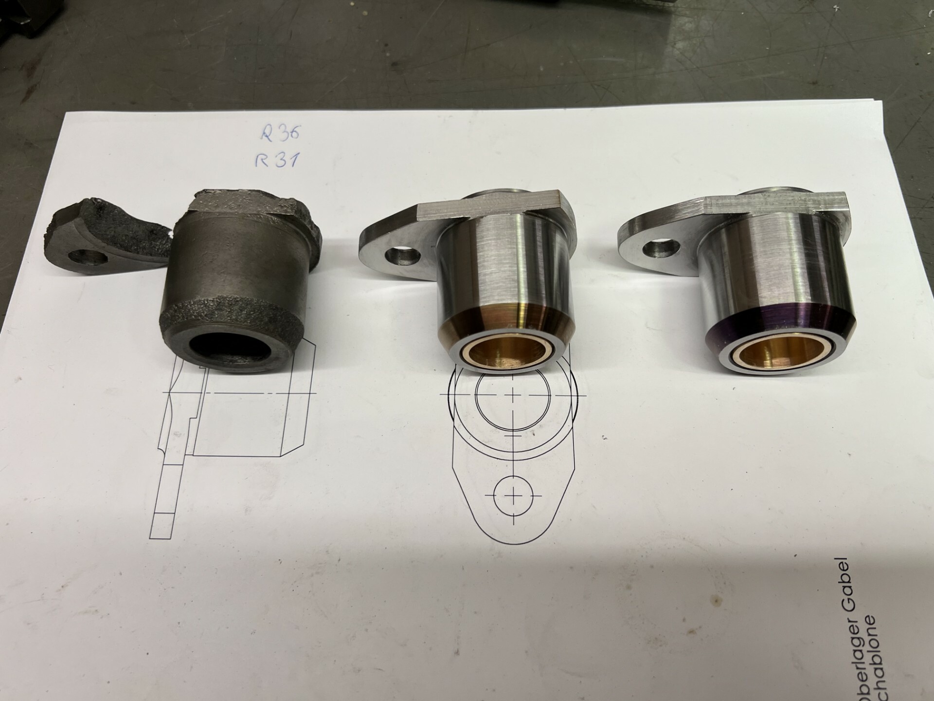

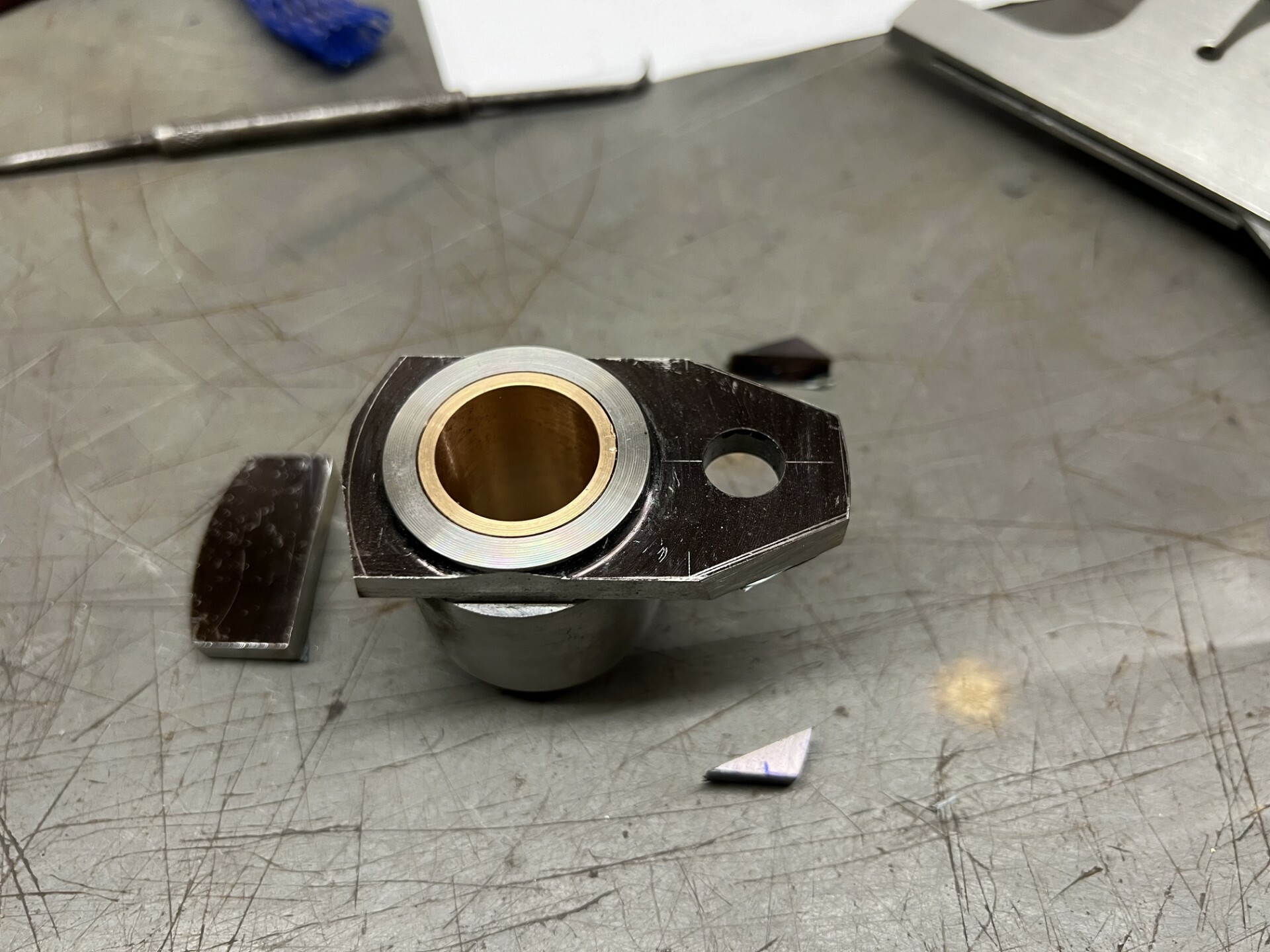

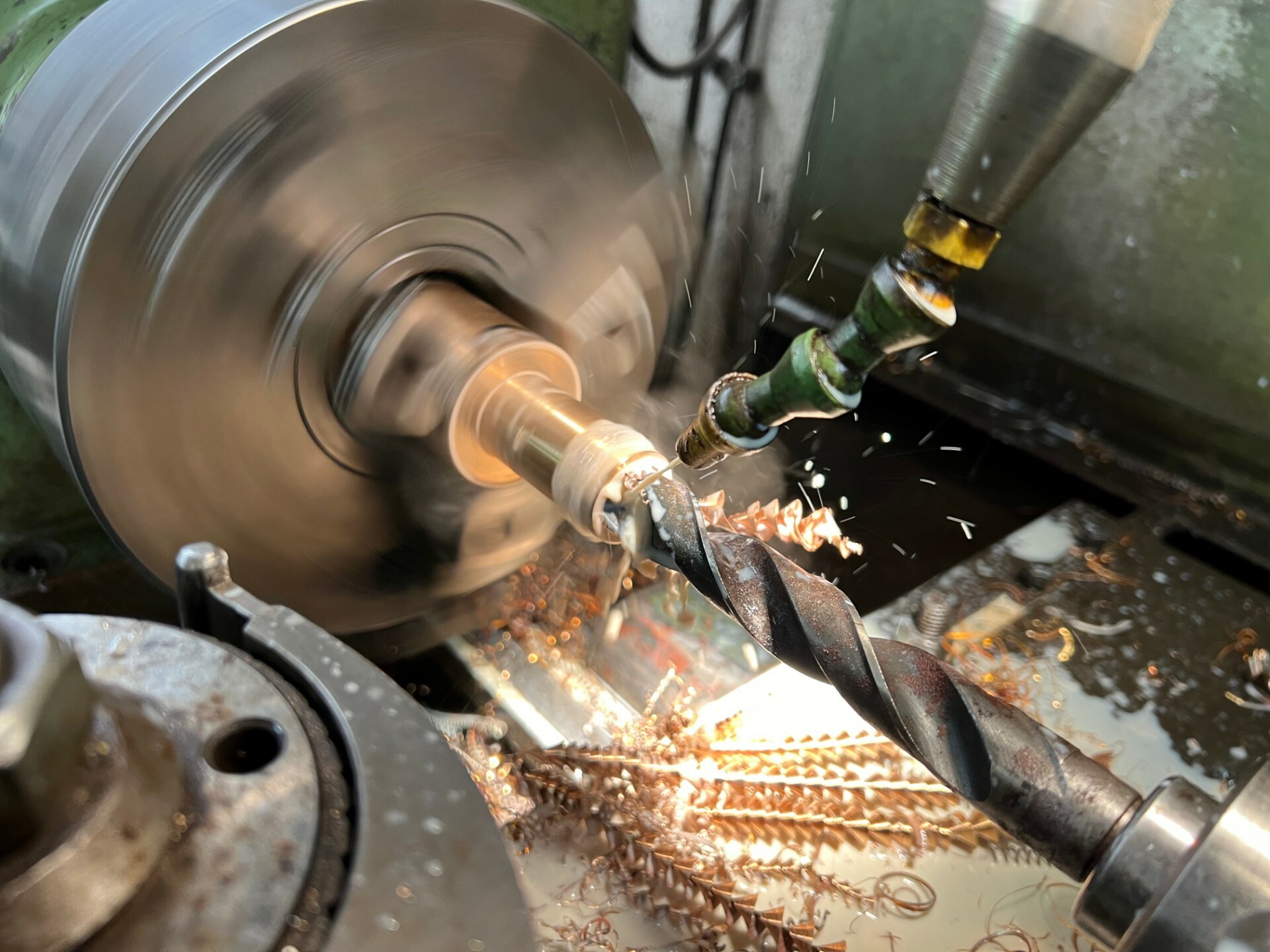

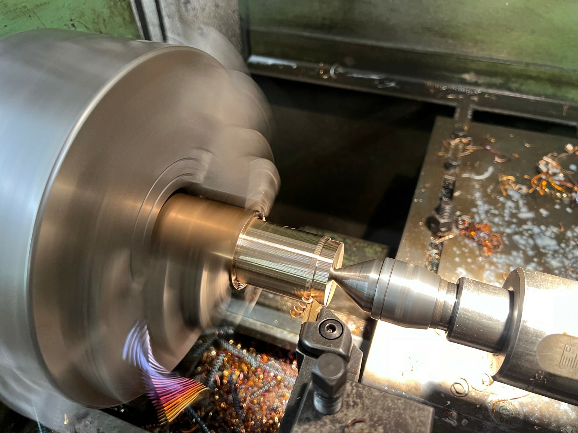

nach dem gemeinsamen Fertigdrehen der Innen- und Außenmaße passt auch die Ausrückgabel prima rein. Die andere Seite kann dann auch fertig gedreht werden.

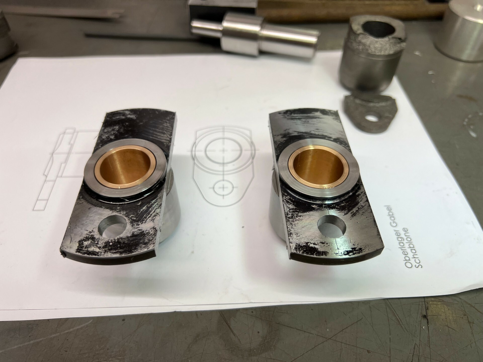

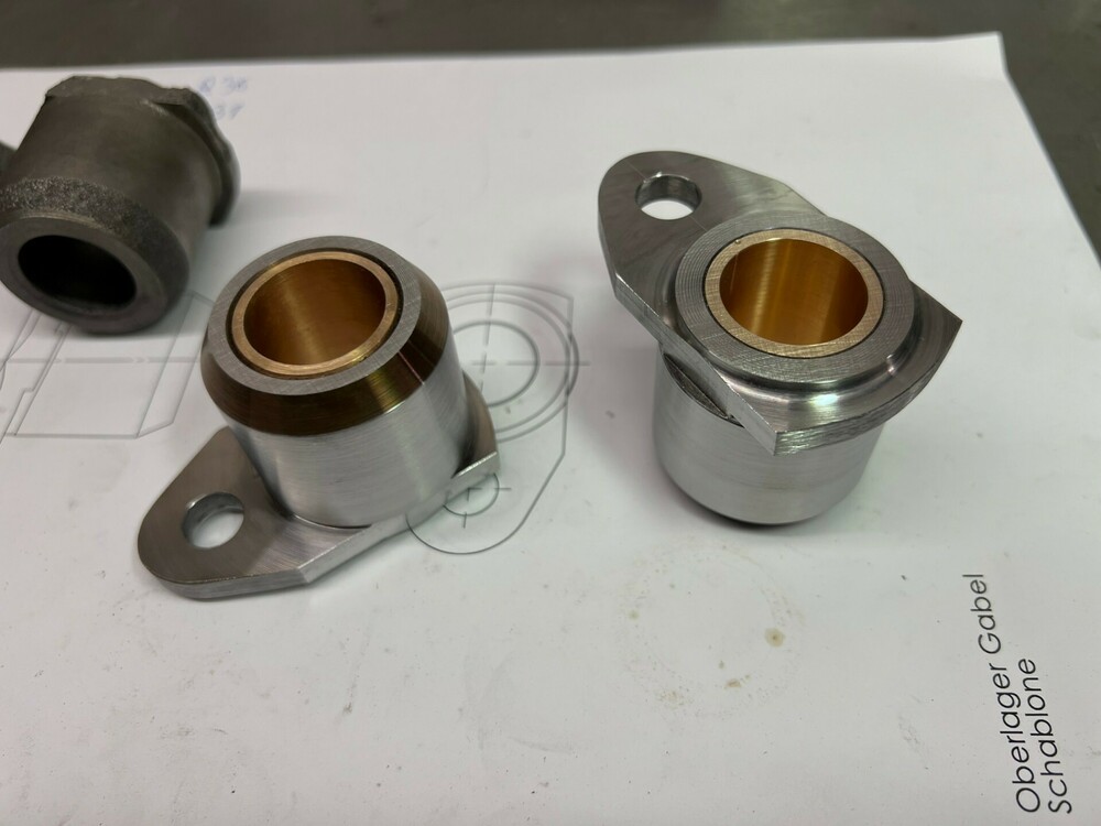

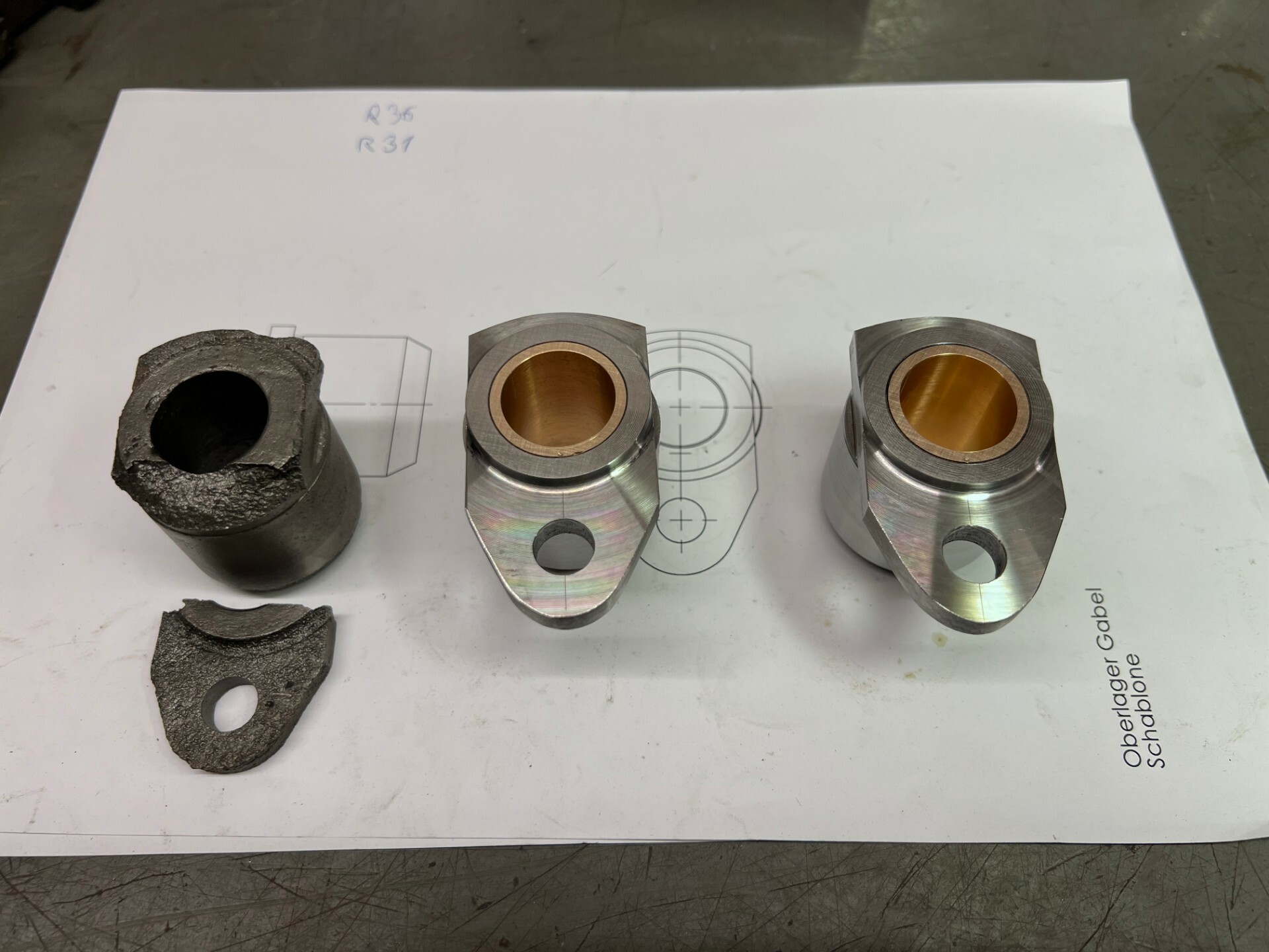

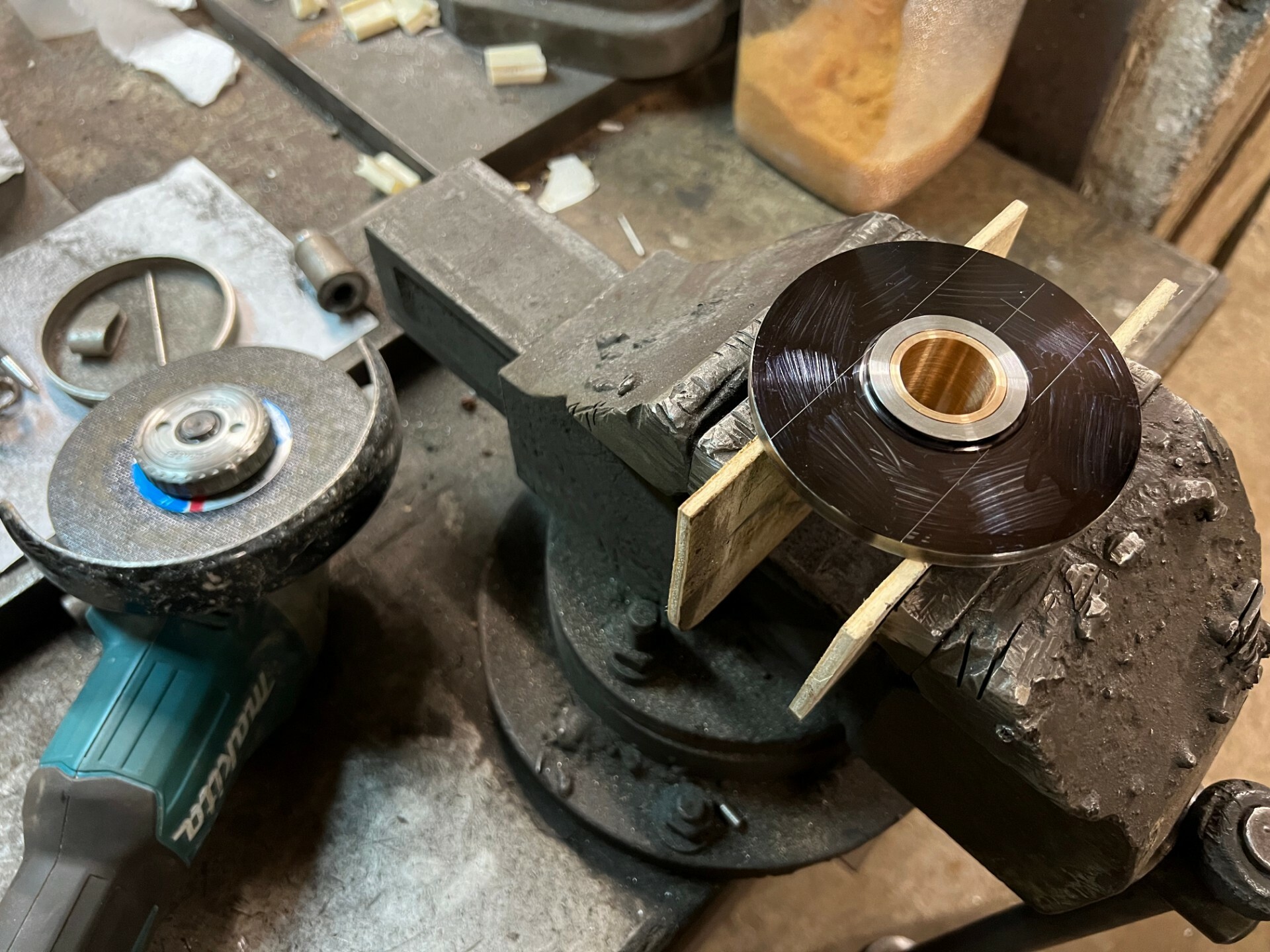

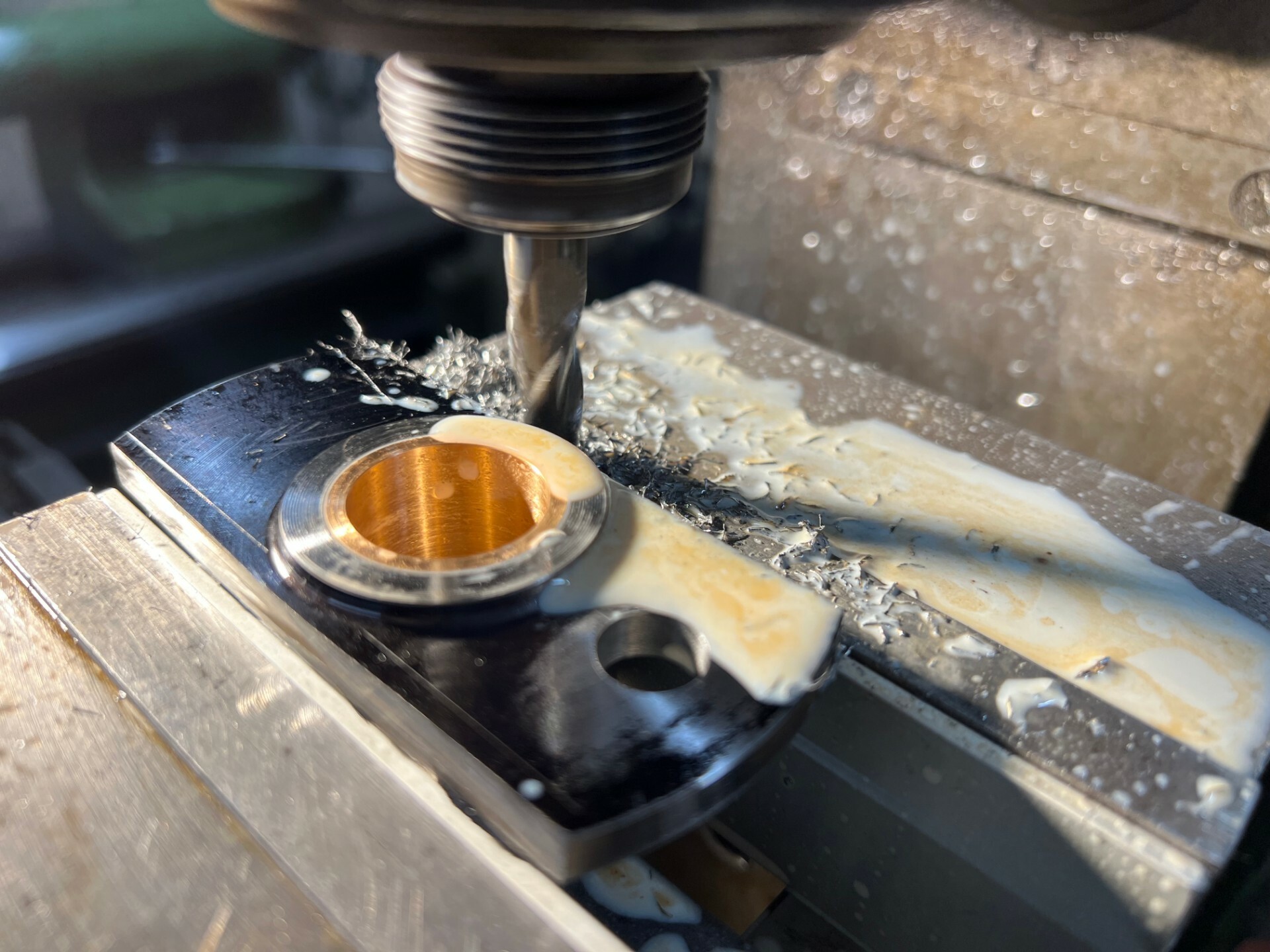

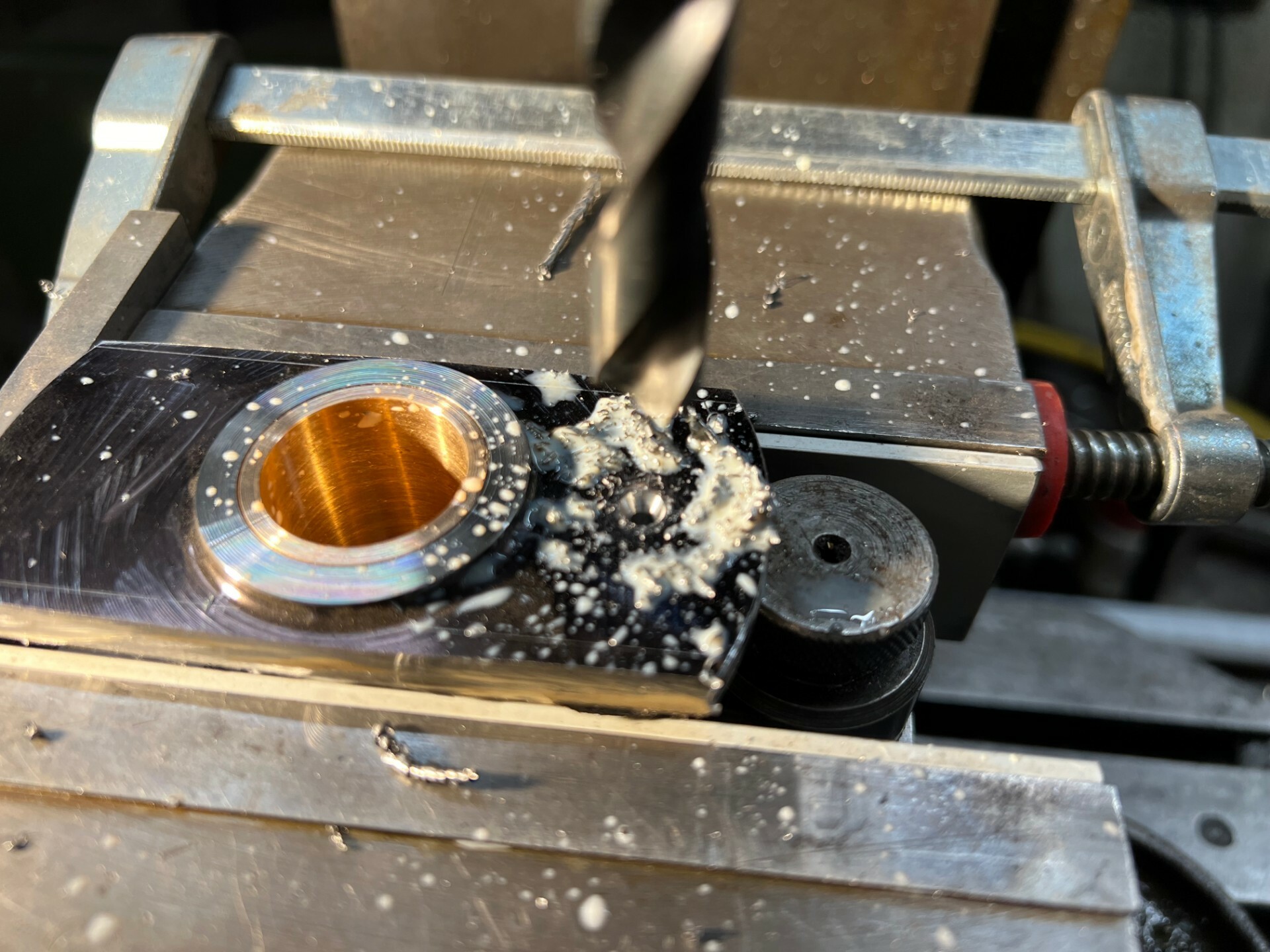

leider war das Originalteil nicht einfach rund, sondern an den Seiten noch abgeflacht. Also weiter daran rummachen. Ersmal mit der Flex großzügig in Form bringen. Dann auf der Fräsmaschine das Anschraubloch reinjubeln und das Breitenmaß  abfräsen.

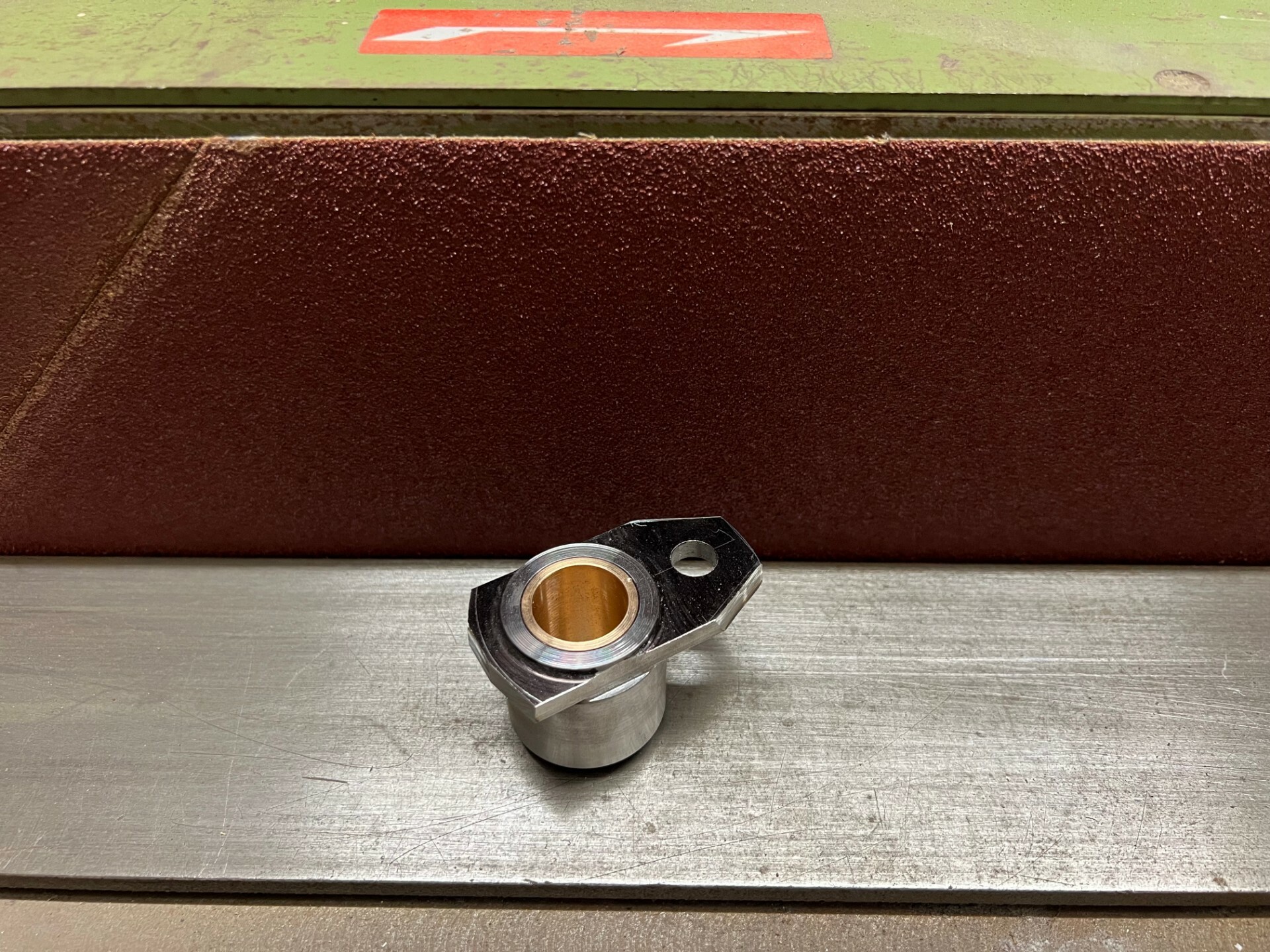

der Rest der Kontur wird dann mit der Flex und am Bandschleifer geformt. Da kommt es auch nicht auf ein Zehntel an. Hauptsache ähnlich.
