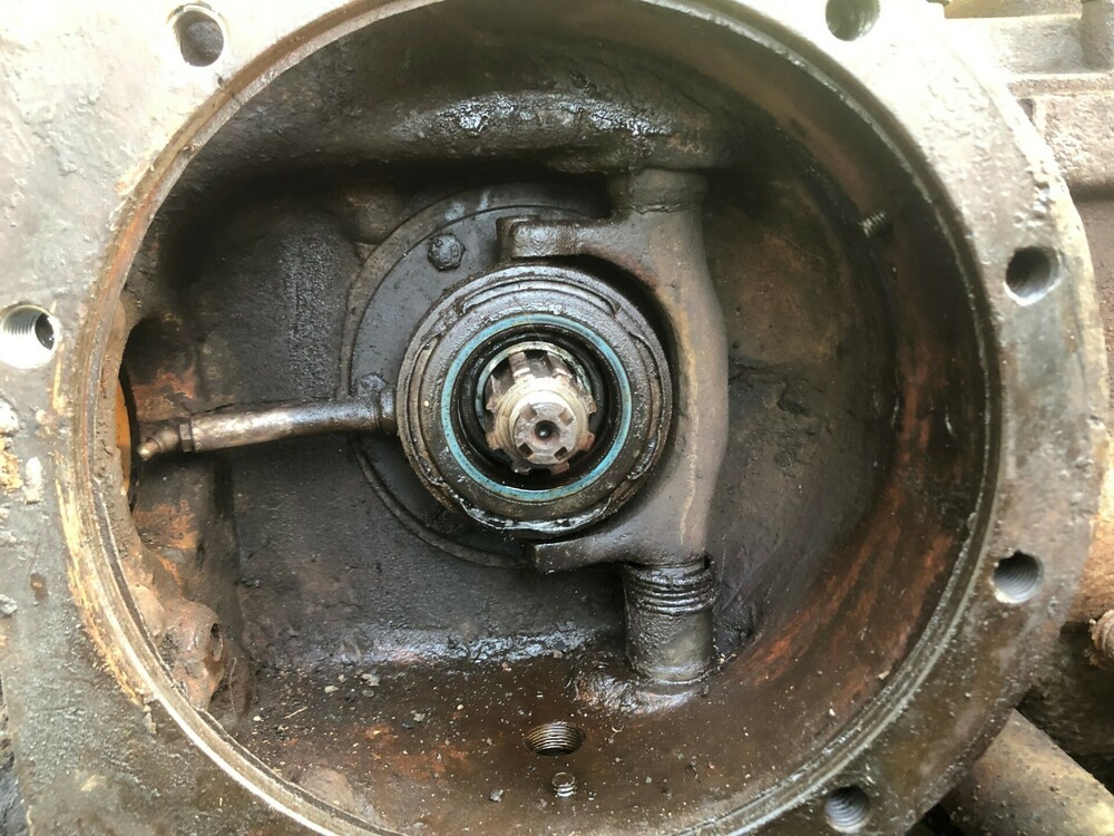

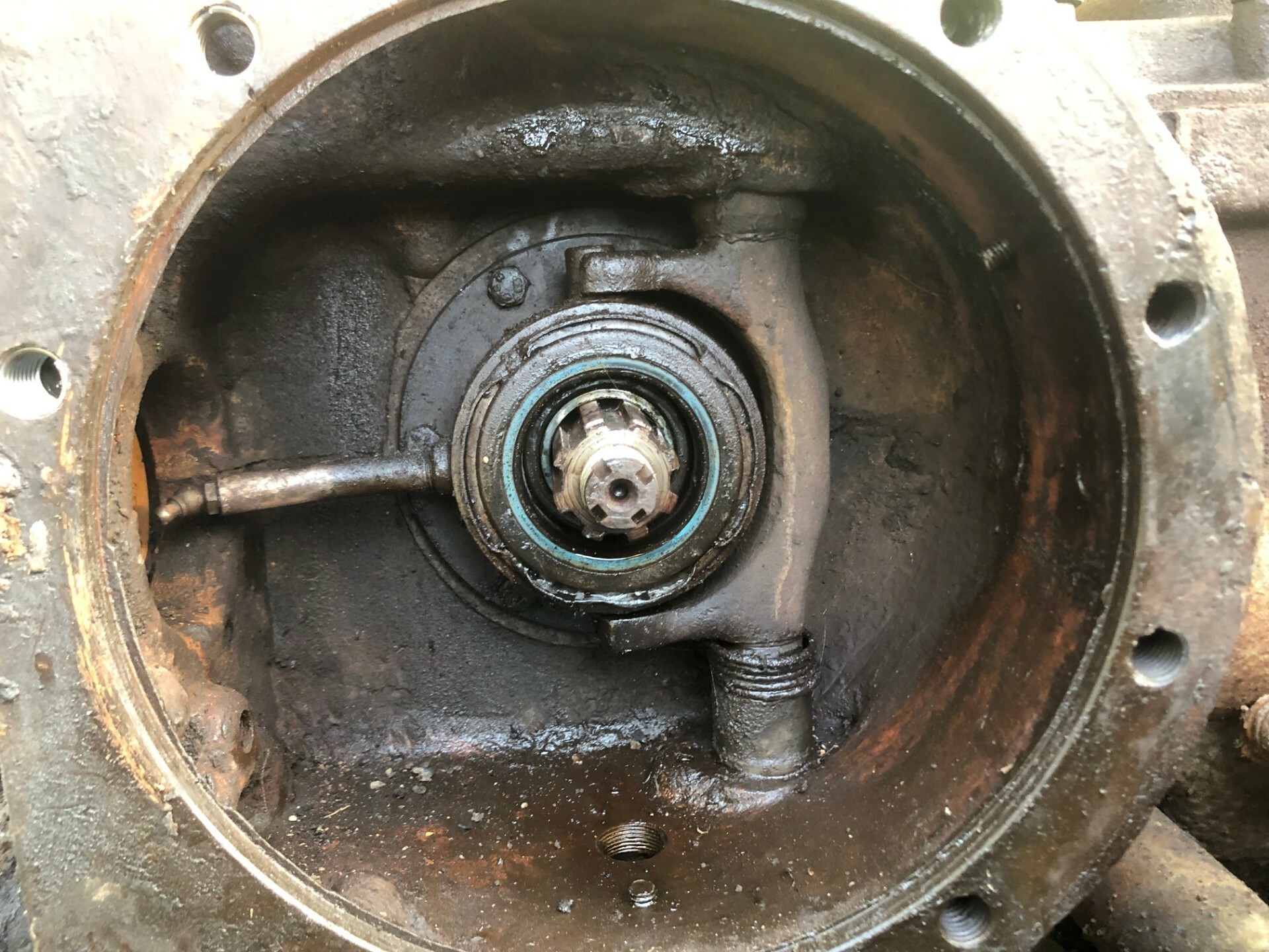

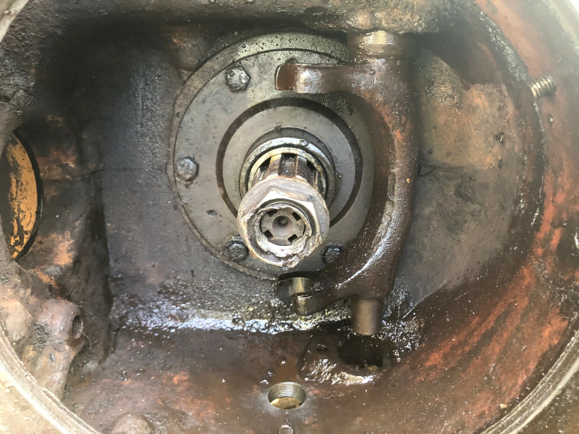

in der Glocke sitzt noch das Ausrücklager mit der Gabel und dahinter noch ein Kegelrollenlager und ein Wellendichtring. Das Ausrücklager muss zumindest überprüft werden, der Wellendichting is inne Mesen und muss neu, denn da kommt Öl aus dem Differential und verschmoddert Kupplung und Bremse.
Um den ganzen Kram da rauszubekommen muss die Anlenkung und die Lagerung der Gabel weg. Also von oben versuchen alles abzubasteln.

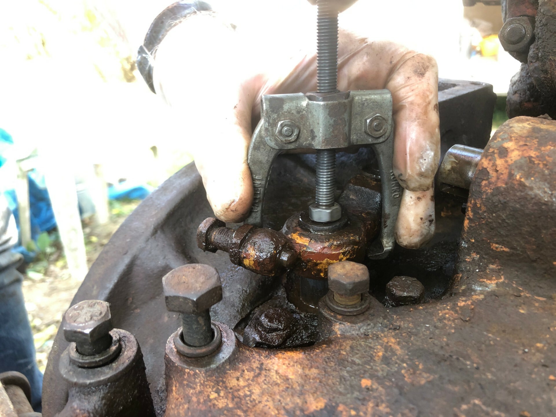

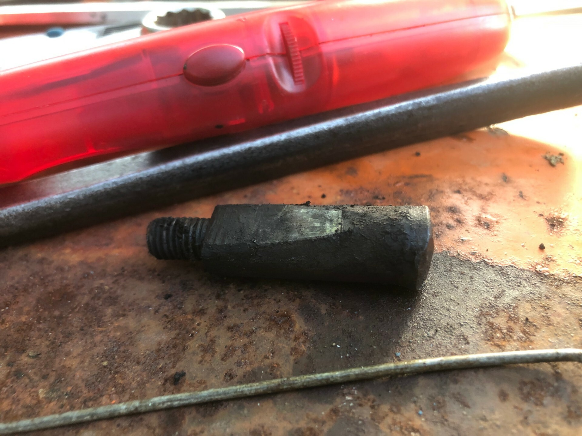

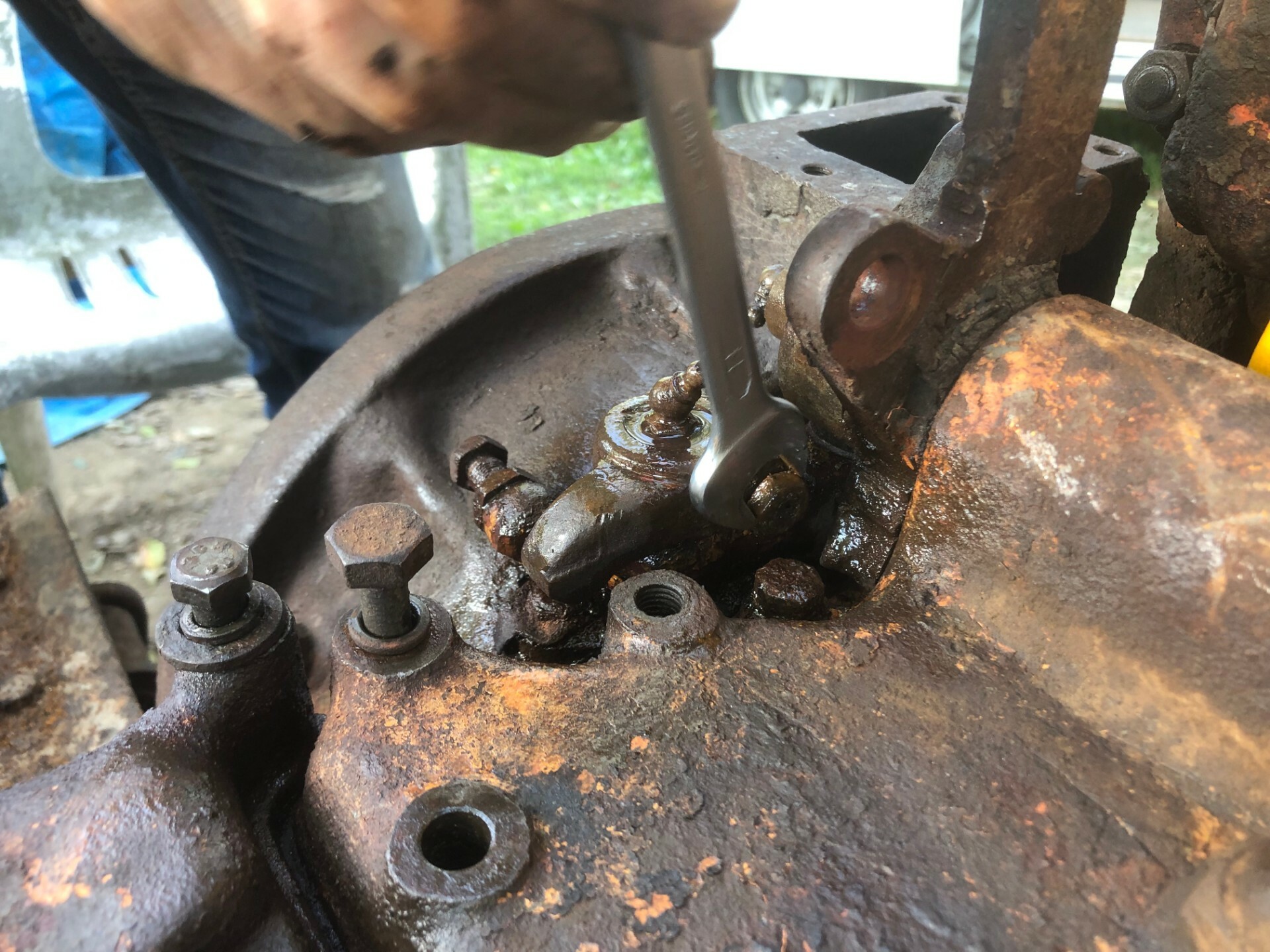

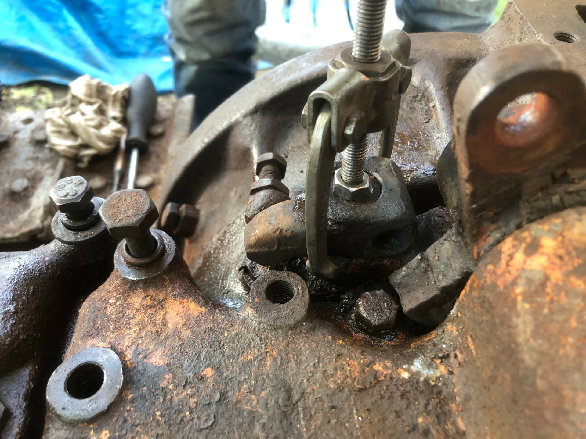

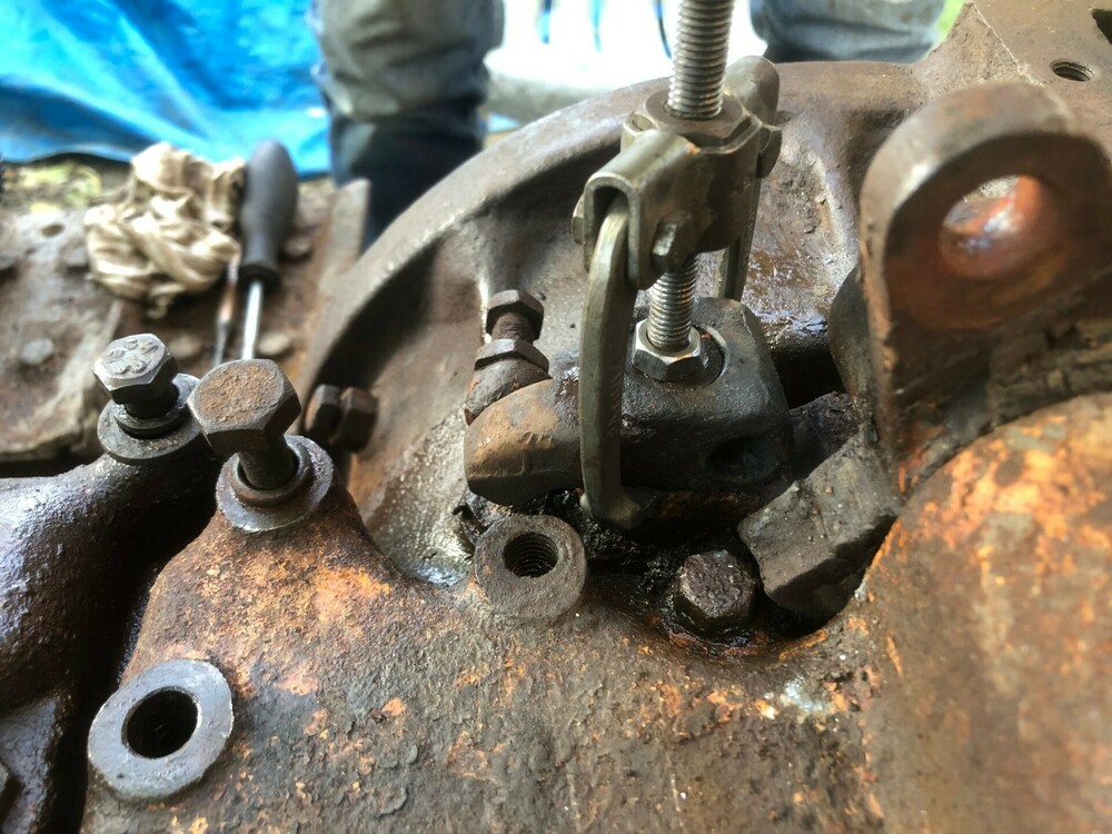

Die Anlenkung ist mit einem Querkeil gesichert, das bekommt man alles relativ leicht auseinander. Dann kann man das Oberteil der Anlenkung nach oben mit einem Abzieher runterziehen. Das Unterteil geht nach demselben Schema.

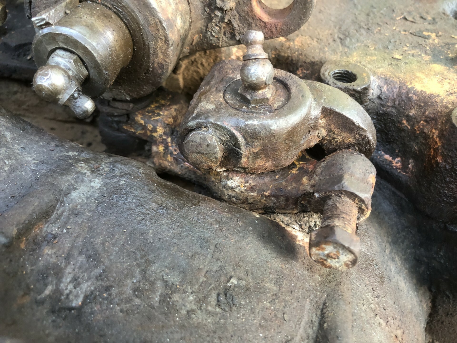

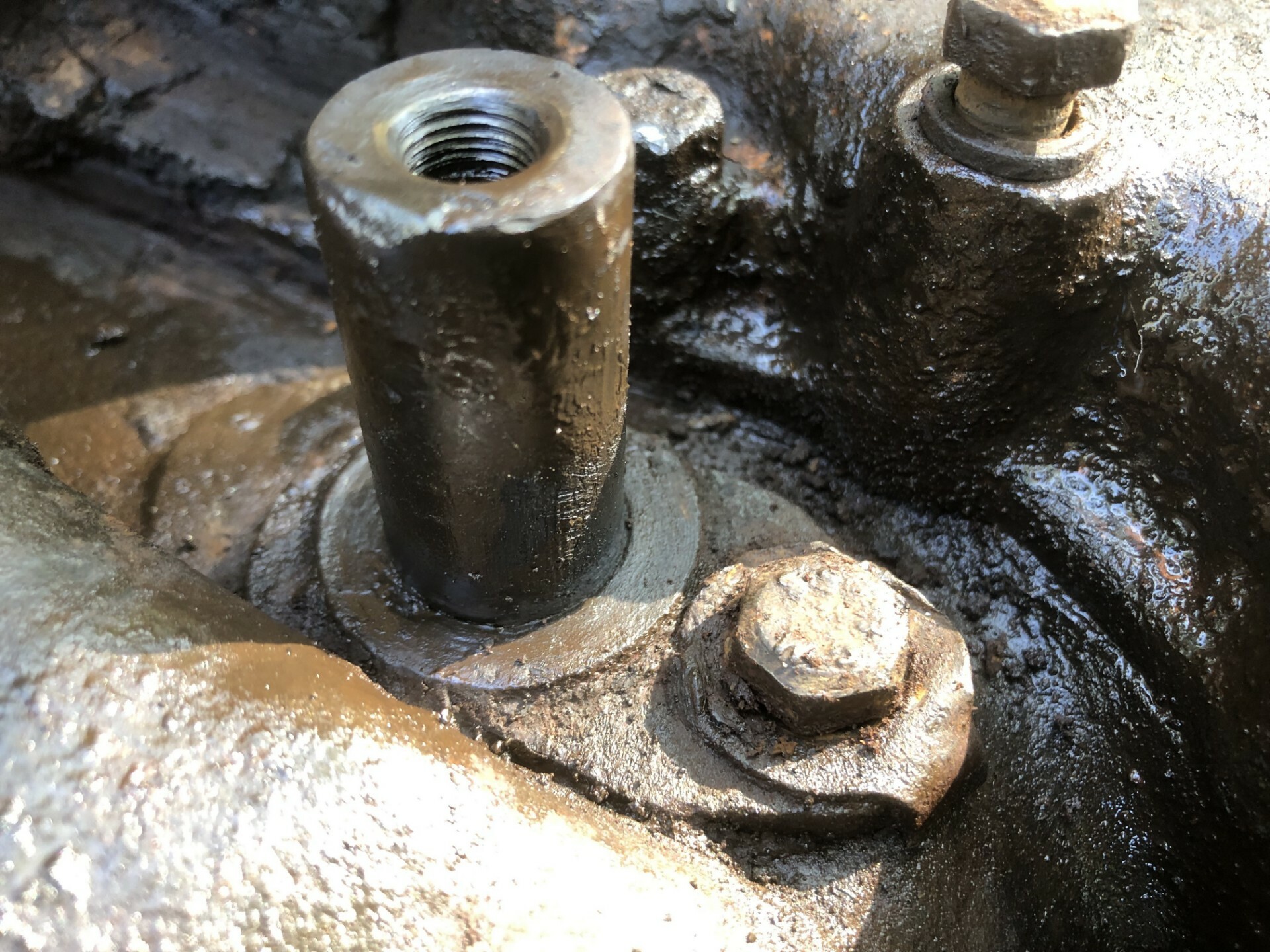

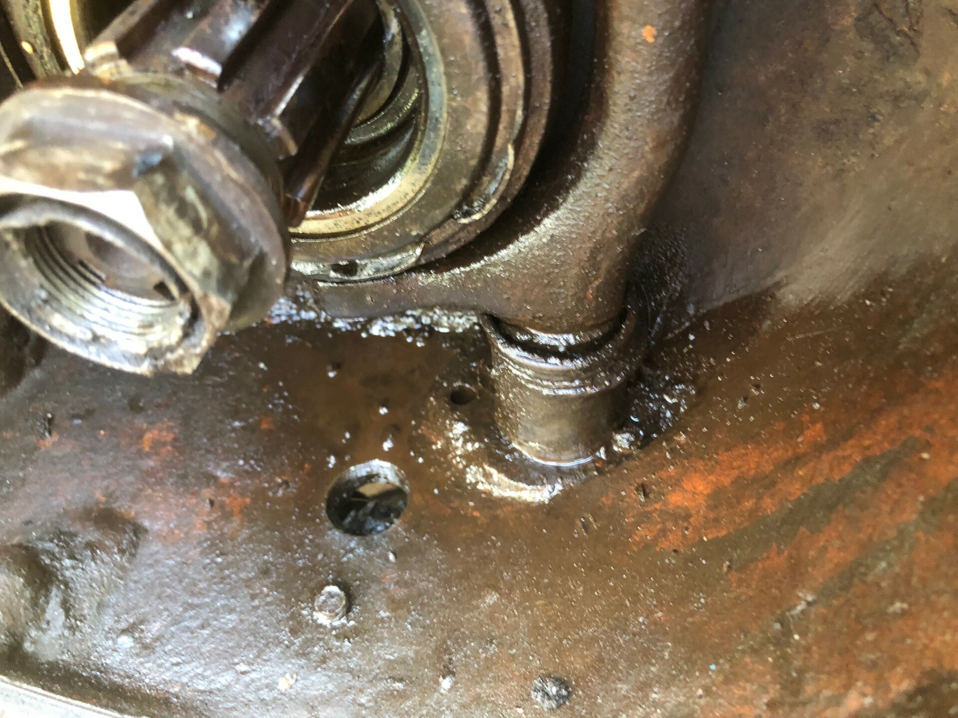

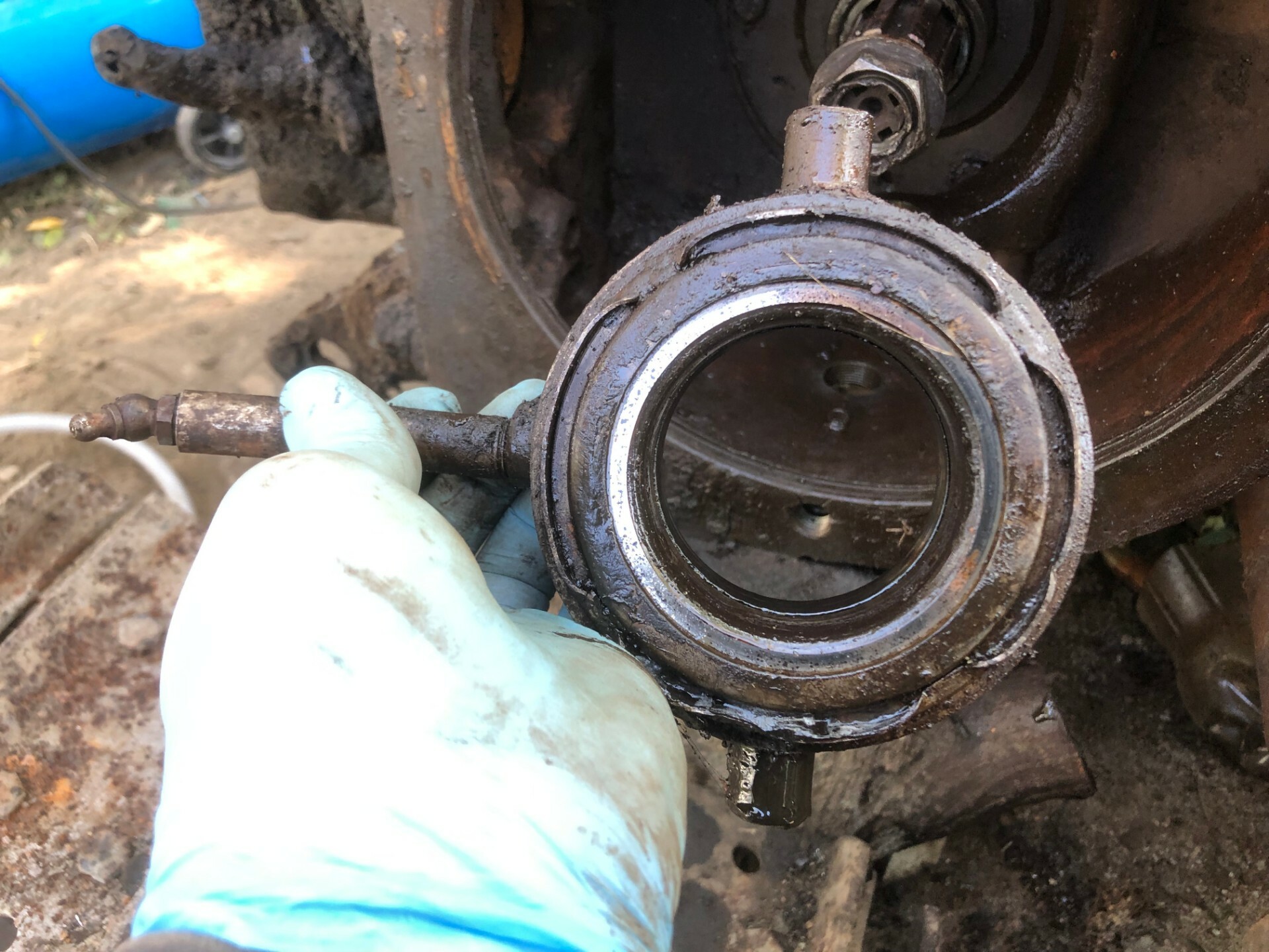

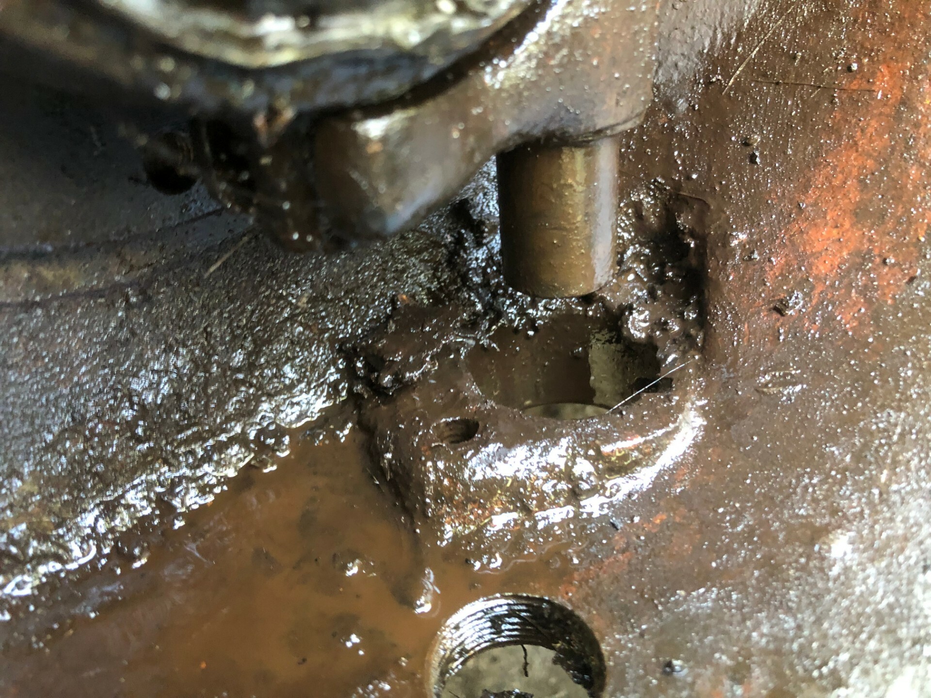

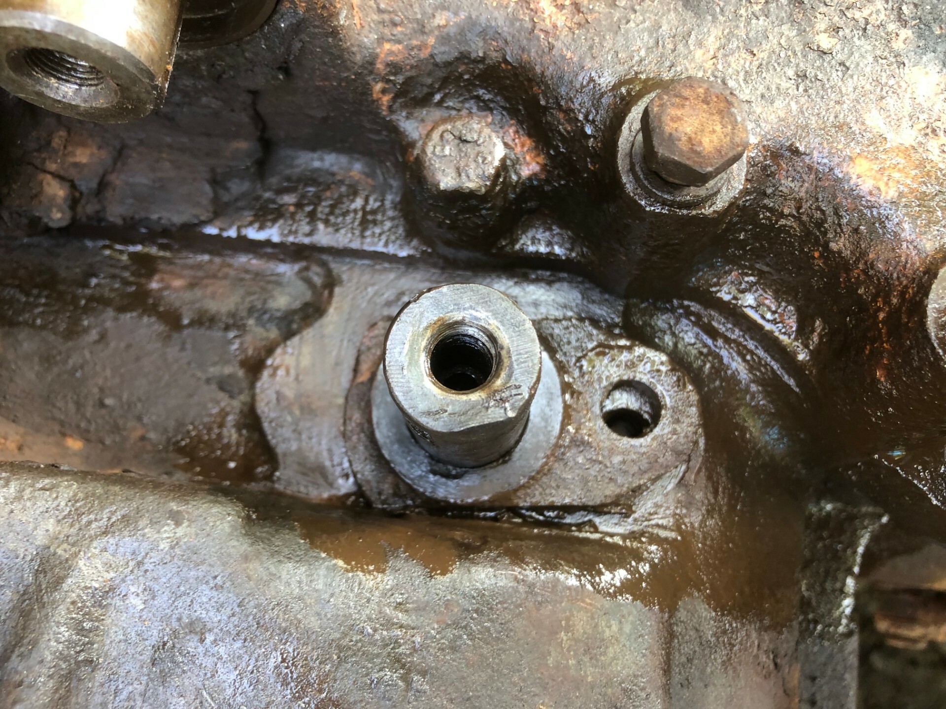

jetzt kommt man an die Lagerung der Gabel für da Ausrücklager. Das Oberteil der Lagerung ist offenbar von oben mit einer Schraube befestigt. Das Unterteil der Lagerung ist von unten eingeschraubt und lässt sich recht leicht entfernen, da alles schön mit Ölschmodder eingesifft und nicht festgegammelt ist. Damit ist die Gabel unten schon mal frei. Da das jetzt alles wackelt, kann man das Ausrücklager auch einfach rausnehmen. Muss immer noch die Gabel weg, sonst kriegt man Kegelrollenlager und Wellendichtring nicht raus.

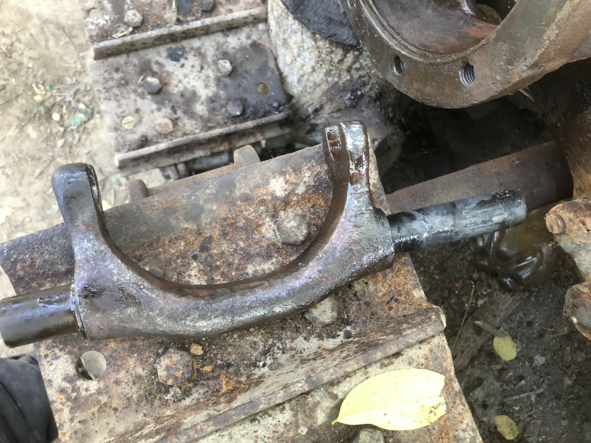

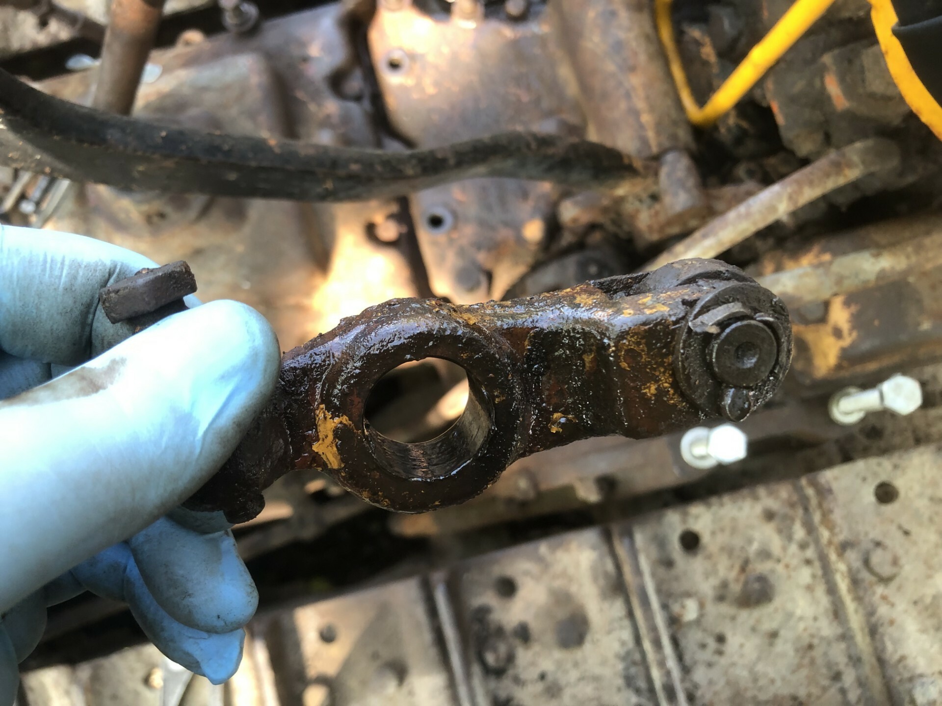

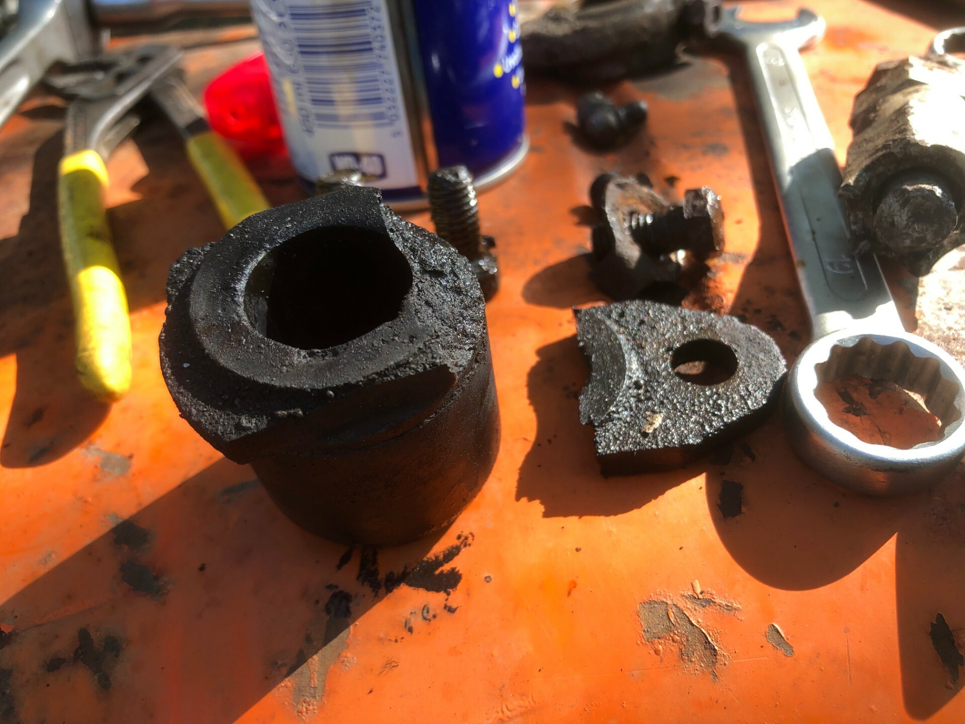

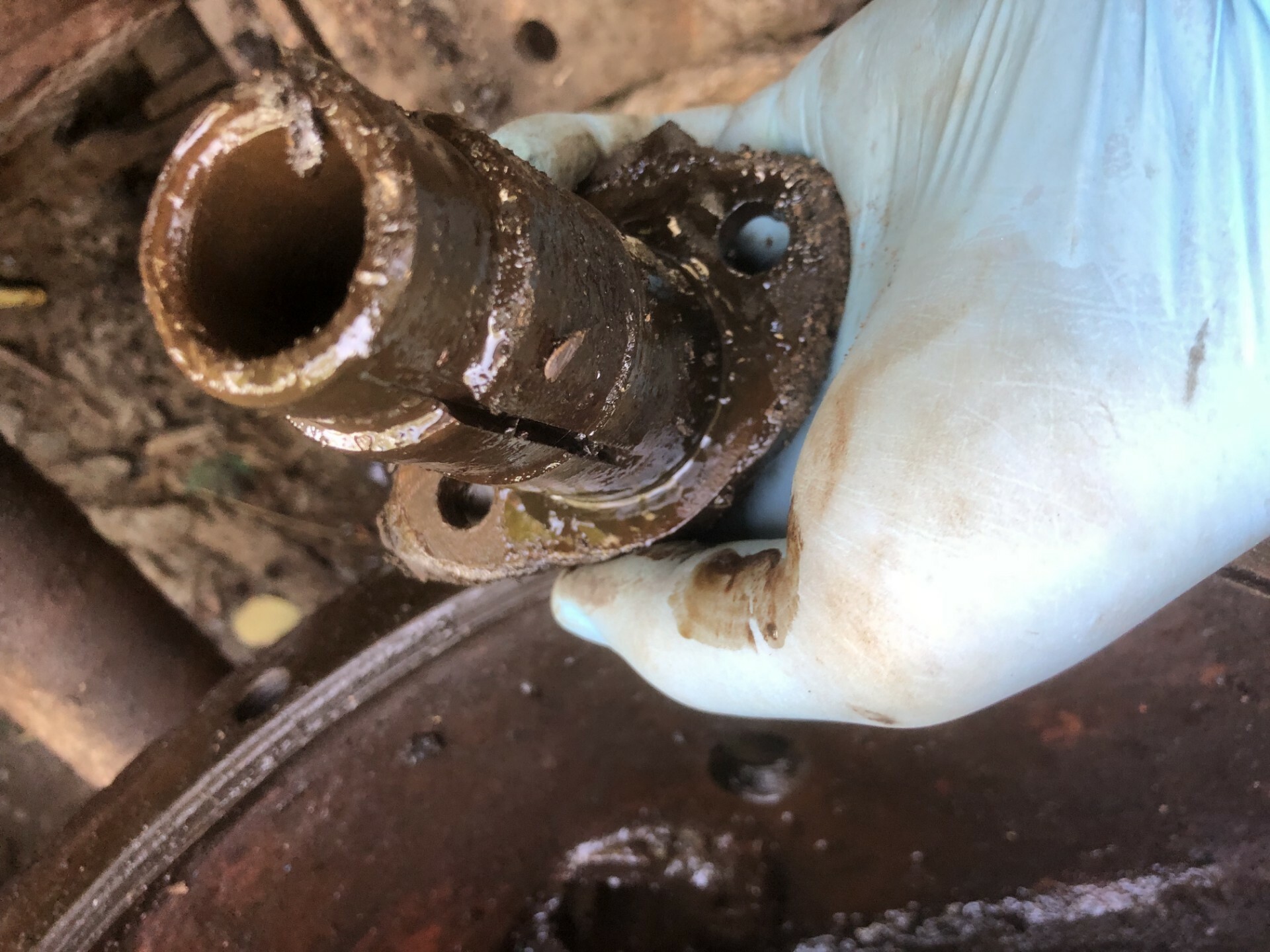

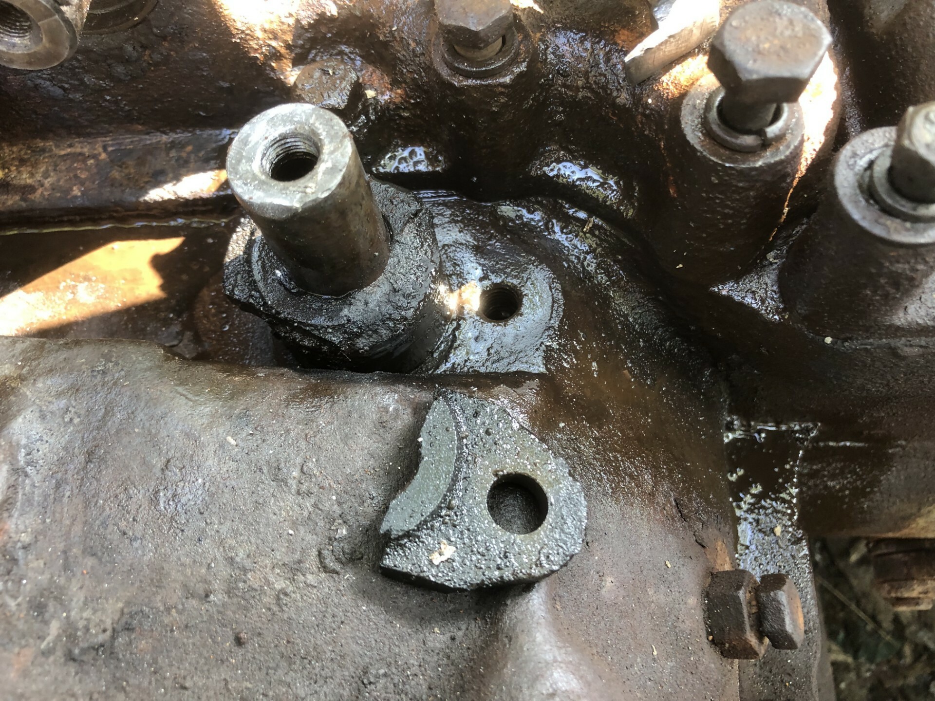

verdrehen lässt sich die obere Lagerung, aber nach oben raus will das Ding nicht. Wenn man einfach etwas mehr Gewalt anwendet, merkt man, dass das Teil auch nur aus Grauguss ist und das Befestigungsauge einfach mal kommentarlos abbricht. Prima, da hat man gleich wieder was kaputt gemacht, was man reparieren muss. Hoffentlich geht das nicht so einfach. Die Gabel ist dann aber draussen. Immerhin. Aber das gebrochene Lager nervt.
