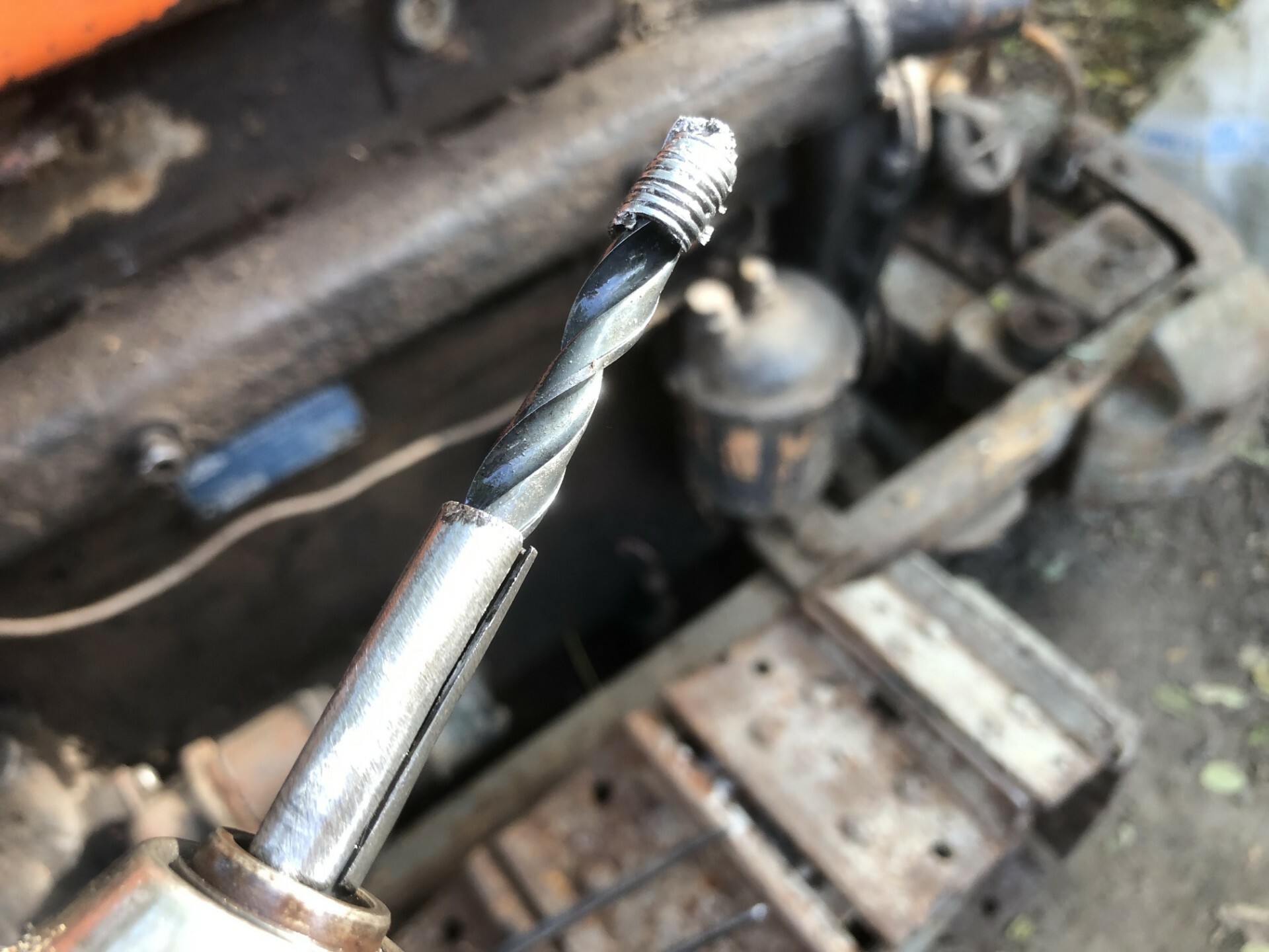

die nächste Schraube hat aus den Fehlern ihrer Vorgängerin gelernt und ist dann einfach weggeknackt. Also muss der Zahnarzt ran. Das hat se nun davon...

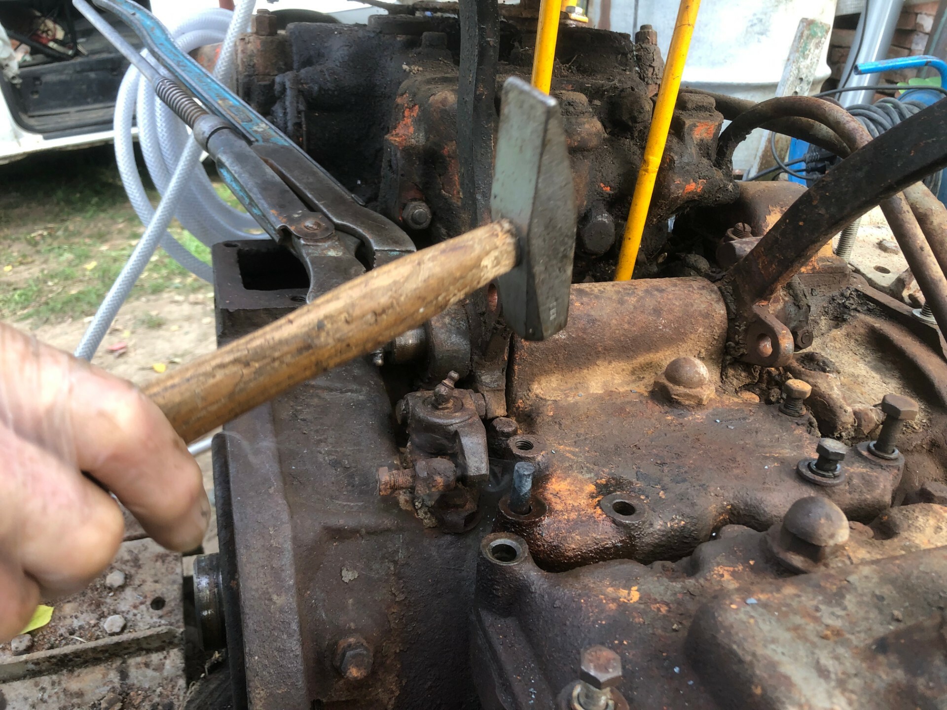

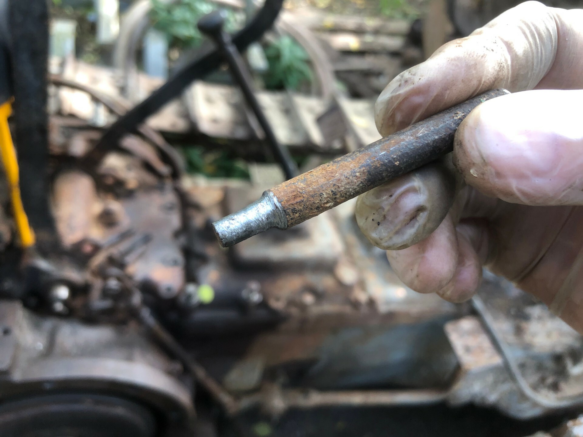

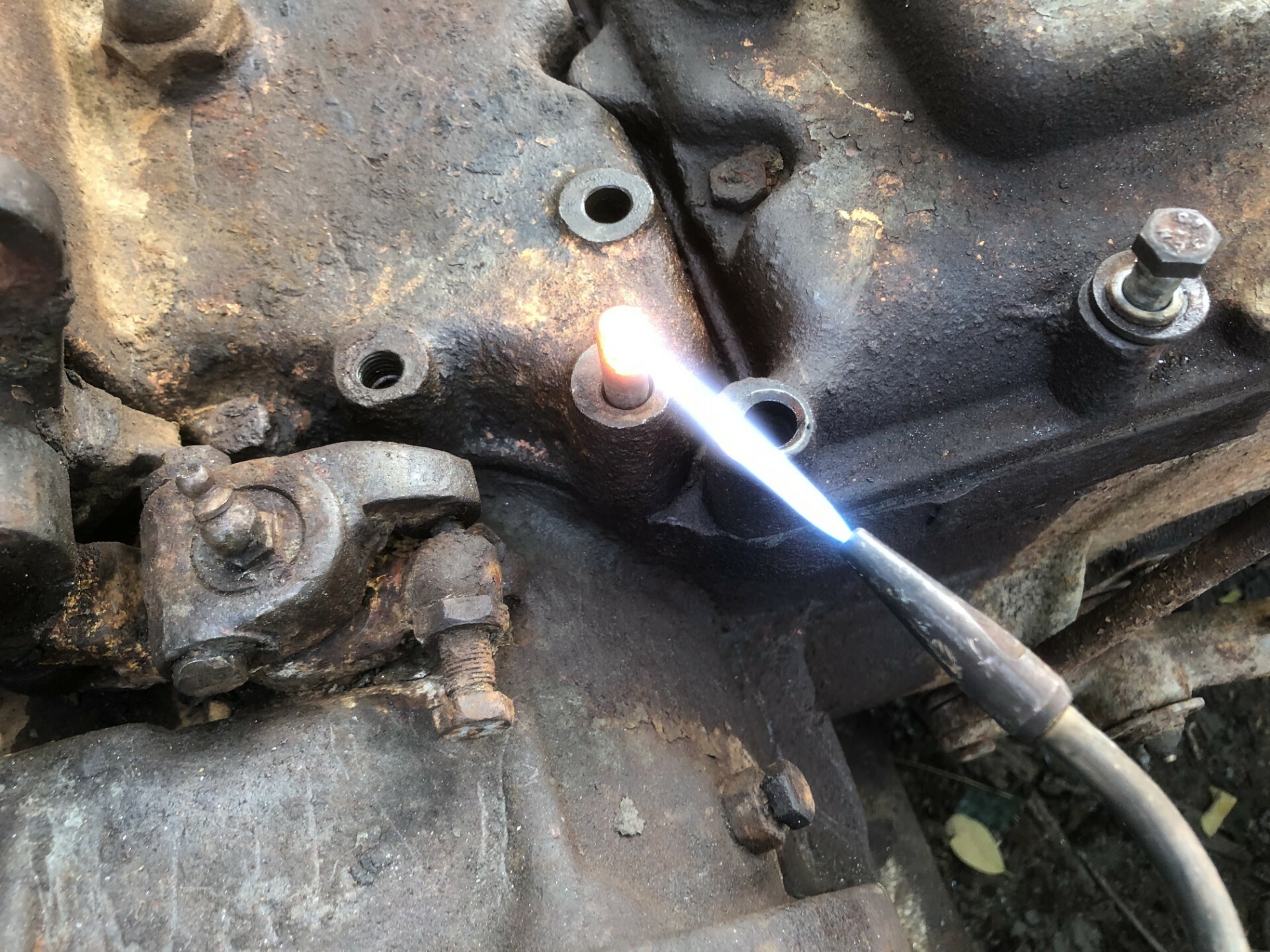

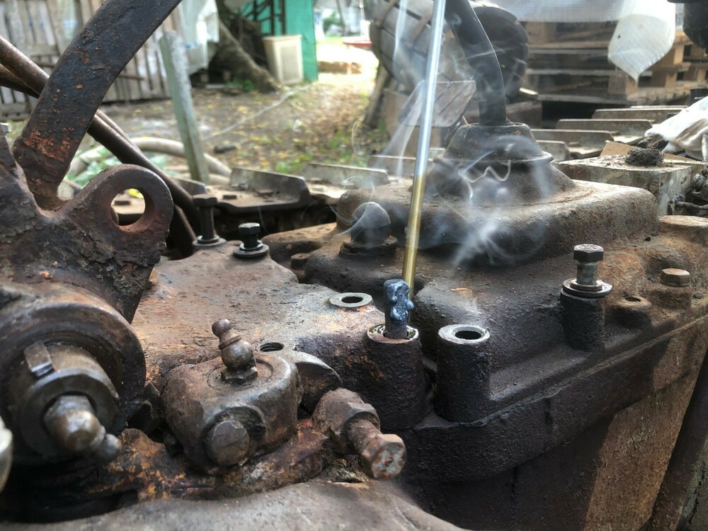

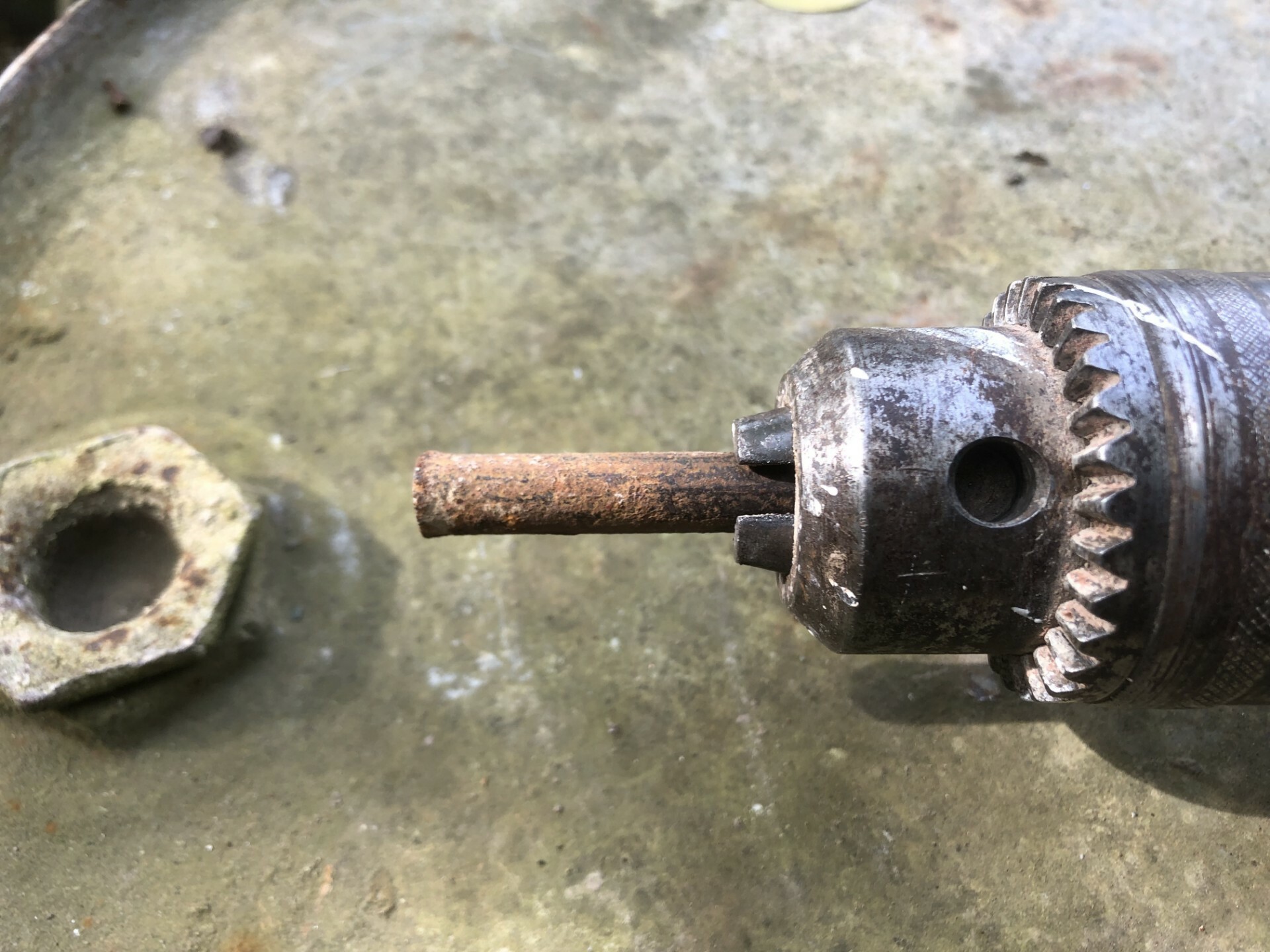

Nur Bohren hat nicht geholfen, also mal aus rumliegendem Mist einen Dorn gemacht, in der Hoffnung, dass man den als Wärmeüberträger nutzen kann, um den Rest der Schraube warm zu machen und die gleichzeitig etwas klöpfeln zu können. Manchmal klappt das.
sieht greislig aus... und klappt nicht. Also alles, wie geplant.

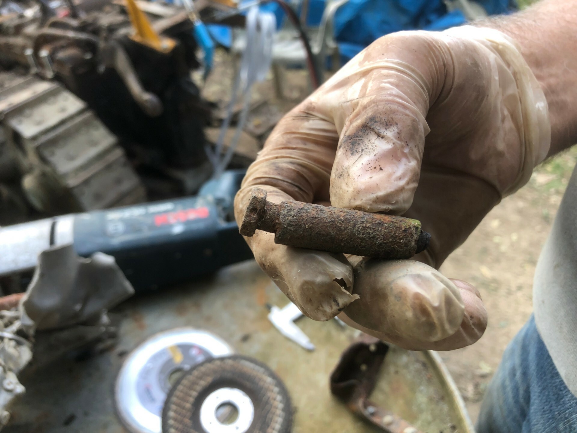

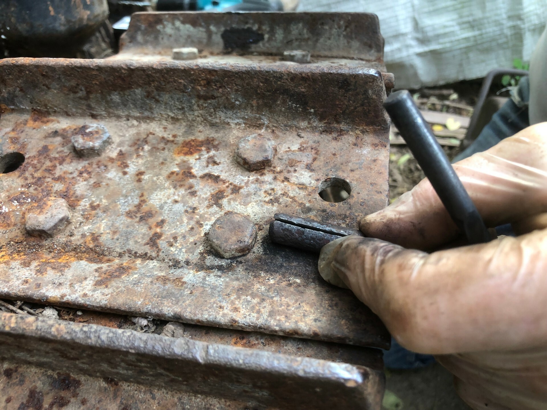

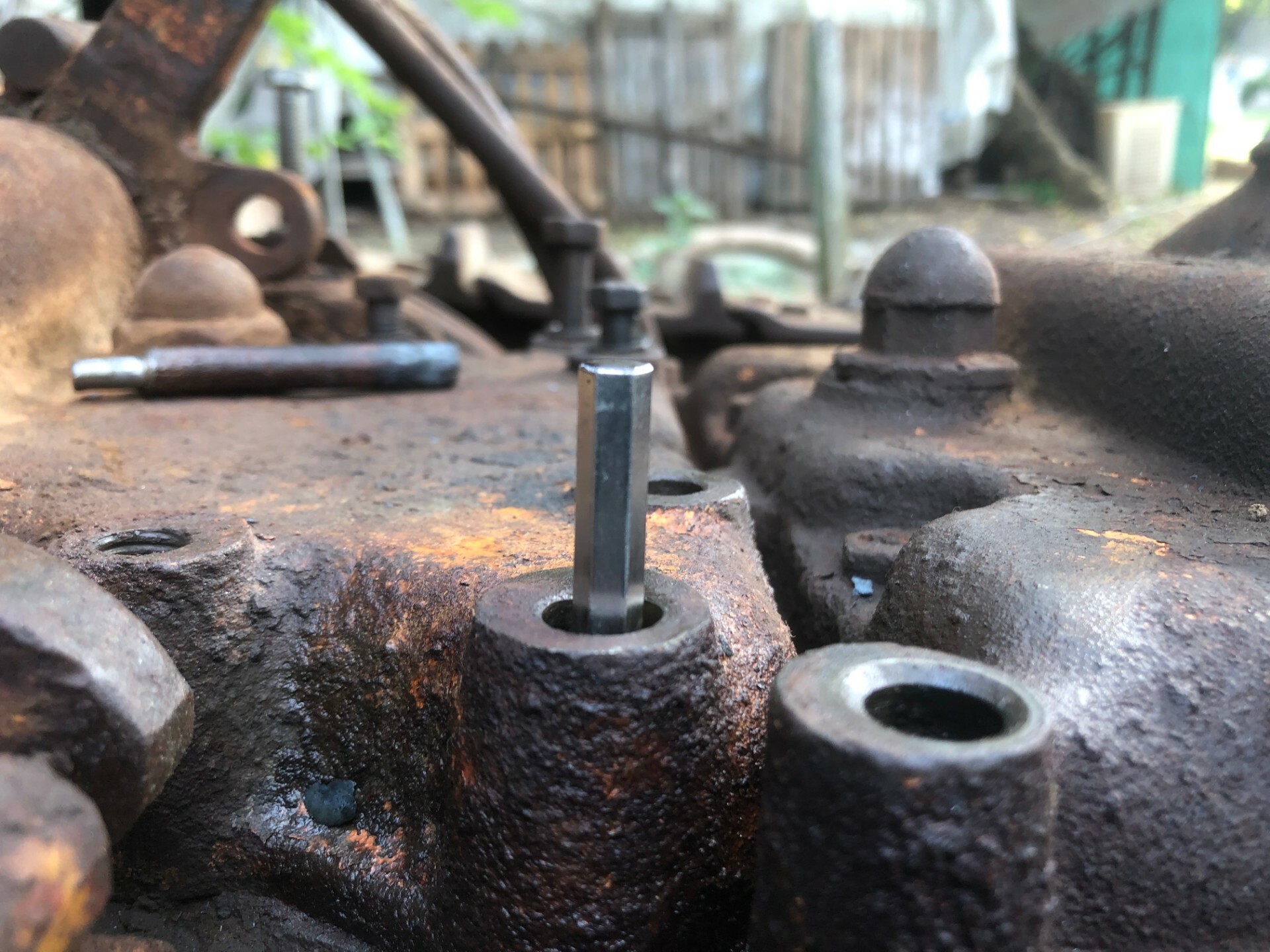

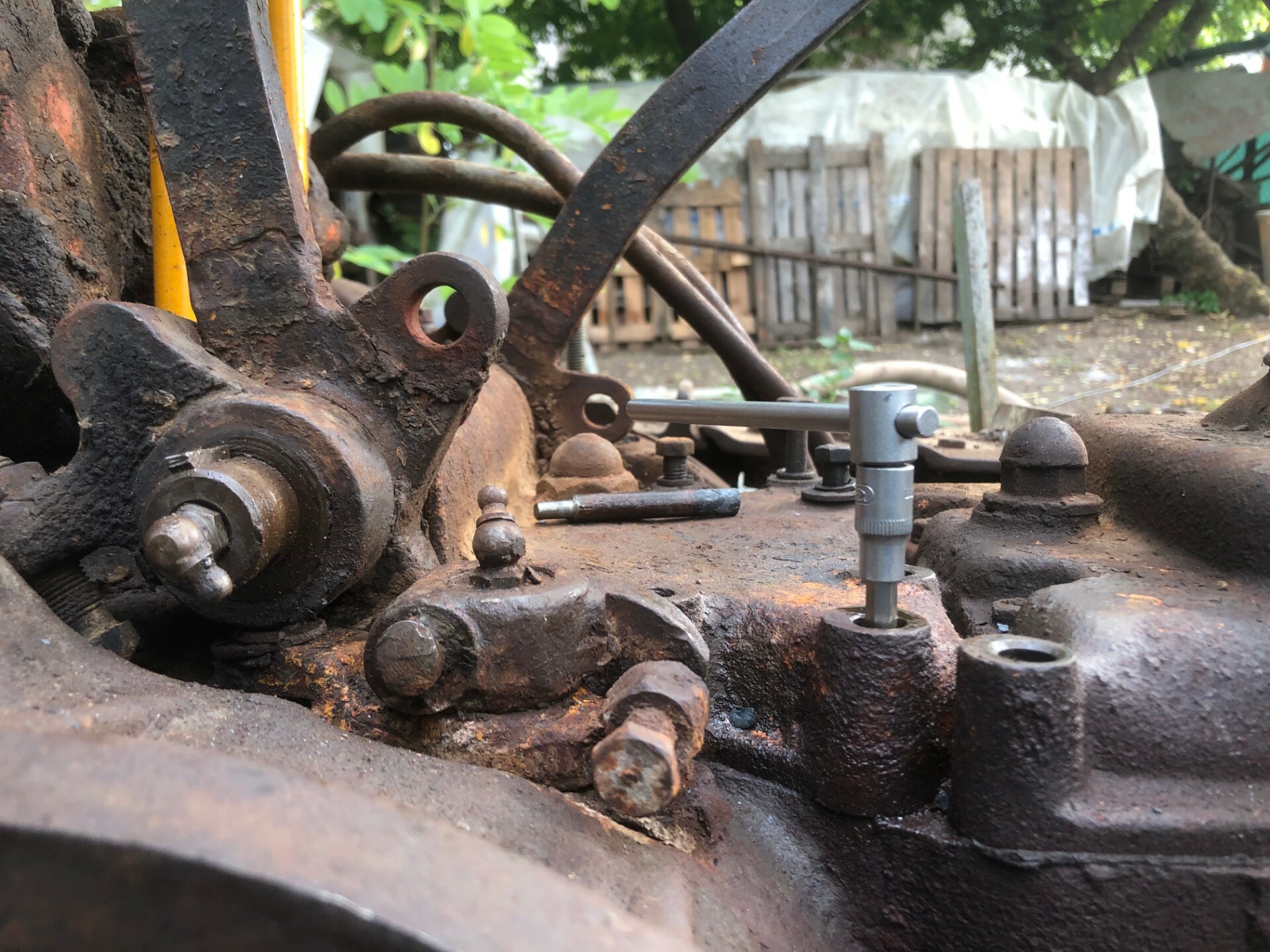

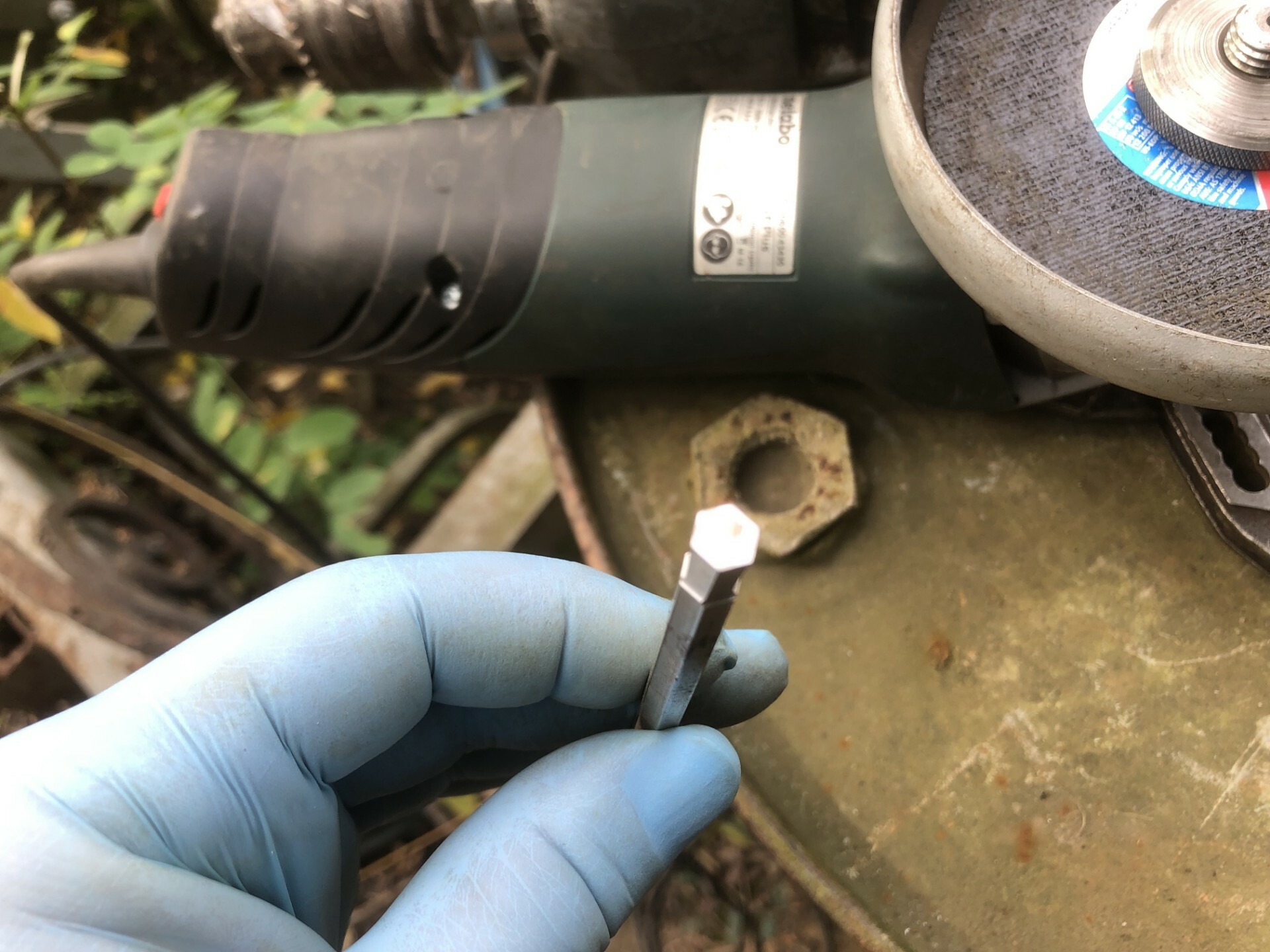

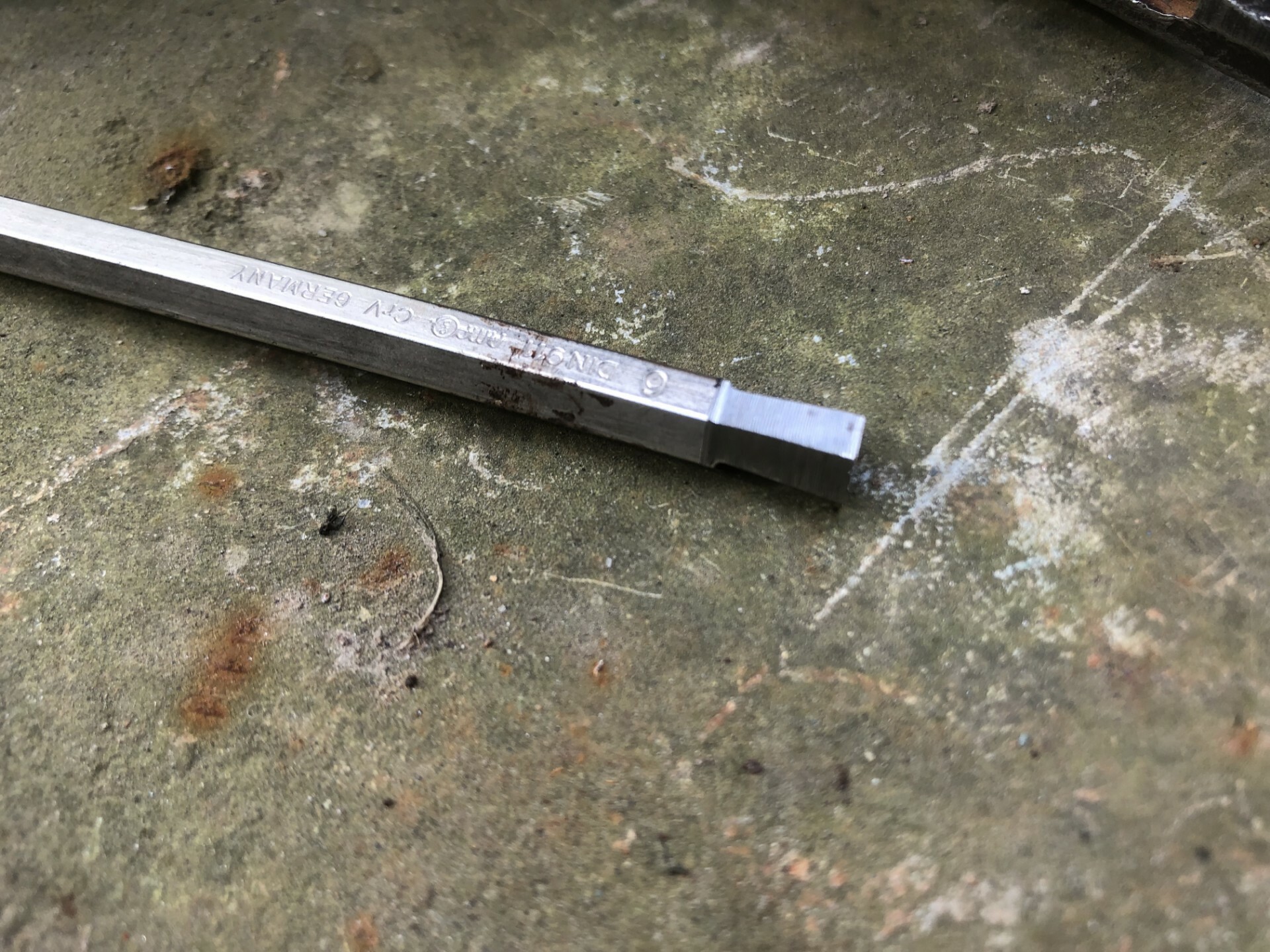

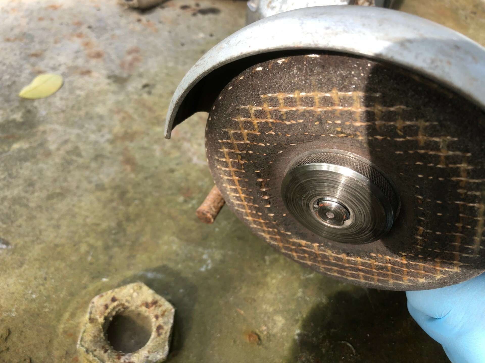

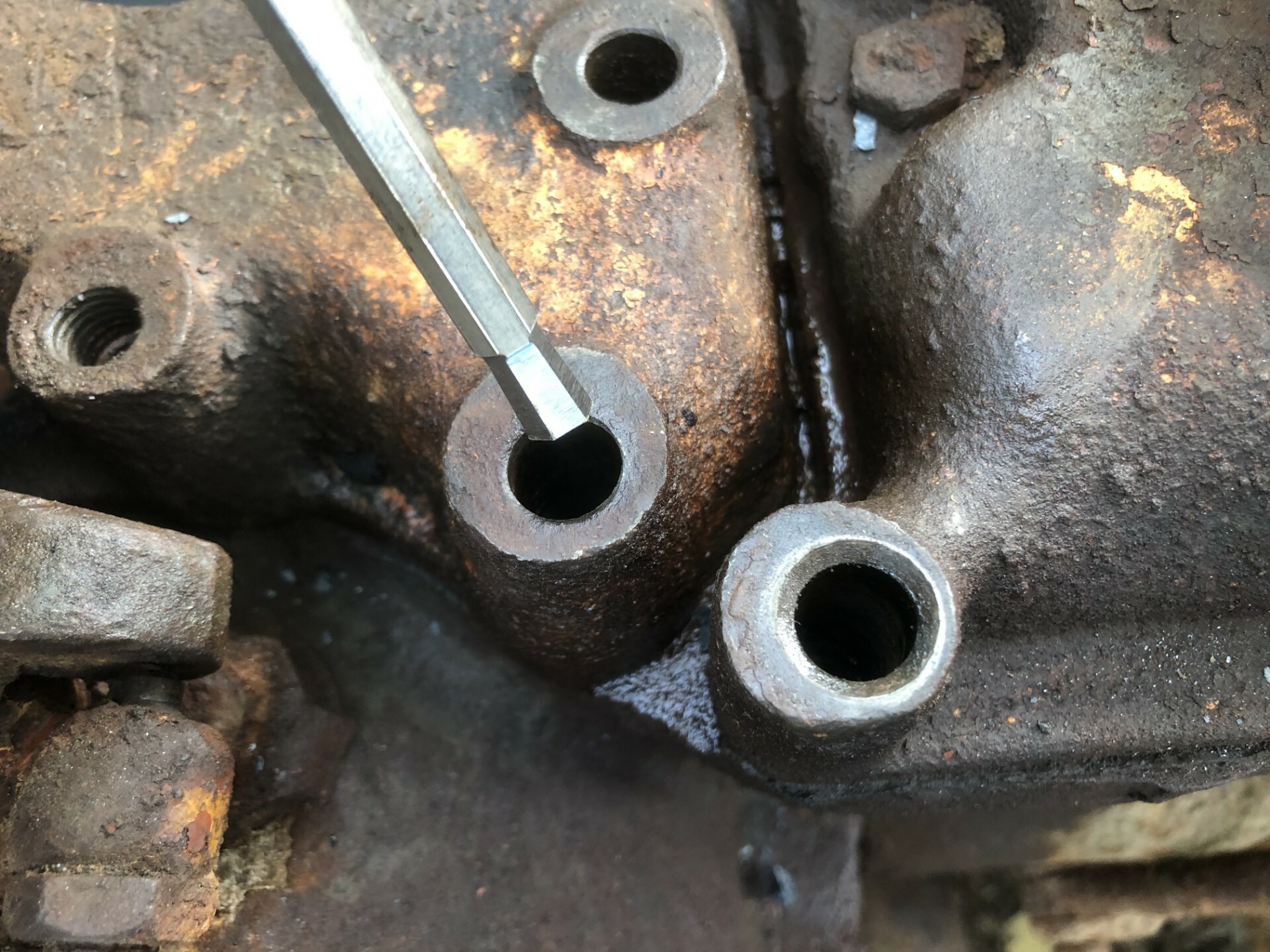

nächste Idee: aus einem Innensechskantschlüssel eine Art Räumnadel schleifen, mit der man in den teils ausgebohrten Schraubenrest einen Innensechskant stoßen und vielleicht damit das Mistding drehen kann. Ging auch nicht. Sechskantschüssel abgerissen - der steckt jetzt in dem Schraubenrest. Prima - Problem verstärkt. So kann es gerne weitergehen.

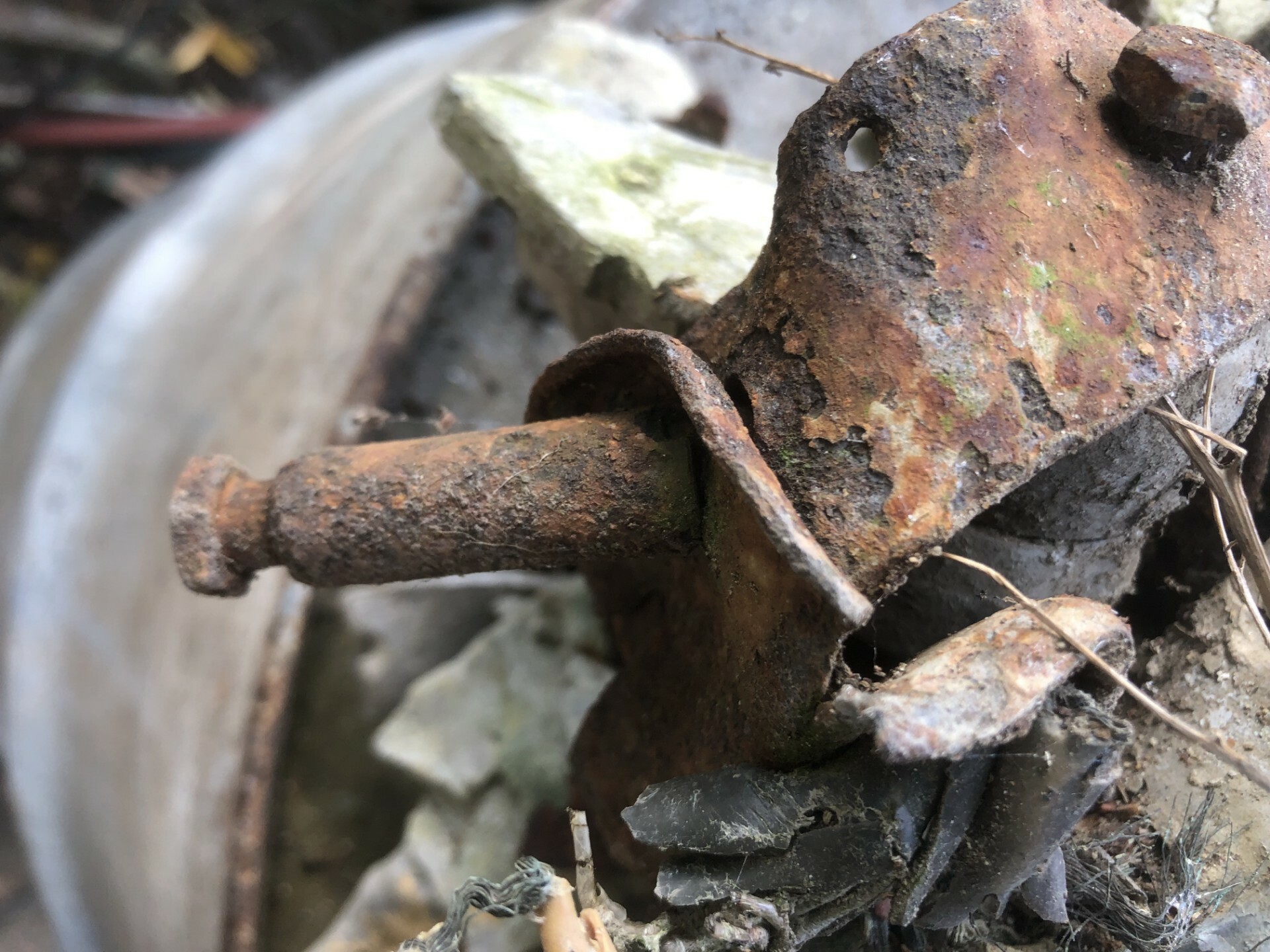

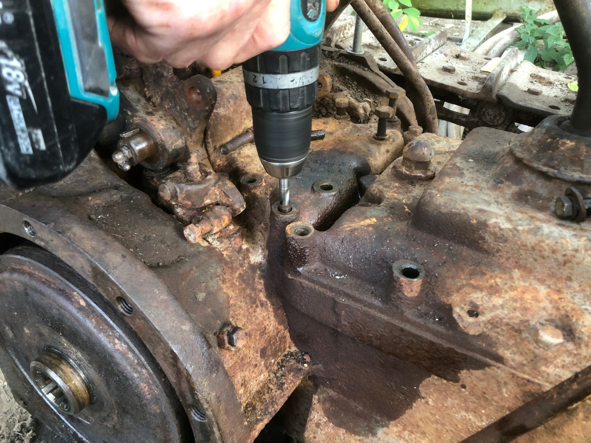

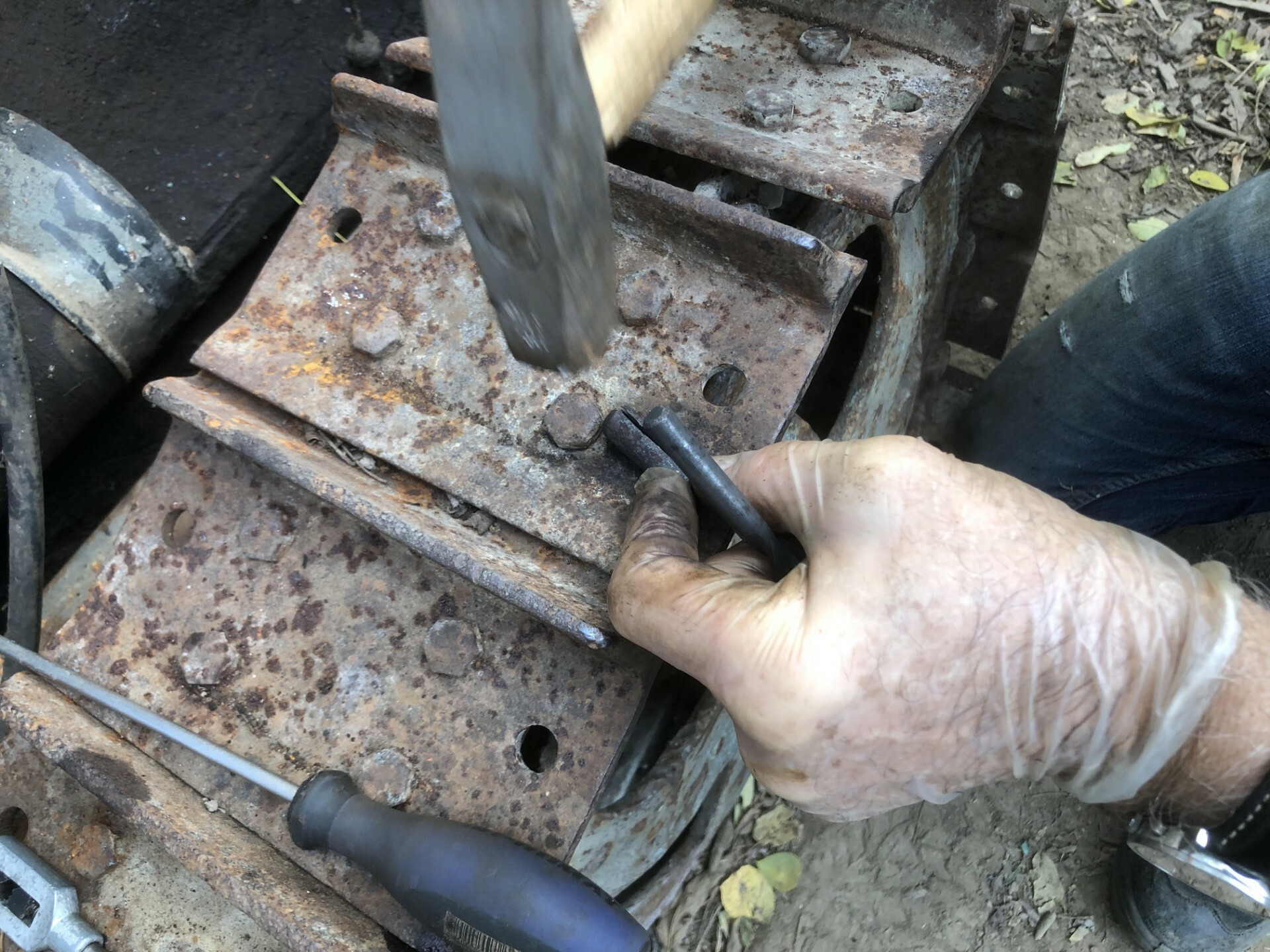

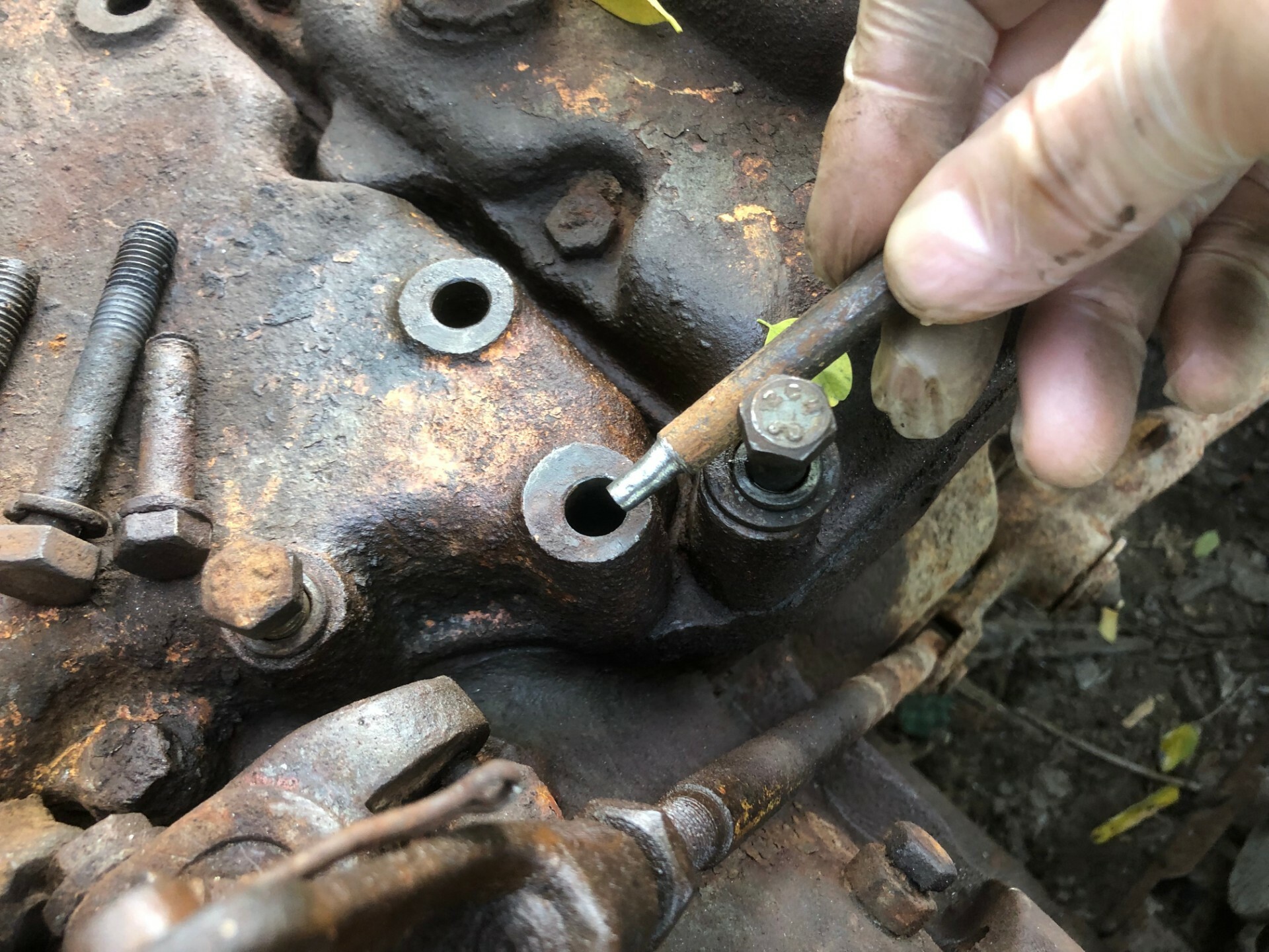

noch ne Idee: Jetzt muss ja der abgefetzte Sechskantschlüssel auch wieder rausgebohrt werden. Das geht mit nem normalen HSS-Bohrer natürlich sehr gut bis gar nicht so leicht, da der nicht packen will und schon gar nicht mittig. Also: Noch was basteln. Es braucht erstmal eine Führungshülse, damit man das mittig anbohren kann, sonst hat man gleich verkackt. Zum Glück liegt da ein abgestürztes Flugzeug rum, von dem man Teile wegmarodieren kann. Irgendwo ist doch bestimmt sowas wie eine Hülse....  und siehe da: damit lässt sich die Schurkin rauspopeln.
