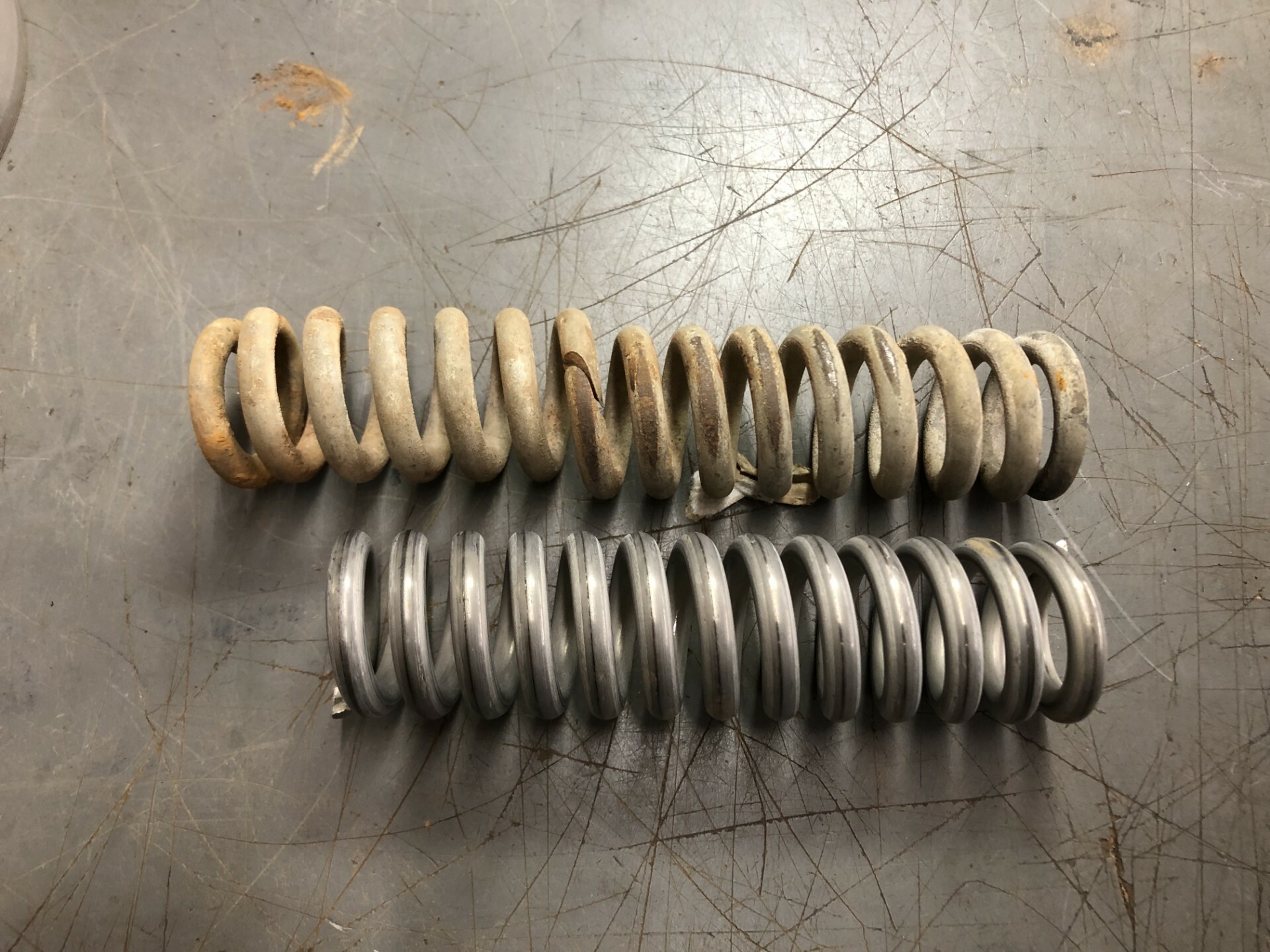

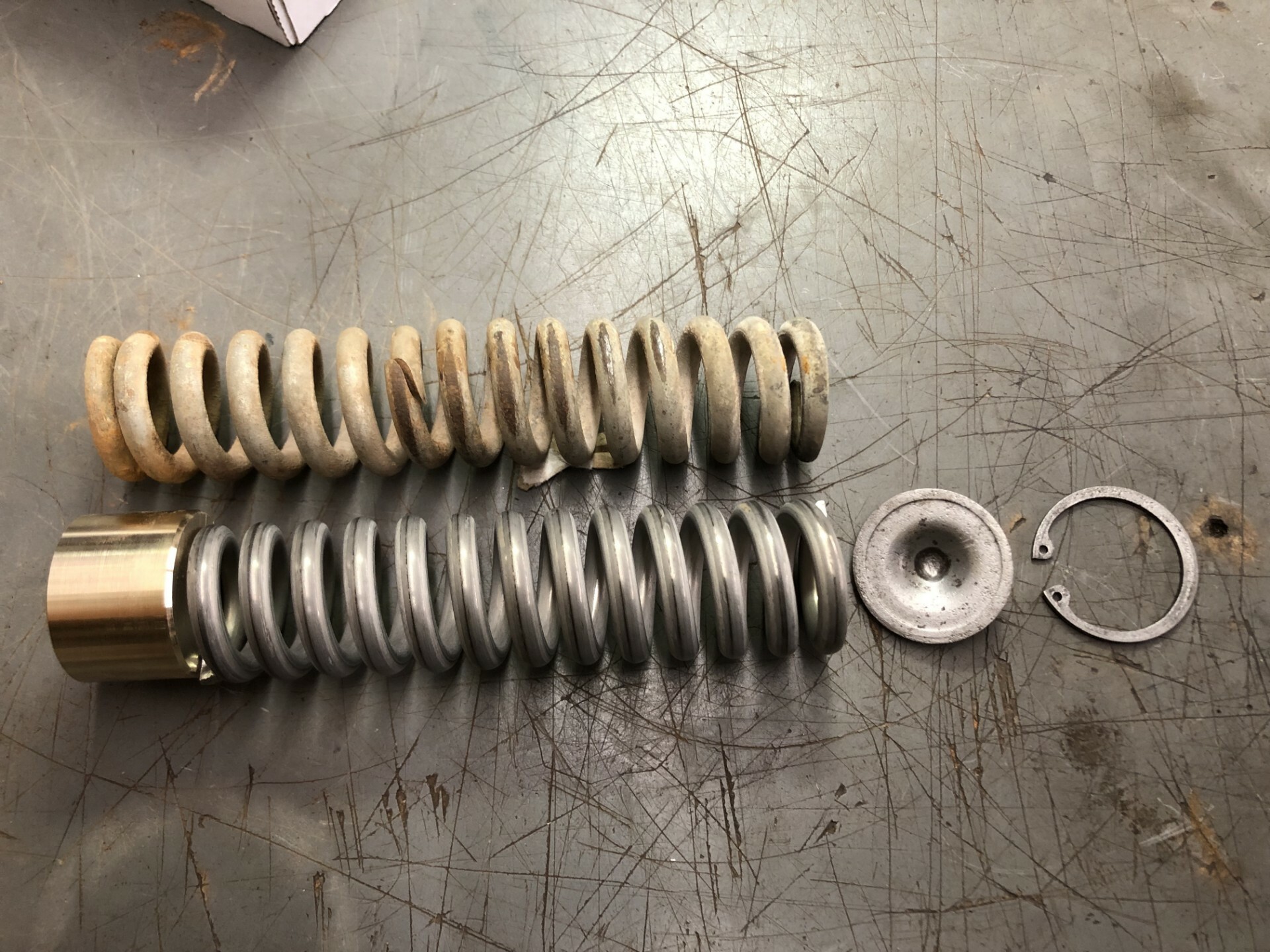

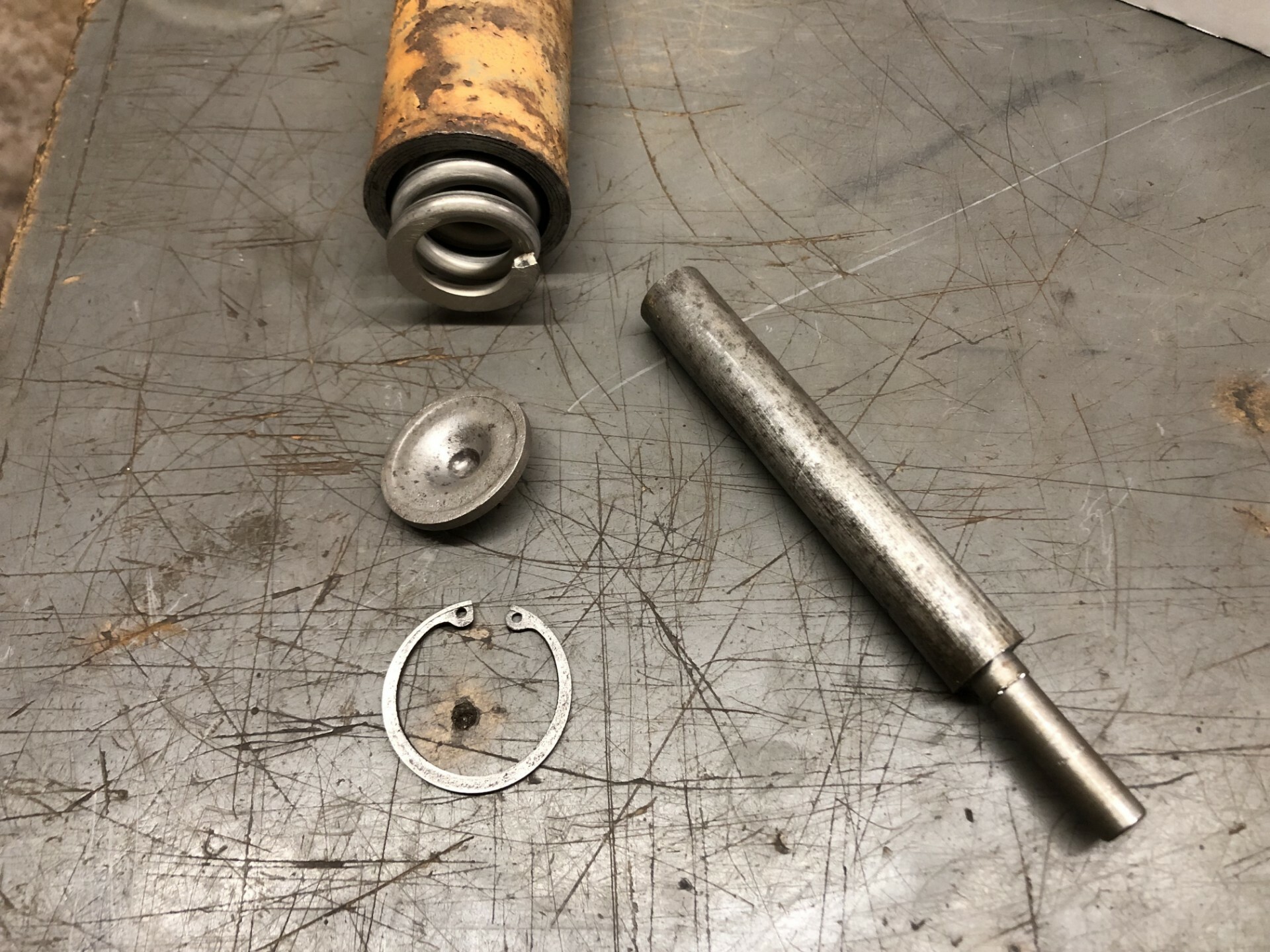

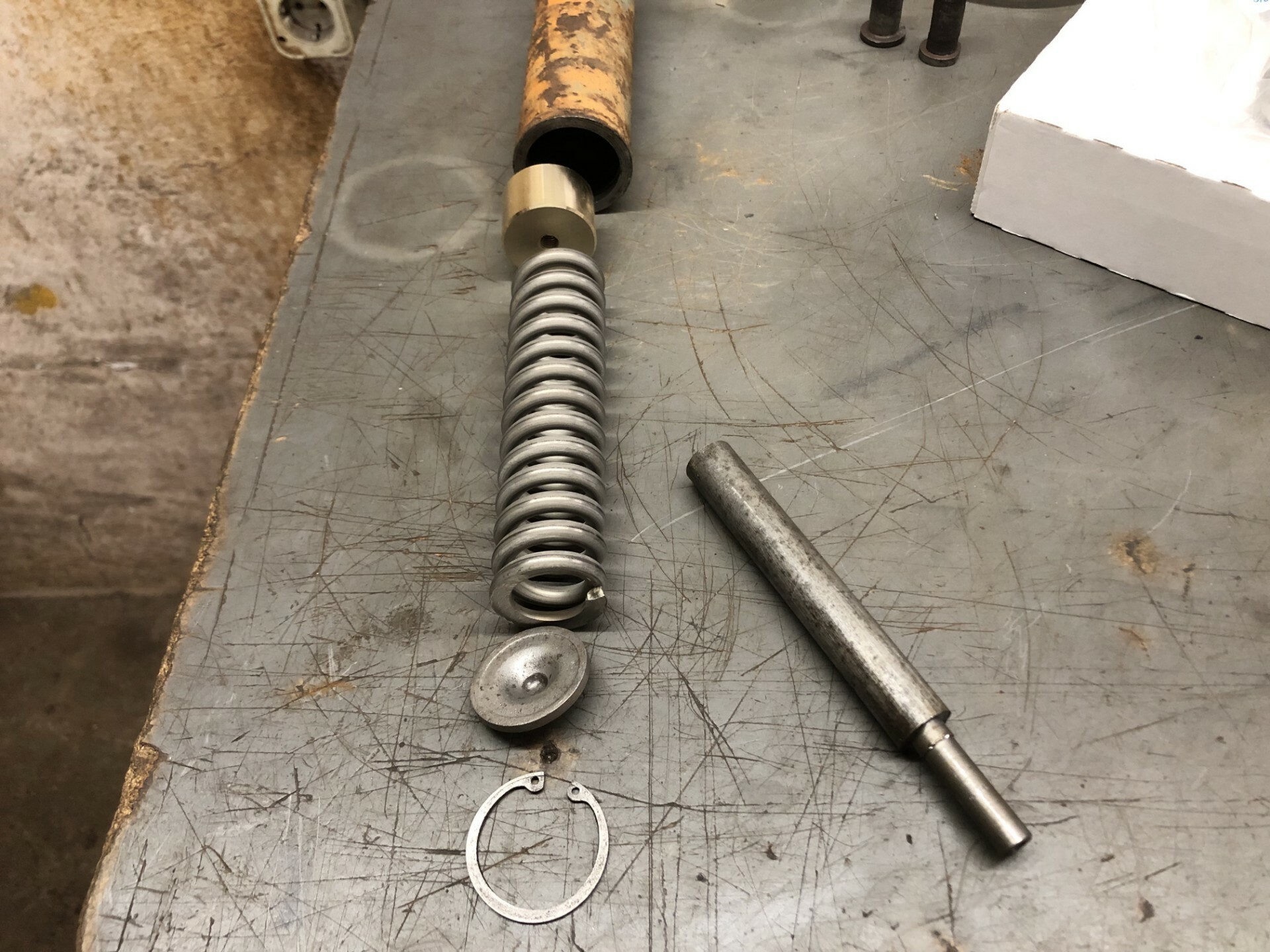

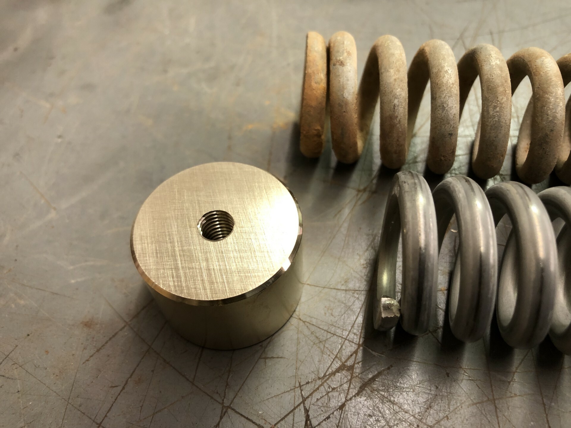

natürlich gibt es exakt die benötigten Federn nicht einfach so von der Stange, aber ähnliche lassen sich finden. In diesem Fall habe ich eine mit demselben Aussendurchmesser und Drahtstärke sowie der annähernden Federrate finden können - leider nur kürzer. Das ist nicht ganz optimal, aber da die Federn rechnerisch trotzdem nicht auf Block zusammengedrückt werden, klappt das vielleicht auch so. Ich habe ein Adapterstück gemacht, so dass ich die fehlende Länge ausgleichen und auch die Vorspannung ungefähr wieder herstellen kann. Wie das im Betrieb funktioniert, wird sich dann zeigen.
ich hoffe es. Und wenn nicht: Dafür hab ich das Gewinde in den Adapterstücken gemacht. Da kann ich das über ne Schraube in der Akkubohrmaschine und der Flex auch halbwegs "abdrehen". Darum auch Messing, denn das kann man im Feld ohne Werkstatt drumrum auch feilen, klöppeln usw. Mal schauen.

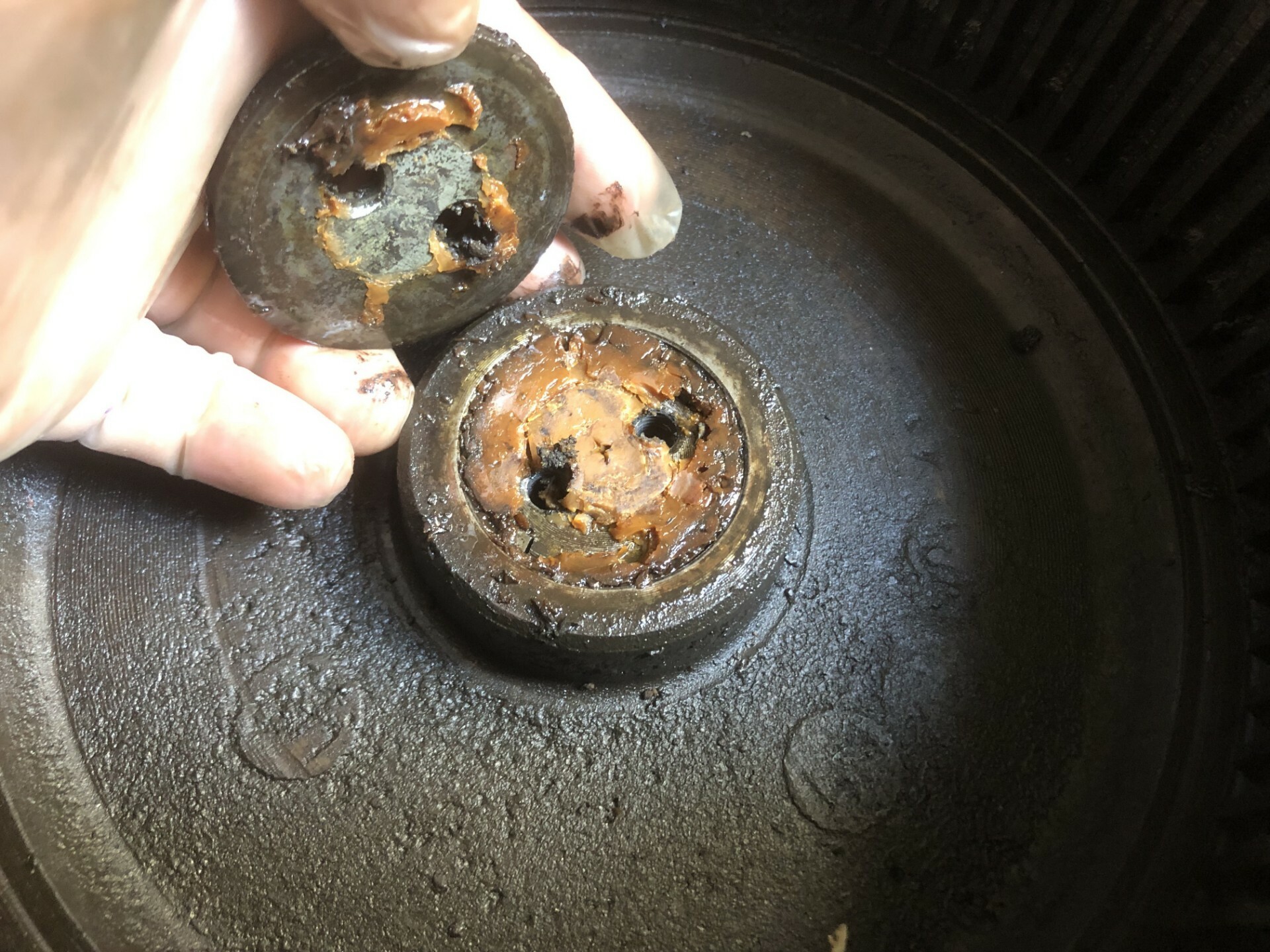

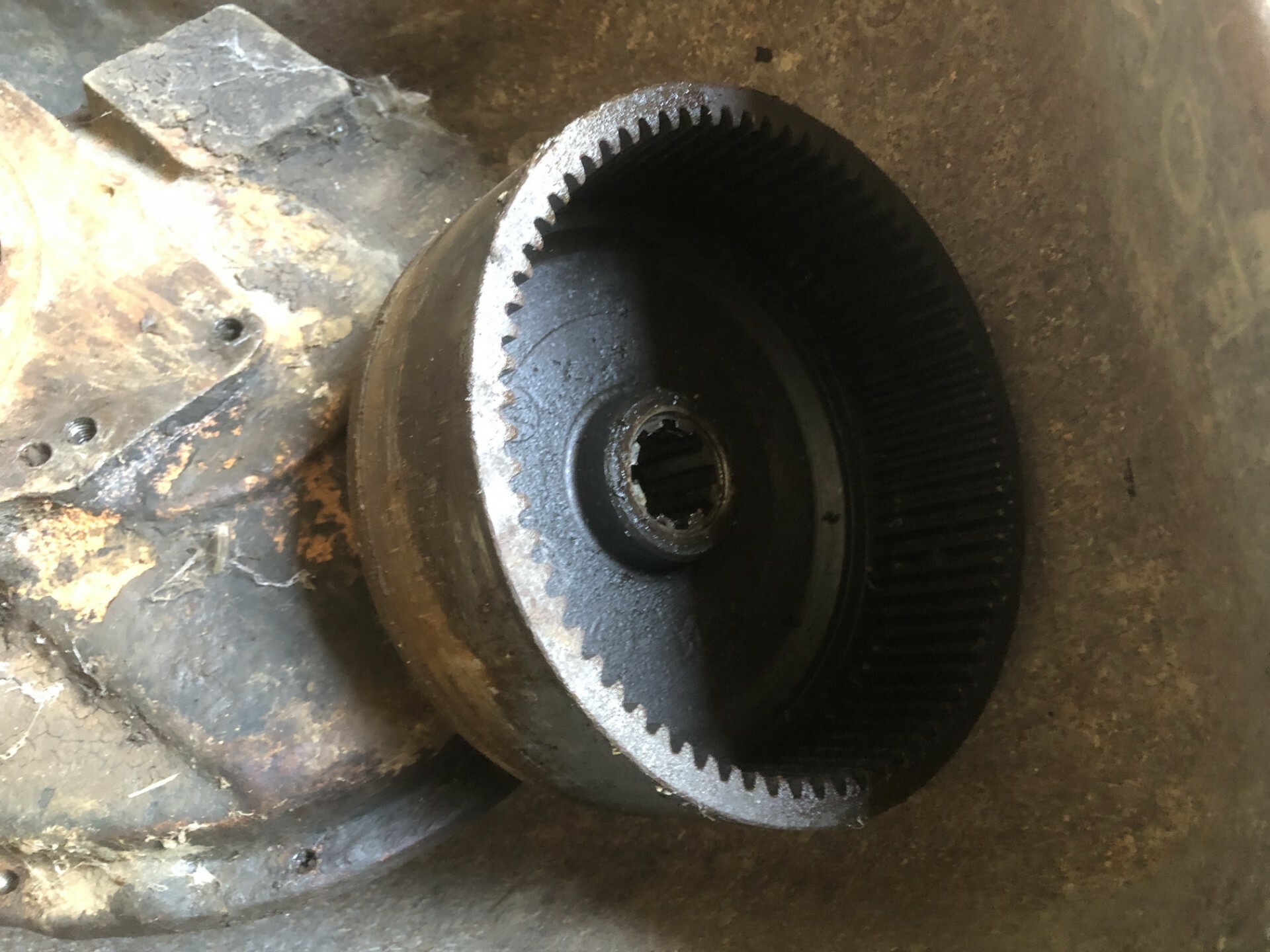

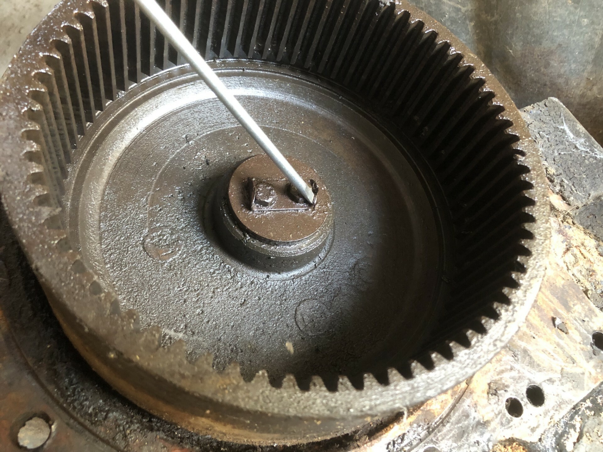

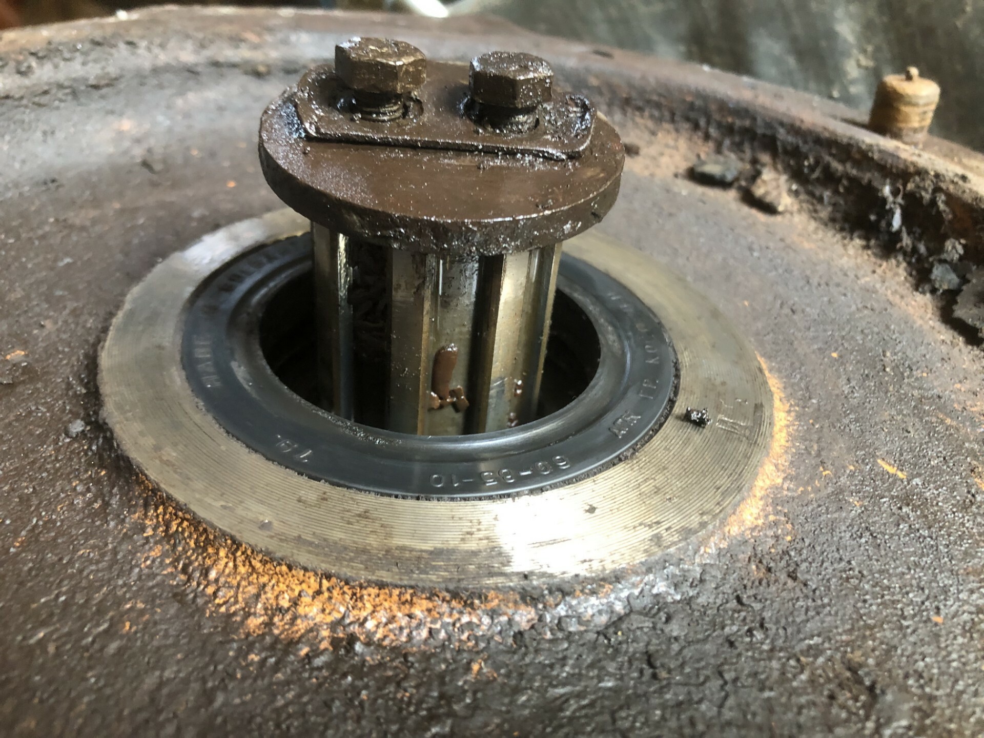

das letztens abgebaute Teil des Vorgeleges mit der Bremstrommel muss auch genauer untersucht werden, denn da sind bestimmt auch die Lager und Dichtringe ziemlich fratze. Beim Abnehmen der Haltescheibe der Bremstrommel findet sich darunter eine seltsame Masse. Das ist vergleichbar mit Silikon. Ich vermute, dass über die Keilwelle Öl in die Bremstrommel und damit auf die Lamellen der Kupplung kommt. Das ist nicht so gewollt, da Bremse und Kupplung für den Trockenlauf ausgelegt sind. Das wird wahrscheinlich auch hinterher wieder auf diese Art gedichtet, ausser mir fällt was besseres ein.

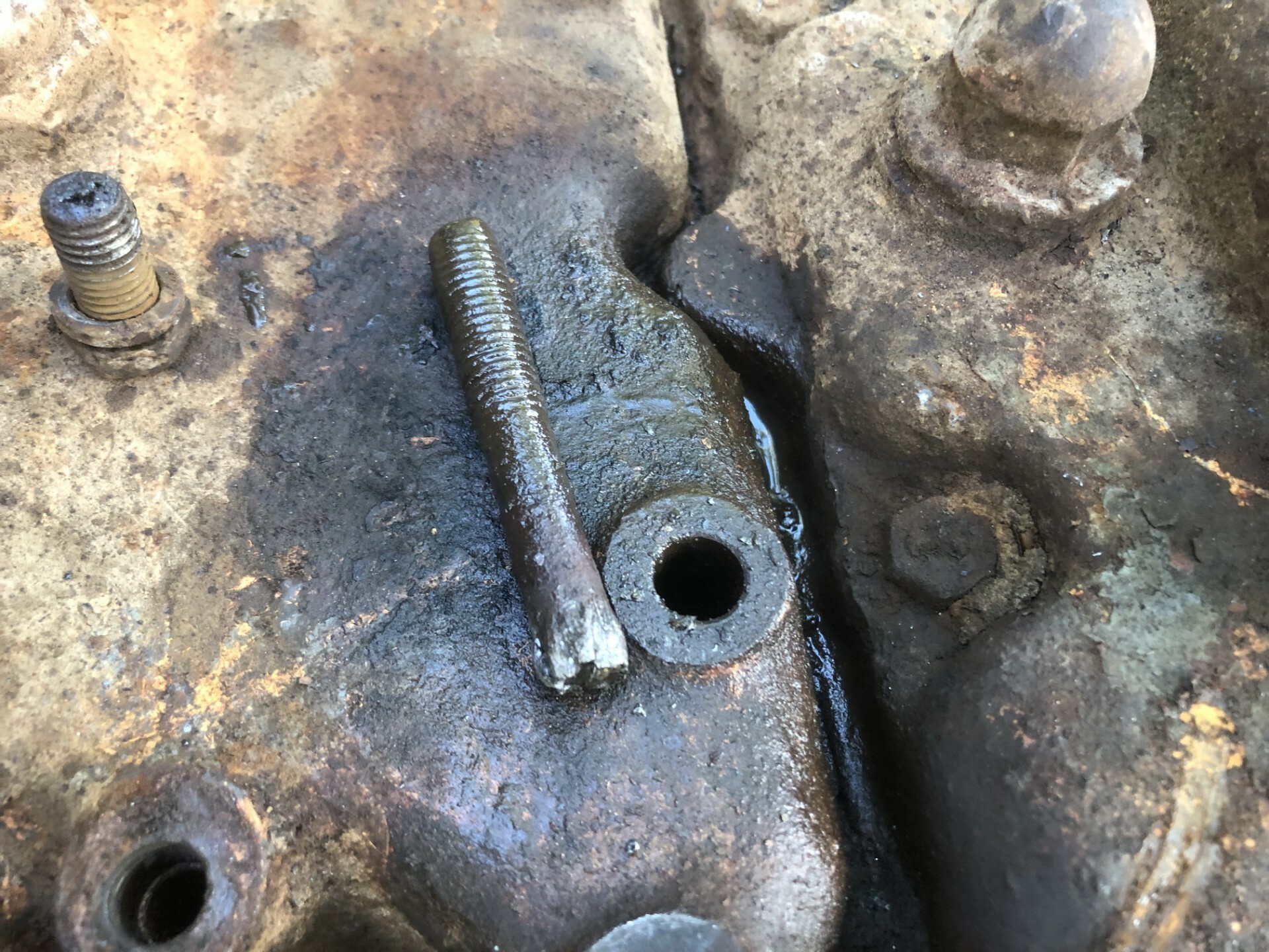

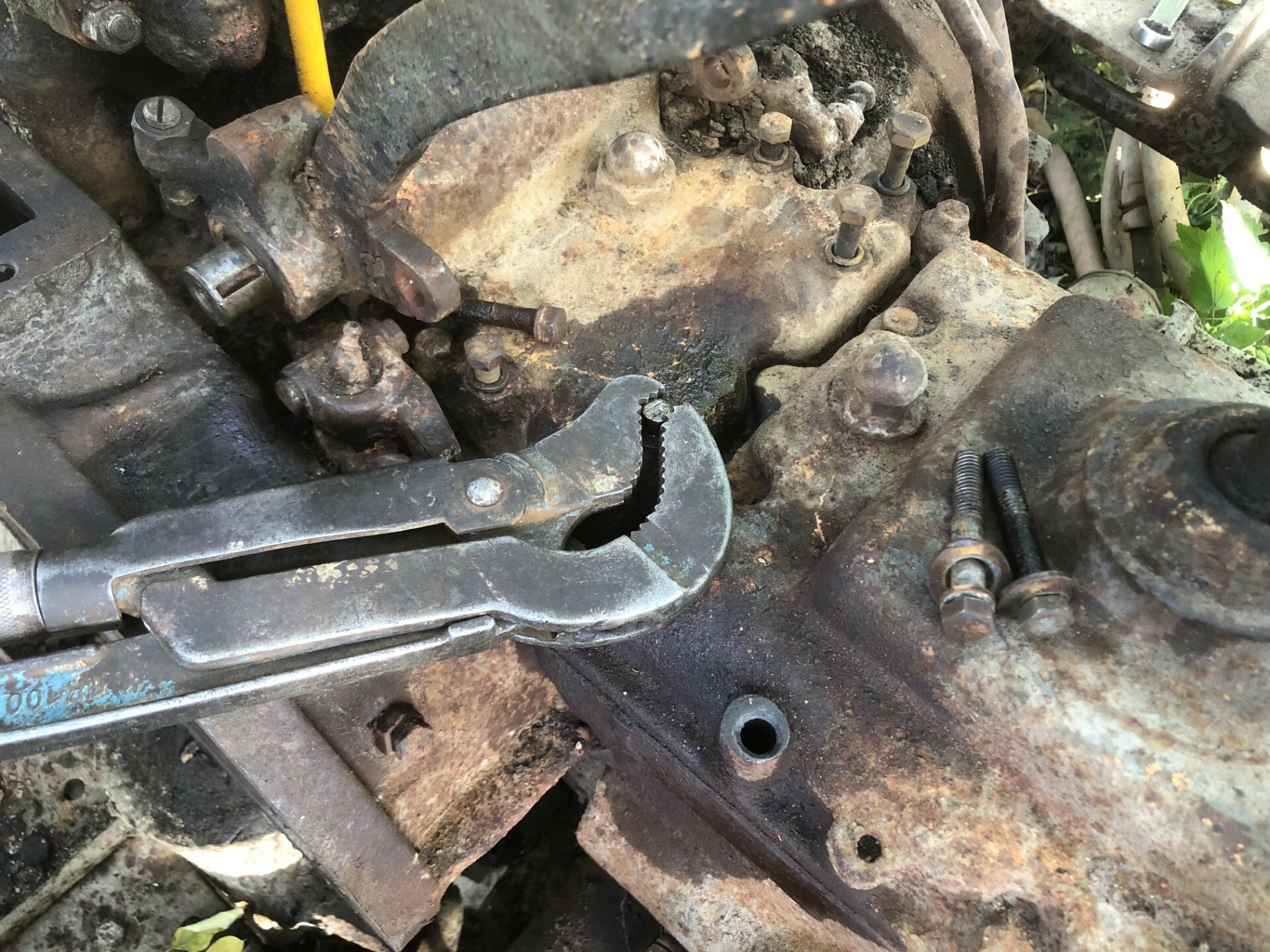

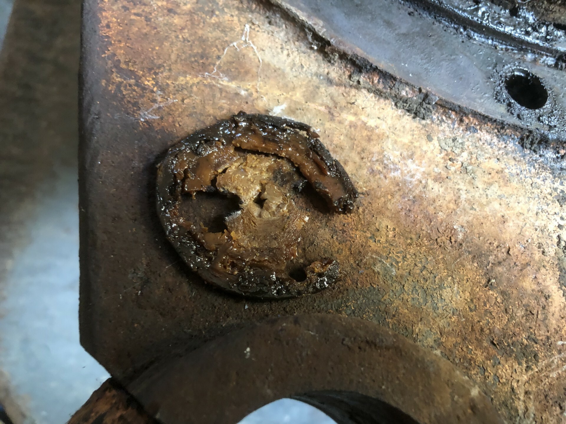

Einige Schrauben müssen auch noch aus dem Block raus, um die ganze Hebelei wieder sauber gängig machen zu können. Da es sonst zu langweilig wird, muss man einfach mal versuchen, die ein- oder andere Schraube abrzueissen, dann ist wenigstens etwas Stimmung in der Bude. Gesagt - getan. Die erste hat nach einigem Zureden von selber aufgegeben.
