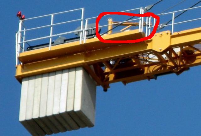

Ich hätte ein paar Fragen zum 280er die mich schon lange interessieren. Ich hoffe das mir jemand eine antwort dazu geben kann kreisch.gif
Ist das ein spezial Liebherr Kran der da eingesetzt wurde?
Was ist das in der roten Makierung? Ein kleiner Hilfskran?
Wie kürzen sie das LKseil, wenn sie am Ausleger einen teil demontieren?

Ich habe mal zwei Fragen:
1. Haben alle neuen Liebherr ihre Balaste hinter dem Hubseil oder ist das nur wegen der Sonderanfertigung?

Nur schnell was zum Kran. Das andere können andere Leute besser erklären. Es handelt sich hier um eine Spezialanfertigung, ein Kran der extra für den Kühlturmbau bei Kraftwerken von LIEBHERR entwickelt wurde. An dem Kran ist daher manches anders, als bei den normalen LIEBHERR Krane.
Auch dieser Hilfsgalgen (Im roten Kreis, oben) das ist auch eine Spezialanfertigung für diesen Krantyp.
1. Haben alle neuen Liebherr ihre Balaste hinter dem Hubseil......
Da es sich hier eindeutig um eine Spezialanfertigung handelt, daher befinden sich auch, die Ballaststeine hinter der Hubseiltrommel, was ja bei LIEBHERR so nicht Standart ist.
