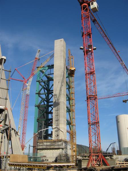

Hallo zusammen!
Wenn ich an der Baustelle vorbei fahre oder mir Bilder anschaue wundere ich mich jedes mal aufs Neue, warum dieser Kran in die Kesselstützen "eingemauert" wurde. Hat da jemand eine Erklärung zu?

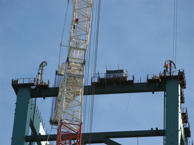

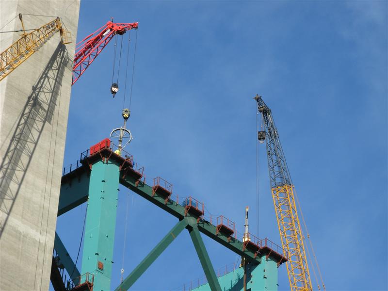

Hallo zusammen,
ich war heute durch Zufall mal wieder vor Ort. Dabei habe ich festgestellt, das durch die Fa. VSL/Schweiz auf den Ecken des Kesselhauses jeweils ein massives Litzenhubsystem montiert wurde. Damit wird das komplette Dach incl. montiertem Wolff-Wippdreher sukzessive nach oben gezogen.
Wird bestimmt eine sehr interessante Aktion Termin ???
Würde ihn aber gerne wissen !!! bearbeitet von kranhuber

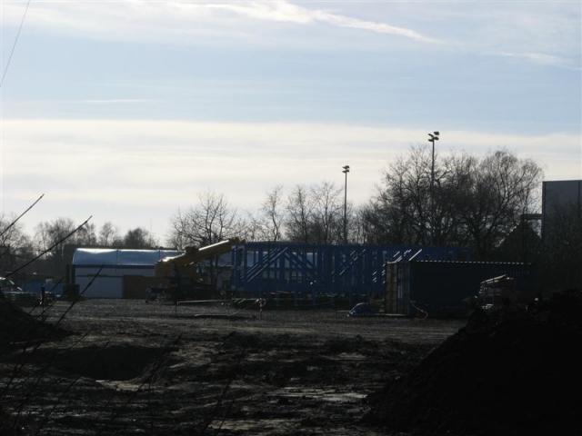

Auf dem kleinen Vormontageplatz direkt an der Baustelle wird zur Zeit eine Halle aufgebaut.

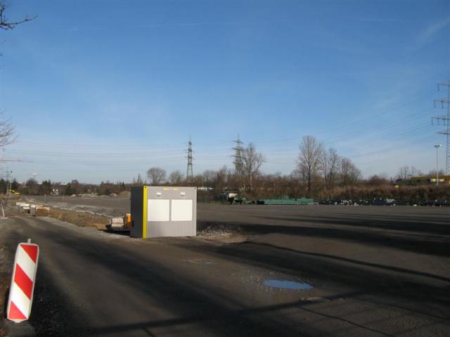

Etwas weiter von der Baustelle entfernt entsteht ein zweiter größerer Vormontageplatz.
