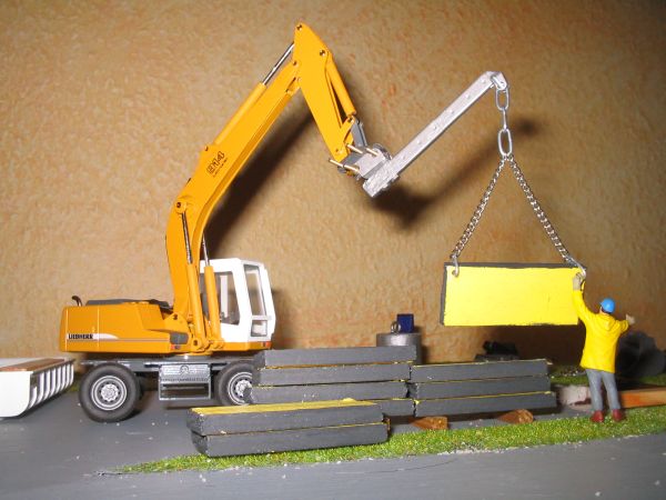

wir haben an eine teleskopierbare Ausrüstung gedacht. Ziel ist es Konstruktionsteile von Hallen in die richtige Position zu heben. Es sind leichte Teile bis max. 200kg. Eine Verlängerung auf 1m wäre ideal.
Die Stielverlängerung soll denn aber nur mit Lasthaken eingesetzt werden, oder?
Yannick
2006/11/post-364-1164054728.jpg
bearbeitet von Yannick
Hi Yannick,
genau sowas wäre optimal, nur noch teleskopierbar (hydraulisch wäre auch gut!). Ja wird dann nur mit Lasthaken eingesetzt.
