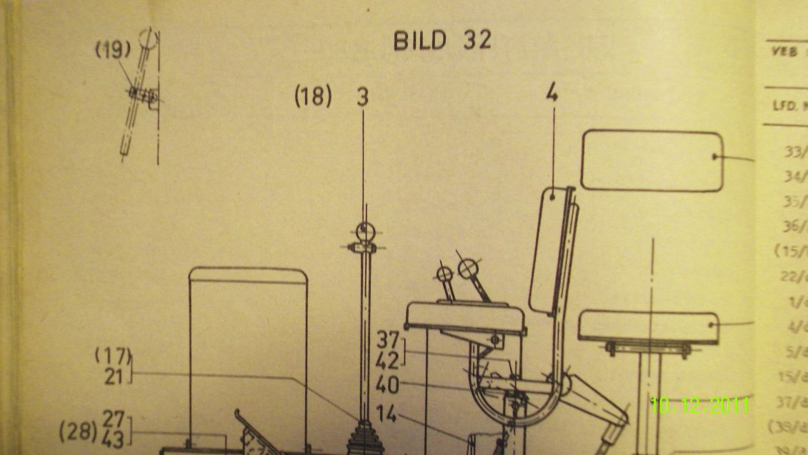

Ich habe da noch zwei Fragen an die Spezis! Habe vor ein paar Tagen eine ältere Ausgabe einer Ersatzteilliste ersteigern können. Auf dem Bild die Nr. 19 ist ein Klemmhalter! Konnte man damit die linke Steuersäule des besseren Aussteigens wegen festhalten? eusa_think.gif

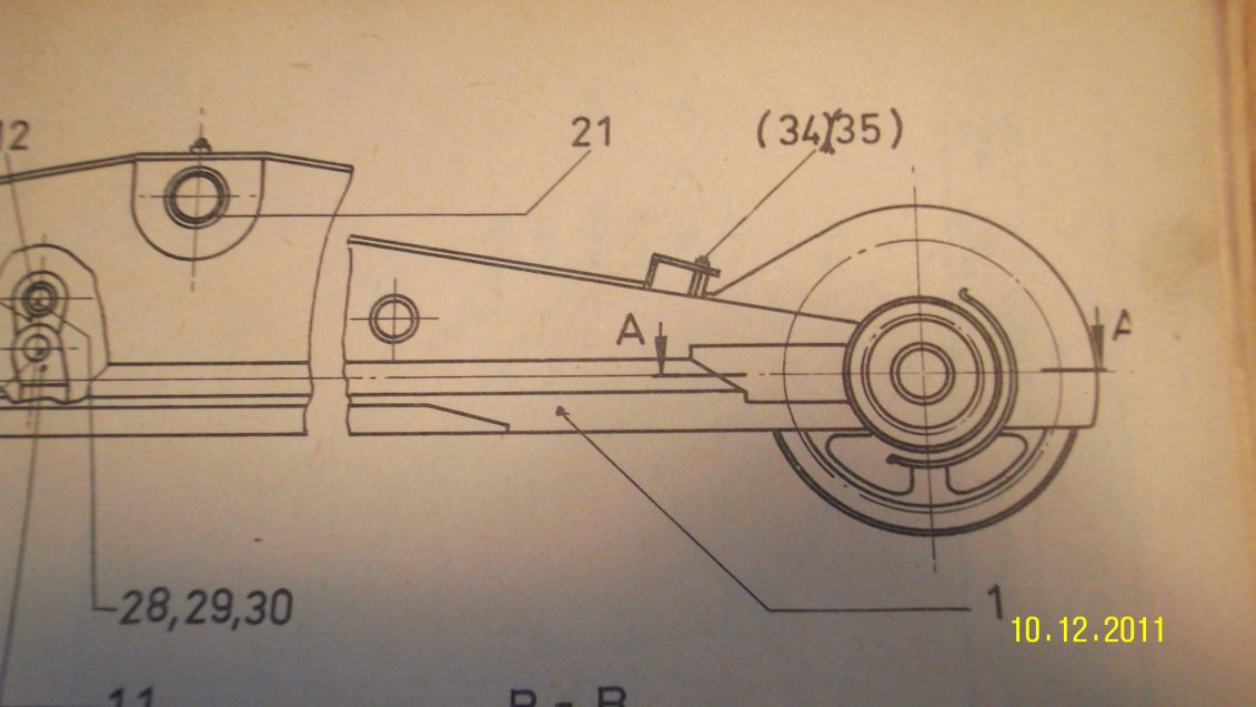

Und was ist das für ein Gestell, die Nr. 34,35? Sind nur 2 Sechskantschrauben u. Muttern angegeben!

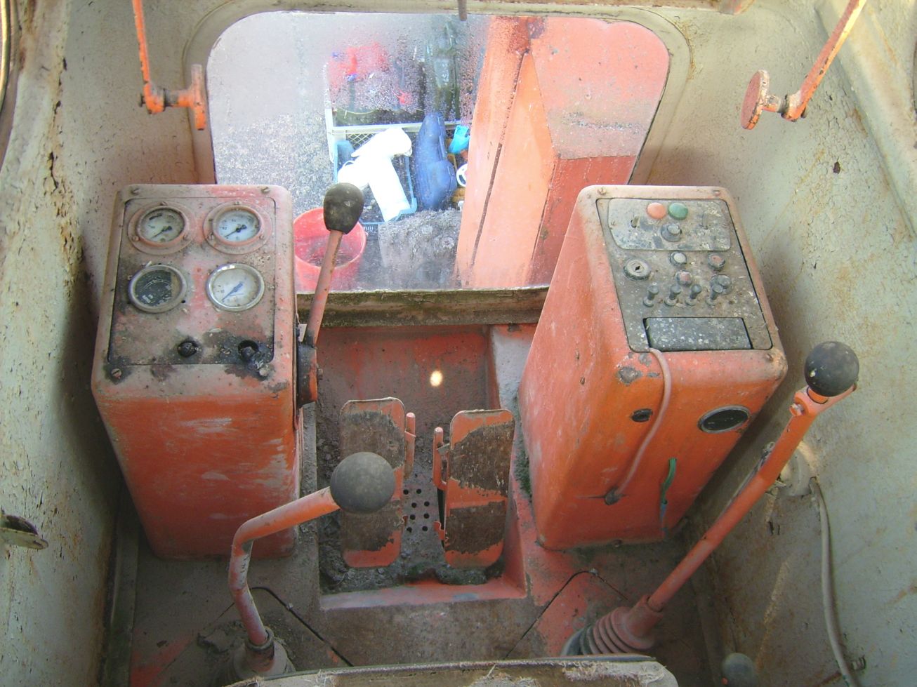

Kleine Korrektur! Der Klemmhalter diente zum halten des Hebels bei längerer Geradeausfahrt.
Ein Teil ist links im Bild zu sehen.

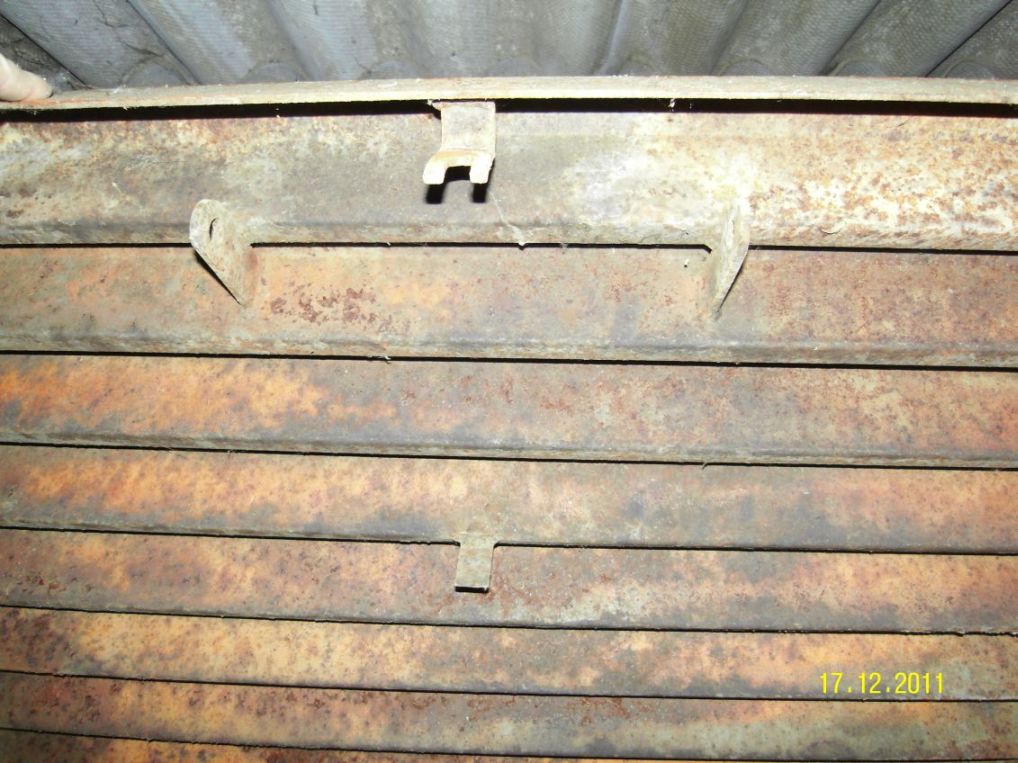

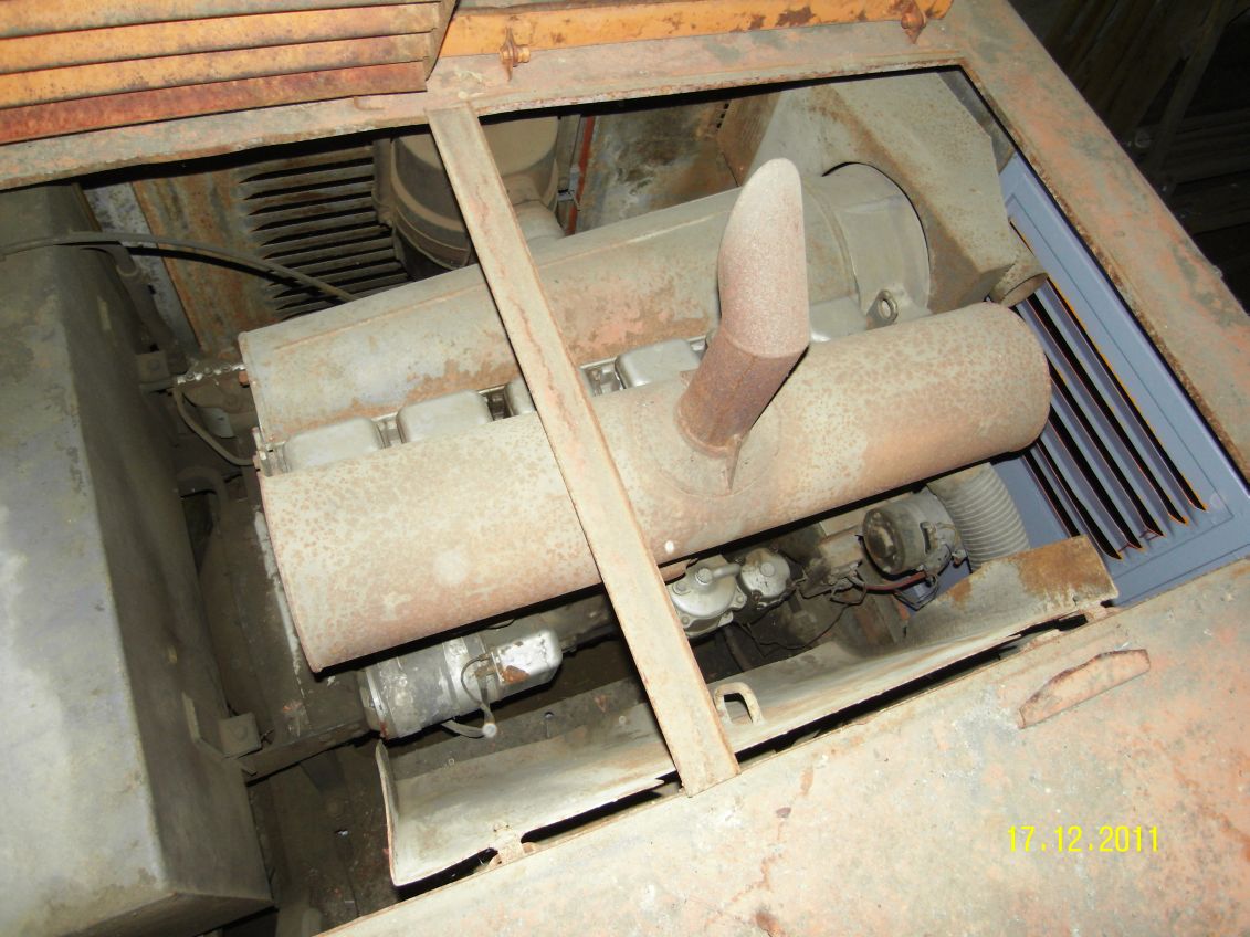

Mal ne neue Perspektive. Ich werd mir mal nen Kopf machen, wie die Halterungen der beiden Klappen aussahen, die fehlen bei beiden. Wer ein Detailfoto hat, immer rein ins Forum. yes.gif
