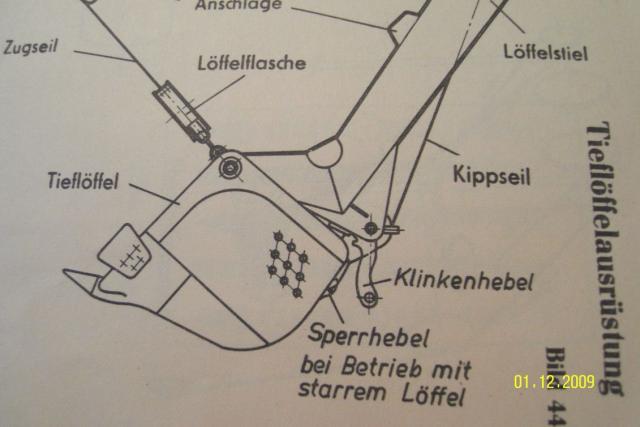

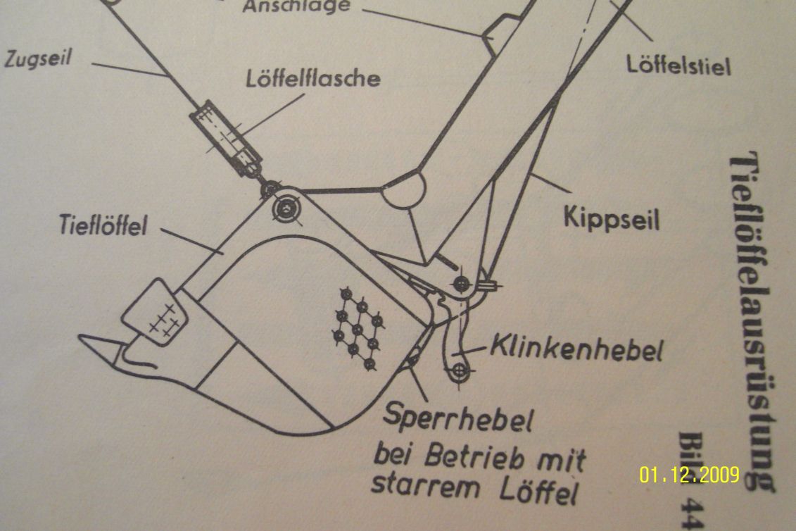

Wie wird eigendlich beim Nobas-Tieflöffel der Löffel gekippt und eingerastet?
Die ist die spätere Ausführung der Tieflöffelausrüstung, wie mein Löffel.
2009/12/post-466-1259673834_thumb.jpg
Sehr aufschlussreich! Hatte nämlich noch nie einen Nobas Tieflöffel im ausgeklinkten Zustand gesehen. Das Prinzp entspricht ja der üblichen Ausführung bei anderen Baggern wie Fuchs, Weserhütte, Dolberg(außer Menck).
Interessant ist die Halterung des vorderen Stützbocks per Auslegerwinde. Normalerweise wird der vordere Stützbock ja fest mit dem hinteren Stützbock verbunden, wobei die Auslegerwinde dann ohne Funktion ist.
