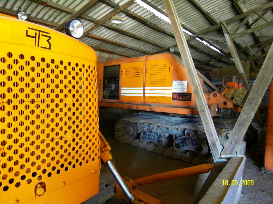

Erst jetzt wo die zweite Tür fertig ist, habe ich festgestellt, dass die Türen mit den wenigen Belüftungsschlitzen ca. 2cm länger sind, so haben sich die weißen Linien auch verschoben. Das fällt kaum auf und ich werde es auch so lassen. Diese Türen sind bestimmt erst später an die Bagger gekommen, der in Caaschwitz hat sie auch. Die alten Türen haben innen noch eine Stange, womit man sie auststellen konnte, um bei wärmeren Wetter die bessere Kühlung des Motors zu gewährleisten. Die längeren Türen sind in einem besseren Zustand, aber haben diese Stangen nicht mehr. Die Türen vom UB-1212 sind schmaler und haben die Griffe unterhalb der Belüftungsschlitze. Mal sehen irgendwann kann sicher auch jemand dazu etwas sagen.
