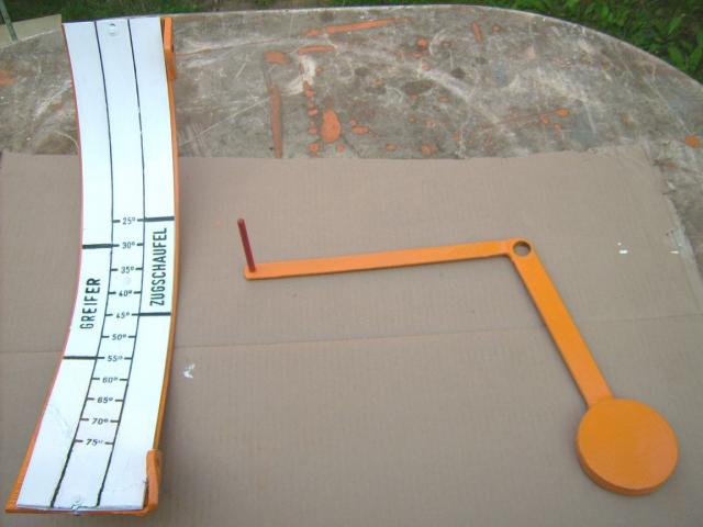

Ich habe mal wieder etwas am UB-80 gemacht. Ich habe die Auslegerstellungsskala so gut wie es ging hergerichtet. Von der originalen Skala waren nur noch 3 Fetzen vorhanden, der Rest musste ersetzt werden. Jetzt geht es wieder mit der T-100 weiter.
2008/08/post-466-1220109690_thumb.jpg
Die Skala besteht aus 2 Schichten Plaste. Wie man sieht unten schwarz und oben weiß. Die Beschriftung wurde einfach ausgestanzt und dann übereinander geklebt. Wir haben einfach aus einem alten Plastewaschbecken, das die gleiche Stärke hatte, die fehlenden Teile ausgeschnitten und angesetzt. Zur Verstärkung alles noch auf einen dünnen Plastestreifen geklebt und die Beschriftung nachgemalt. Danach wurde die Skala wieder auf die Halterung geschraubt.

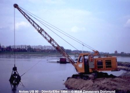

Auch zu dem UB 80 habe ich noch einige Bilder, die ich hier gerne posten möchte um nicht eine neue Seite an zu fangen. Eines stelle ich schon mal ein, das ich 1994 an der Elbe bei Dömitz gemacht habe. Dort wurde gerade der Fähranleger ausgebaggert, da es die neue Straßenbrücke zu dieser Zeit noch nicht gegeben hat.
