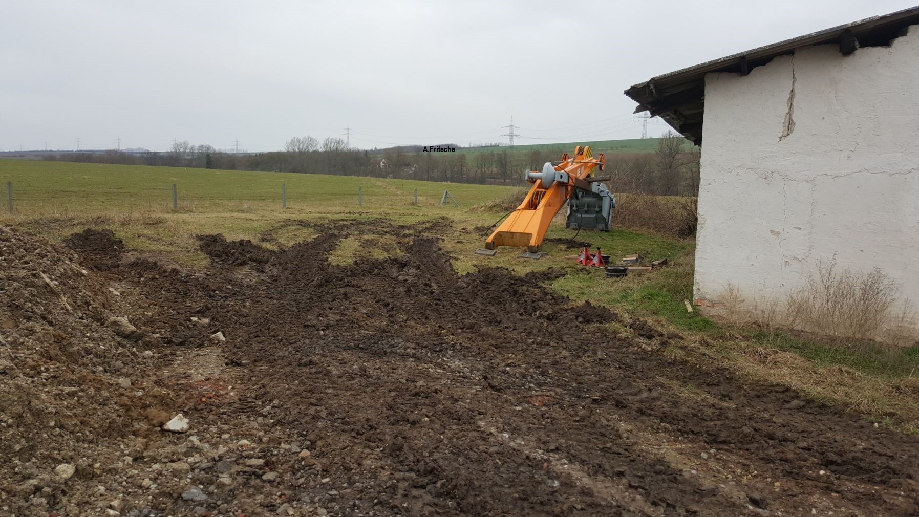

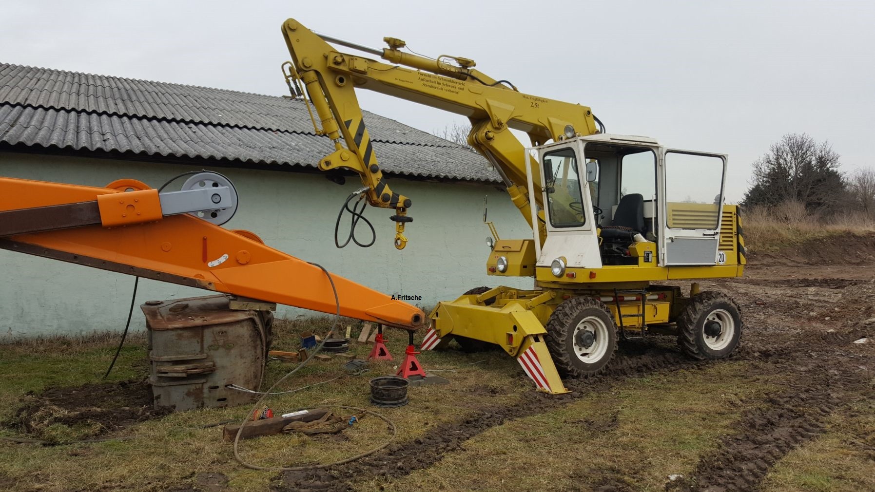

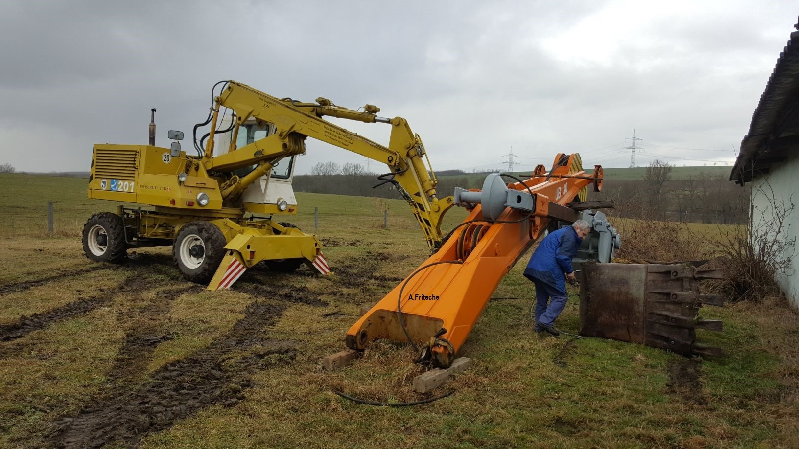

Wenn wir mal was machen schüttet es immer in Strömen! So haben wir heute erstmal wieder abgebrochen. Der 185iger hebt den Ausleger wenigstens am Fuß.
So soll der Tieflöffel unter den Arm und mit zwei Böcken und Kanthölzern der Hochlöffel auf Höhe gebracht werden.
Wir haben heute nochmal versucht den Ausleger mit dem 185iger an den UB-80 zu bauen, aber der Ausleger ist zu schwehr und uns ist die ganze Sache doch etwas zu heikel. Ich werd mir bei besserem Wetter doch lieber nen Autokran zur Hilfe holen.
