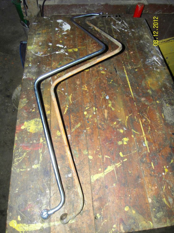

Eine Luftleitung musste ich erneuern da sie beim Umrücken kaputt gegangen war, ist auch auf dem einen Filmchen su sehen. Eigentlich müssten gleich alle erneuert werden, dass geht aber doch ein bisschen ins Geld, also später immer mal wieder ein paar erneuern.

Was kostet denn immer so eine luftleitung, reichen da 50€? Ich kenn das ja von den Stahlflexleitungen am Motorrad, die sind auch recht teuer...

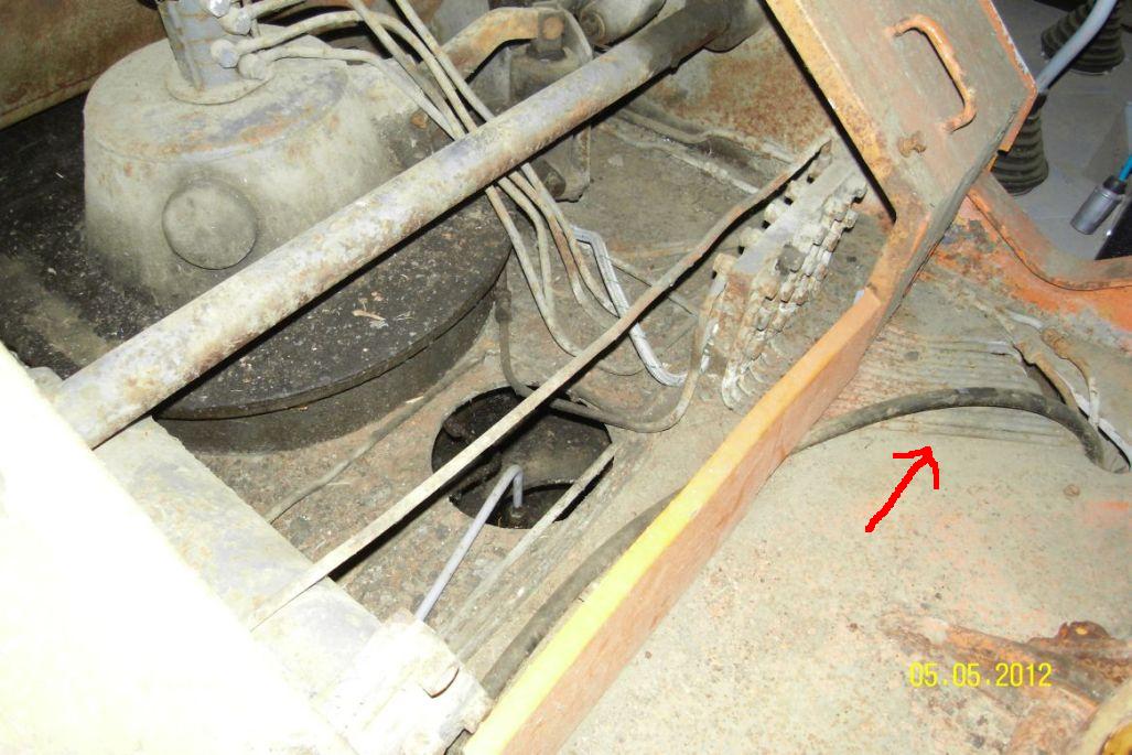

Nei, so viel nun auch nicht! Aber in diesem Bündel liegen alle Leitungen dicht nebeneinander und gammelten langsam vor sich hin, müssten 14 Leitungen sein.

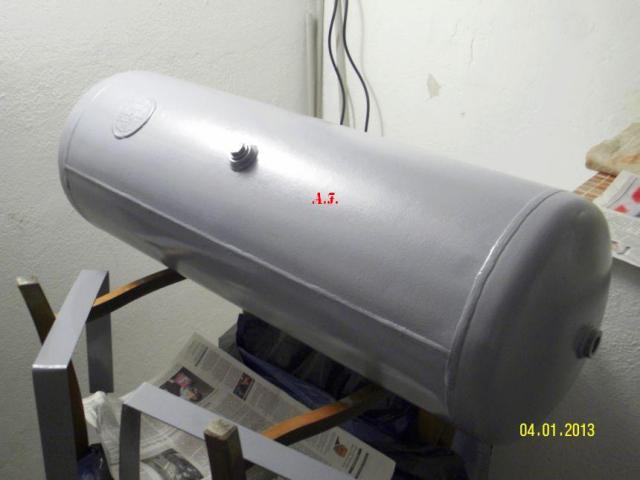

So, nun haben wirs schon 2013, mal sehen, wie weit wir dieses Jahr mit dem UB-80 kommen!?
Ich hab da eigentlich noch nen nagelneuen Luftbehälter von nem UB-1212, hat 20L mehr Inhalt und wir mit eingebaut.
