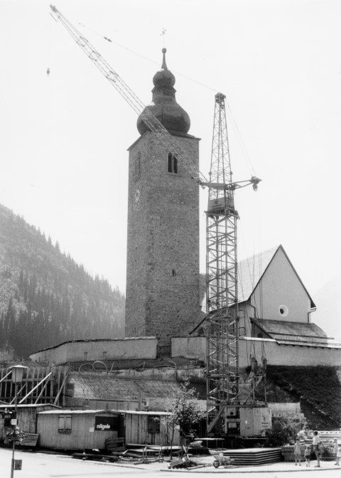

Frage an die Experten in der Runde: Wir hatten hier im Ort bis vor einigen Jahren einen schönen großen Nadelausleger (Liebherr) stehen, vermutlich ein Modell der Baureihe A. Der Kran war als Hofkran bei einer Baufirma eingesetzt (mittlerweile im Hochofen gelandet und durch einen Obendreher ersetzt).
Der Kran hatte statt dem Kiesballast schon Betonballast (Platten)  und eine zweisträngige Hakenflasche. Welcher A-Kran-Typ könnte das dann gewesen sein?
Unterhalb der Auslegerspitze hatte der so ne Art Bügel, vermutlich eine Art Kontaktgeber beim Hochfahren des Hubseils.
Kurz bevor der Kran verschrottet wurde, bekam er eine neue Hakenflasche, die war in feuerrot lackiert und schon von weitem zu sehen. Der Kran wurde immer mit einteleskopiertem Turm betrieben, wirkte da aber schon ziemlich gewaltig, was die Abmessungen angingen. Nur welcher Typ das genau war, konnte ich nicht sagen. Fotos existieren keine.

Könnte vielleicht ein Liebherr Form 65/90 oder Form 90 gewesen sein. Die hatten auch 2-Strang....und alles was an Leistungsklasse darüber kommt...meistens waren ab der 2. Ausführung auch Betonplatten als Ballast verwendet worden.
  • 4 weeks later...
Habe mir grad mal alte Infoblätter angeschaut, es war wohl ein Form 65/90. Beim Form 90 ist noch ein zusätzliches rückwärtiges Abspannseil an das obere Ende des Turmes, das fehlte bei dem von mir beschriebenen Kran.
