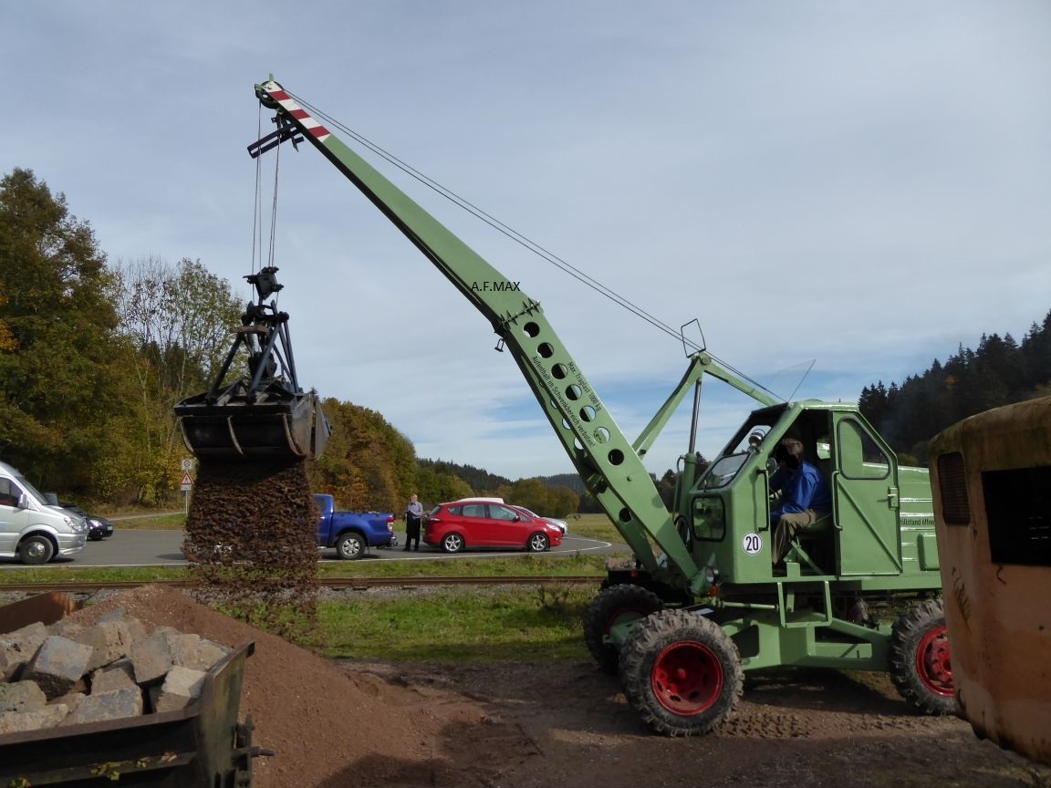

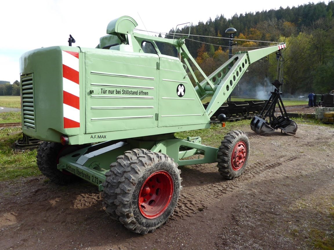

Moin,
Wie sah eigentlich der Mistgreifer beim T172 aus? Habt ihr da ein Detailbild?
Ist der auch wie beim 174er Hydraulisch zu öffnen und zuschließen?
Manuel
Beim T 172 ist nur der Ausleger hydraulisch verstellbar.
Beim Greifer wird mittels einer speziellen Mechanik zwischen Öffnen und Schließen umgeschaltet, denn der Bagger besitzt nur eine Hubwinde!
In diesem Video sieht man die Funktionsweise im Modell:
http://www.youtube.com/watch?v=aO15cT2agwk
