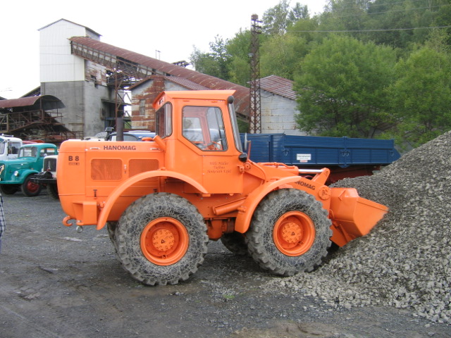

Hallo,
Es gibt einige Adressen von Hanomag-Spezialisten aus dem Großraum Köln, die ich Dir gerne überlasse.
Du hast zumindes in deiner K8 den gleichen Motor (D941B 80PS) drin, wie im Radlader B8.
Wir haben einen B8 restauriert und ich habe zumindest vom Motor und Wandler Unterlagen.
Wenn Du einen Leistungsfähigen email Anschluß hast, kann ich Dir die Unterlagen zumailen.
Ansonsten Postadresse an gerdmueller@katec-kanaltechnik.de
